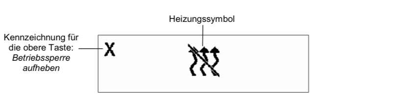

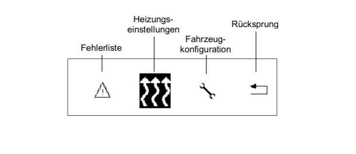

Hi Marc,
zum reset:
Servicemenü, dann Auswahl Hezungssymbol bestätigen. Jetzt solltest die Ebene mit dem Kreuz oben links im Display sehen. Das bedeutet die linke obere Taste zu drücken und damit den Reset der Heizungssteuerung.
Grüße aus Berlin
zum reset:
Grüße aus Berlin
Folgende Benutzer bedankten sich: Ursel
- Eingrosch
- Beiträge: 125
- Dank erhalten: 132
Hi Marc,
hatte ich vergessen, Aufruf Servicemenü - alle drei Tasten gleichzeitig 5 Sekunden drücken.
Grüße aus Berlin
Grüße aus Berlin
