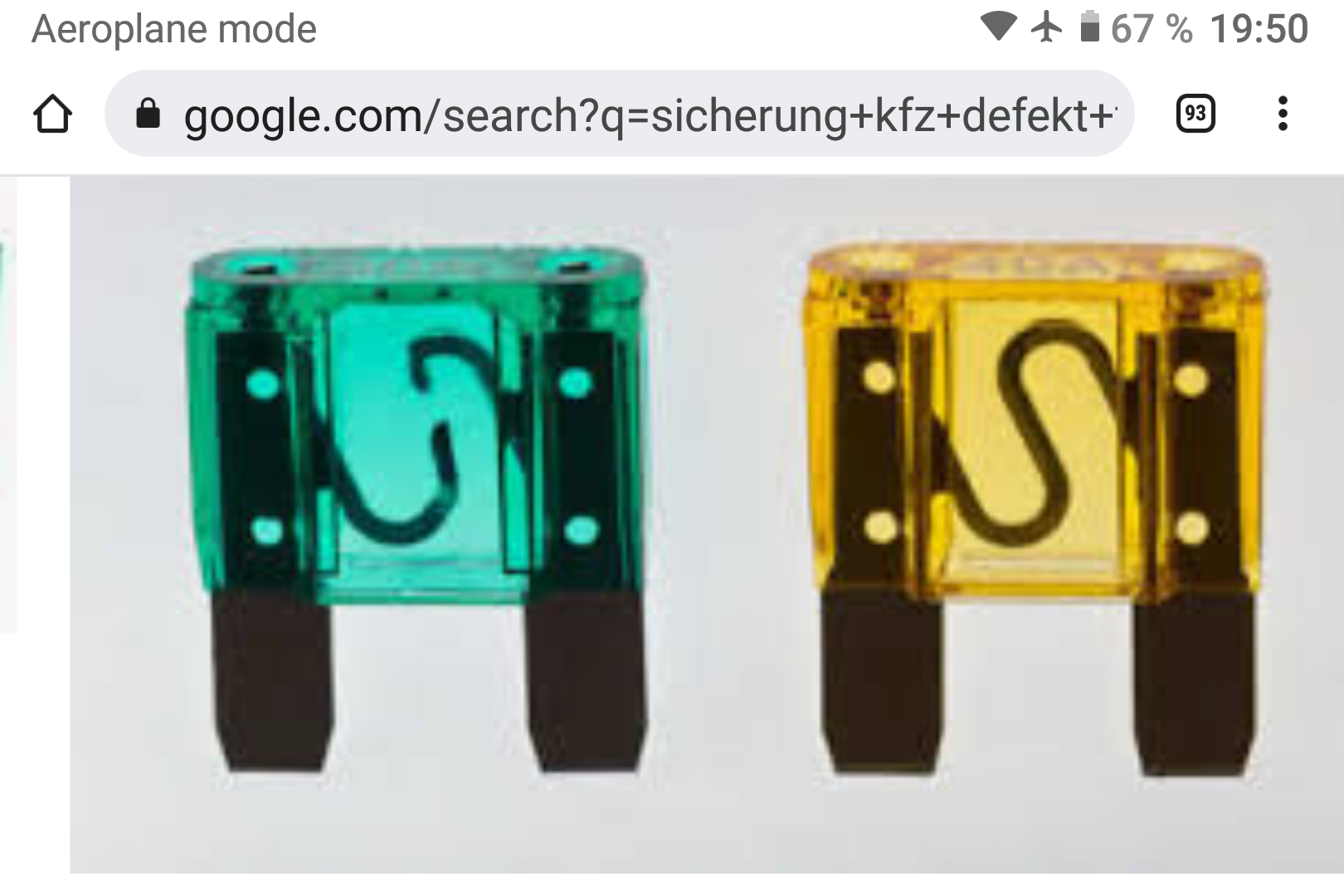

In der Sicherung verläuft ein gebogener flacher Draht. Wenn der gerissen ist ist die Sicherung defekt. Da die Sicherungen durchsichtig sind siehst Du es ganz leicht.
Die Truma Sicherung die bei uns kaputt war, war nicht in dem Kasten wo alle sind, sondern irgendwo anders unter dem Fahrersitz. Wo genau weiß ich nicht - wir waren deswegen damals in einer Werkstatt... Aber, wenn Du suchst wirst Du sie sicher finden
