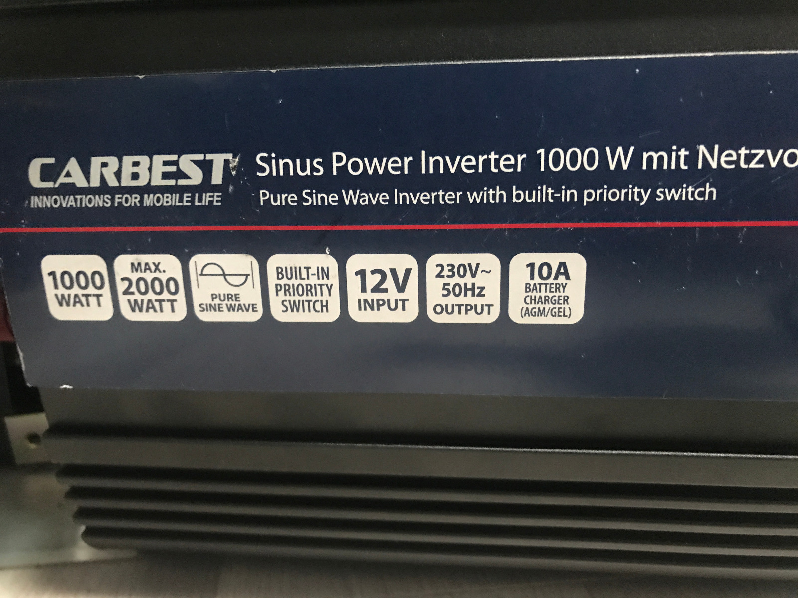

Habe letztens das Ladegerät im Columbus (Brilon) gegen ein Kombigerät von Carbest ausgetauscht. Das Ding hat 1000W Wechselrichter und Ladegerät (10A) in einem. Auslöser war das Ladegerät des e-bikes meiner Frau, das den vorhandenen 150W Dometic WR an die Grenze brachte (manchmal und mit viel Geduld hat es funktioniert, aber meist haben sich Ladeadapter und Wechselrichter gegenseitig angefeuert und kurz danach wieder abgeschaltet).

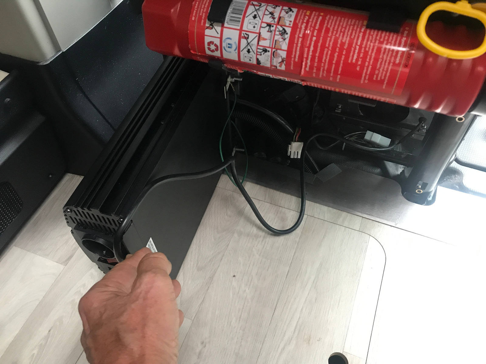

Der WR ist hinter dem Fahrersitz anstatt der Plastikabdeckung angebaut, wo sonst das Brilon Ladegerät sitzt. In der Sitzkonsole sind Bohrungen, die super mit einer M5 Nietmutter harmonieren. Der WR bekam an der einen Seite Scharniere und an der anderen Seite Rändelschrauben, so dass er zum besseren Zugang der Verkabelung unter dem Sitz schnell weggeklappt werden kann.

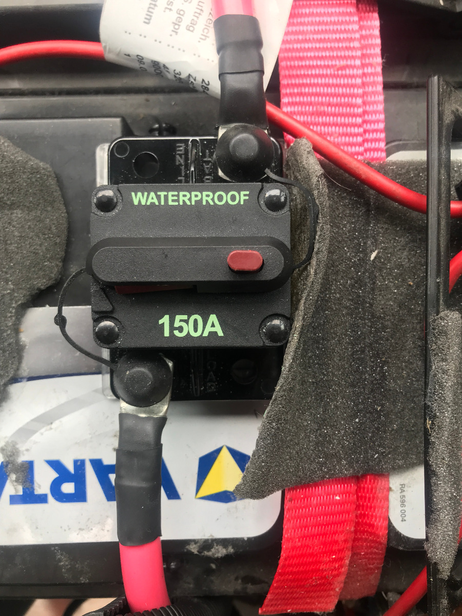

Die fetten Kabel zur Batterie (25mm²) sind in dem Kanal unter der Edelstahlabdeckung hinter den Sitzen verlegt. Passt super. Das Pluskabel erhielt ein Spiralrohr als Schutz. Zum Pluspol der Batterie wurde eine 150A Sicherung verbaut. Um die Verkabelung ordentlich machen zu können, muss der Beifahrersitz runter. Ist kein großes Problem, nur ordentlich schwer ist das Mistding.

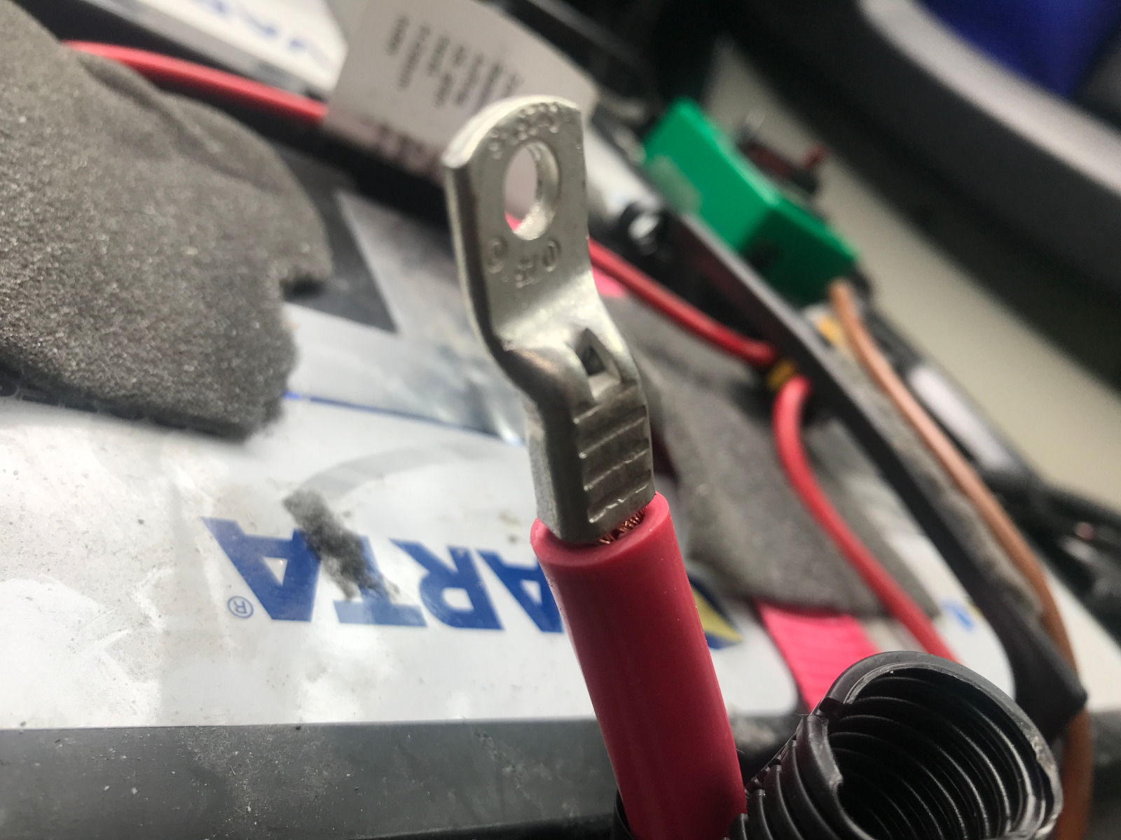

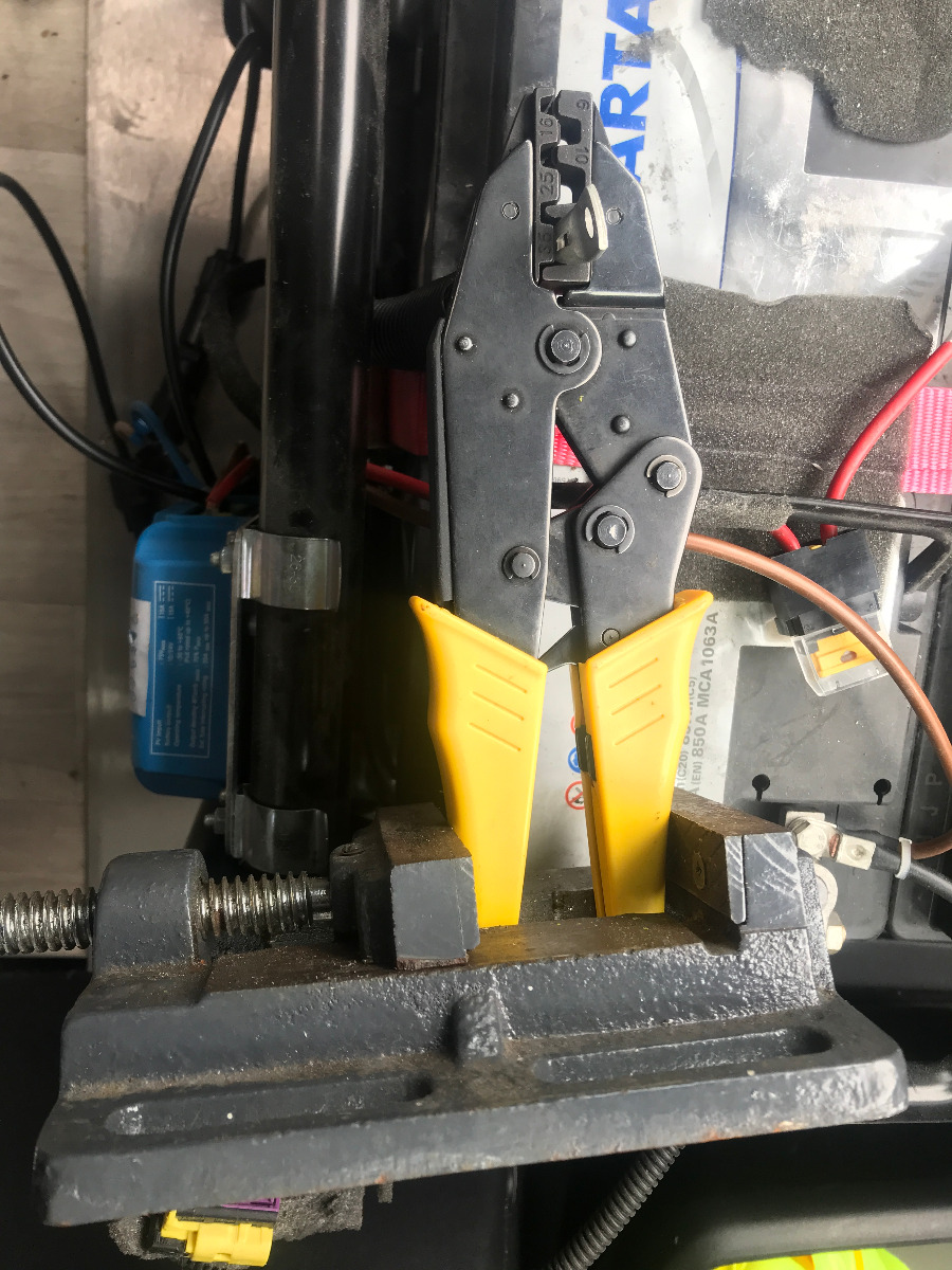

Die Crimpverbindungen wurden mangels Profiwerkzeug mit einer China-Crimpzange gemacht, als Handkraft-Verstärker wurde ein Maschinenschraubstock verwendet. Funktioniert super, die China Zange hat das klaglos mitgemacht und es konnte bis zum Auslösepunkt zugedrückt werden. Mehr kann die Profizange letztlich auch nicht...

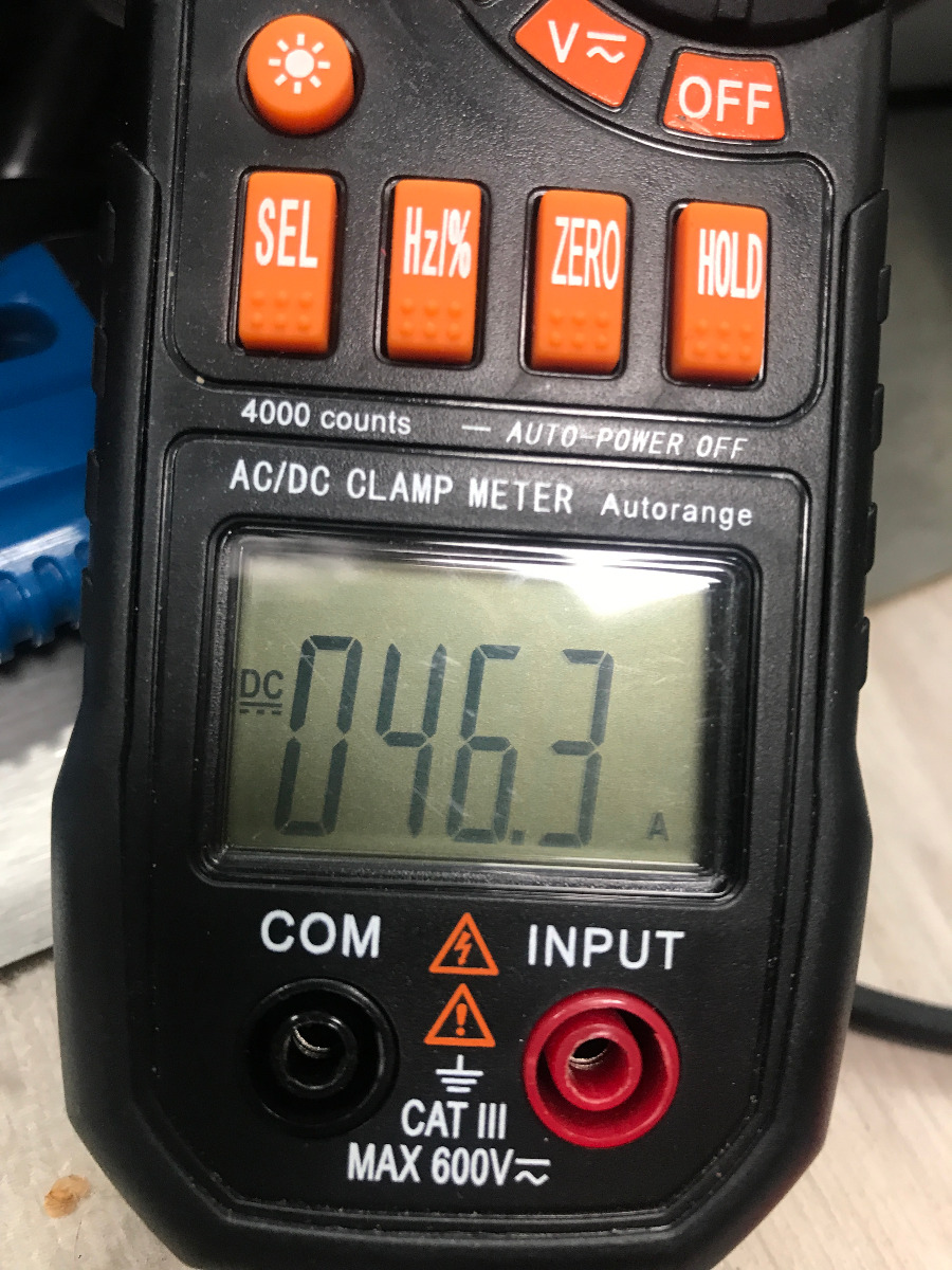

Test mit einem Reisefön funktionierte gut. Bei 600W (~46A Batteriestrom) läuft alles fein, bei der vollen Stufe mit über 1000W schaltet der WR nach einigen Sekunden ab (kurzzeitig soll er bis zu 2000W abkönnen). Da fliessen dann aus der Aufbaubatterie fast 110A. Jetzt brauche ich einen Reisefön mit möglichst genau 1000W...
