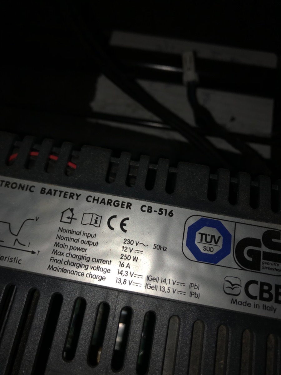

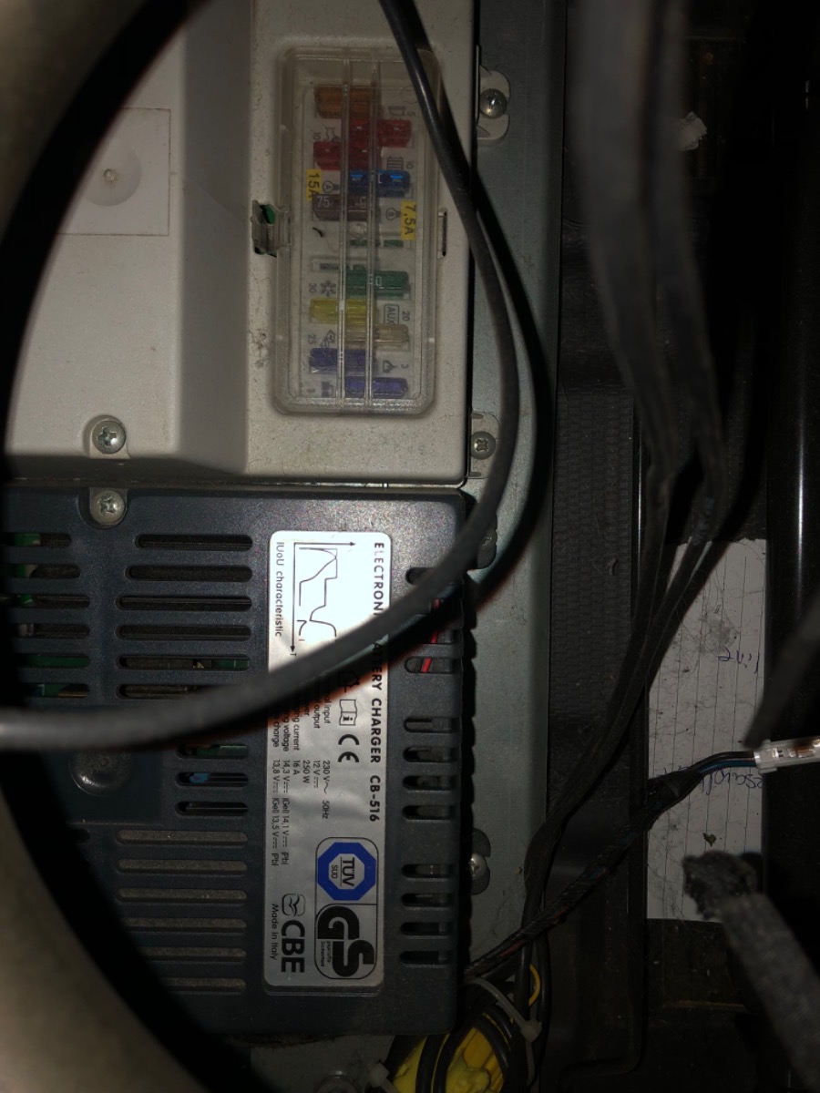

ich überlege bei meinen Amundsen BJ 2014 die Aufbaubatterie AGM ( weil defekt) gegen eine Litium Batterie tauschen.
Mal abgesehen davon das dieses Dinger recht teuer sind bin ich mir nicht wirklich sicher ob so ein 1 zu 1 Tausch ohne Austausch des Ladegerät möglich ist.
Der Orginal laderegler ist von CBE.
Da ist zwar eine Ladekurve drauf aber passt die?

Hallo Mick, erstmal eine gute und wahrscheinlich sinnvolle Idee. Das spart auch richtig Gewicht. Ich habe den Umbau vor ein paar Monaten durchgeführt in unserem Columbus 540AD - die beiden 3 Jahre alten 95Ah AGM Batterien raus und dann verkauft (für wenig Geld …. Ich gebe es zu) und eine 200Ah CREABEST rein.Das funktionierte soweit einfach - aber das Original Ladegerät musste raus und ich habe es durch ein Victron 12/30 Ladegerät ersetzt. Hat den Vorteil einer passenden Ladekurve und auch einem höheren Ladestrom gegenüber dem alten Teil. Dabei sind natürlich auch Dinge wie Leitungsquerschnitte, Verwendung eines Ladebooster usw. zu beachten. Insgesamt musst Du Dir überlegen, welche Ansprüche an Leistung und Autarkie du benötigst. Eine universelle Optimallösung ist da wohl kaum möglich. Mein Setup kostete insgesamt ca. 1200€ und ein paar Stunden meiner Freizeit - hat sich für uns gelohnt. Gruß Lothar

Hallo nochmal, das Video ist wirklich sehenswert und erklärt die Fakten auch für E-Technik Laien gut verständlich. Die grundsätzliche Betrachtung …. Lohnt sich das …. Muss trotzdem jeder selber für sich entscheiden. Das alte Brilon Ladegerät in den Westfalia Modellen läd halt nur mit 12-15A und der AGM Ladekurve - funktioniert natürlich schon, aber halt nicht optimal (schnell) und deshalb habe ich es getauscht. Zusätzlich hat man noch jetzt eine Kontrolle über die App und der Invest war überschaubar. Viel Spaß beim Infos verarbeiten und Entscheidungen treffen👍😀
