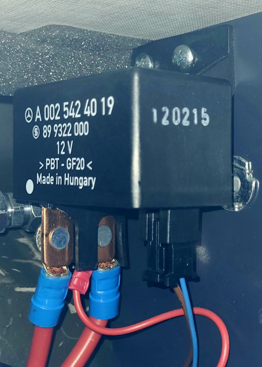

Hallo allerseits und ein frohes neues Jahr!
Ich besitze einen Citroen Jumpy by Westfalia Bj. 2015 und habe ein Problem, seitdem ich letzte Woche die Aufbaubatterie ersetzen musste, weil sie keine Leistung mehr hatte und ich die Standheizung nicht mehr im Stand (haha) betreiben konnte.
Beim tausch der Batterie bin ich, weil es in diesem Kabuff in dem die Batterie sitzt so eng ist, beim Festziehen der +Polklemme, versehentlich ganz kurz mit dem Schraubenschlüssel an den Anschlussflansch des Trennrelais gekommen...
Seitdem wird die Batterie nicht mehr durch die Lichmaschine geladen. Das Trennrelais zieht noch an, wenn ich den Motor starte, aber im Display des Zentralsteuerung wird nicht mehr 14,3 V o.ä. angezeigt, sondern die gleiche Spannung wie zuvor.
Laden per Solarpaneele funktioniert noch, laden per Landstrom ebenfalls.
Kann mir eventuell jemand helfen? Habe ich das Trennrelais mit dem Kurzschluss zerstört oder gibt es auf dem Weg von der Lima zur Aufbaubatterie noch eine Sicherung und wenn ja wo?
Vielen Dank und viele winterliche Grüße aus Kassel
Ralf

Ich habe zwar keinen Jumpy aber normalerweise baut Westfalia eine Sicherung zwischen Ladeleitung und Trennrelais ein (z.B. unter dem Fahrersitz bzw. neben dem Trennrelais) und im Motorraum sollte Citroen noch eine Sicherung zwischen Generator und Zuleitung eingebaut haben.
Also 2 Sicherungen zum kontrollieren.

Beim Columbus gibt es auch eine Sicherung zwischen Starterbatterie und Trennrelais.
Es ist auch unwahrscheinlich, dass das Relais kaputt geht. Wenn es anzieht, bewegt sich noch was. Wenn es wegen hohen Stroms zusammengebraten wäre, würde es nicht mehr aufgehen. Das Fehlerbild ist also deutlich kaputte Sicherung.

Die Starterbatterie abgeklemmt (die ist beim Jumpy im Fußraum vorm Beifahrersitz) und dort eine 100 A Sicherung an einem der dicken roten Kabel gefunden.
Eine zweite 100 A Sicherung befand sich in dem kleine Fach, in dem die Aufbaubatterie eingepfercht ist und in dem auch das Trennrelais sitzt.
Beide Sicherungen (und auch die anderen Sicherungen rund um die Starterbatterie) waren intakt.
In meiner Verzweiflung habe ich alles wieder zusammengebaut und anschließend den Motor nochmal gestartet, um eventuell mal die freundliche Wohnmobilwerkstatt meines vertrauens aufzusuchen....
...und siehe da: Die Spannungsanzeige auf dem Display der Zentralelektronik zeigte auf einmal wieder 14,2 V an!
Das ist natürlich toll und freut mich sehr, dass mein Bussi sich selbst heilen kann, aber mich nervt sowas ja wirklich sehr, wenn Geräte willkürlich funktionen beenden oder wiederaufnehmen und ich keinen blassen Schimmer habe warum.
Vielleicht liegt es am BUS in dem Citroen, der die Elektrik steuert und der wegen des Kurzschlusses auf Notbetrieb geschaltet hat, dass könnte ich sicher in der Werkstatt durch auslesen des Fehlerspeichers herausfinden....
Vielen Dank euch beiden nochmals für die prompte Hilfe!
Ralf
