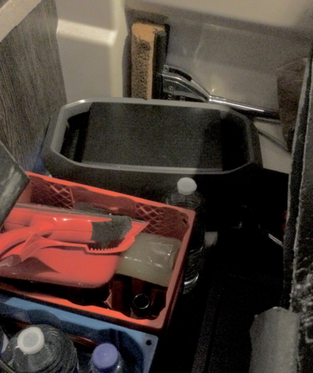

Habe den vorhandenen Wechselrichter gegen eine Ecoflow Delta 3 getauscht, da die 1000W für den Föhn etwas knapp waren. Für das ebike Laden war es gut ausreichend. Jetzt ist genug Leistung da, die Camperin ist glücklich und das Ding war schnell eingebaut. Es passt gerade so in die hintere Lücke hinter der Rücksitzbank. Laden erfolgt während der Fahrt über den 12V Stecker in der Dinette, das hat bisher immer gut gereicht. Ein Föhngang kostet ca 10%-15% Kapazität, also ca 100-150 Wh. Die sind nach 1-2h Fahren wieder drin. Muss also auch nicht immer voll sein. Laden des ebike Akkus haben wir noch nicht getestet.
Am Landstrom kann man dann über den Netzstecker in der Dinette laden.
Bisher bin ich zufrieden.
