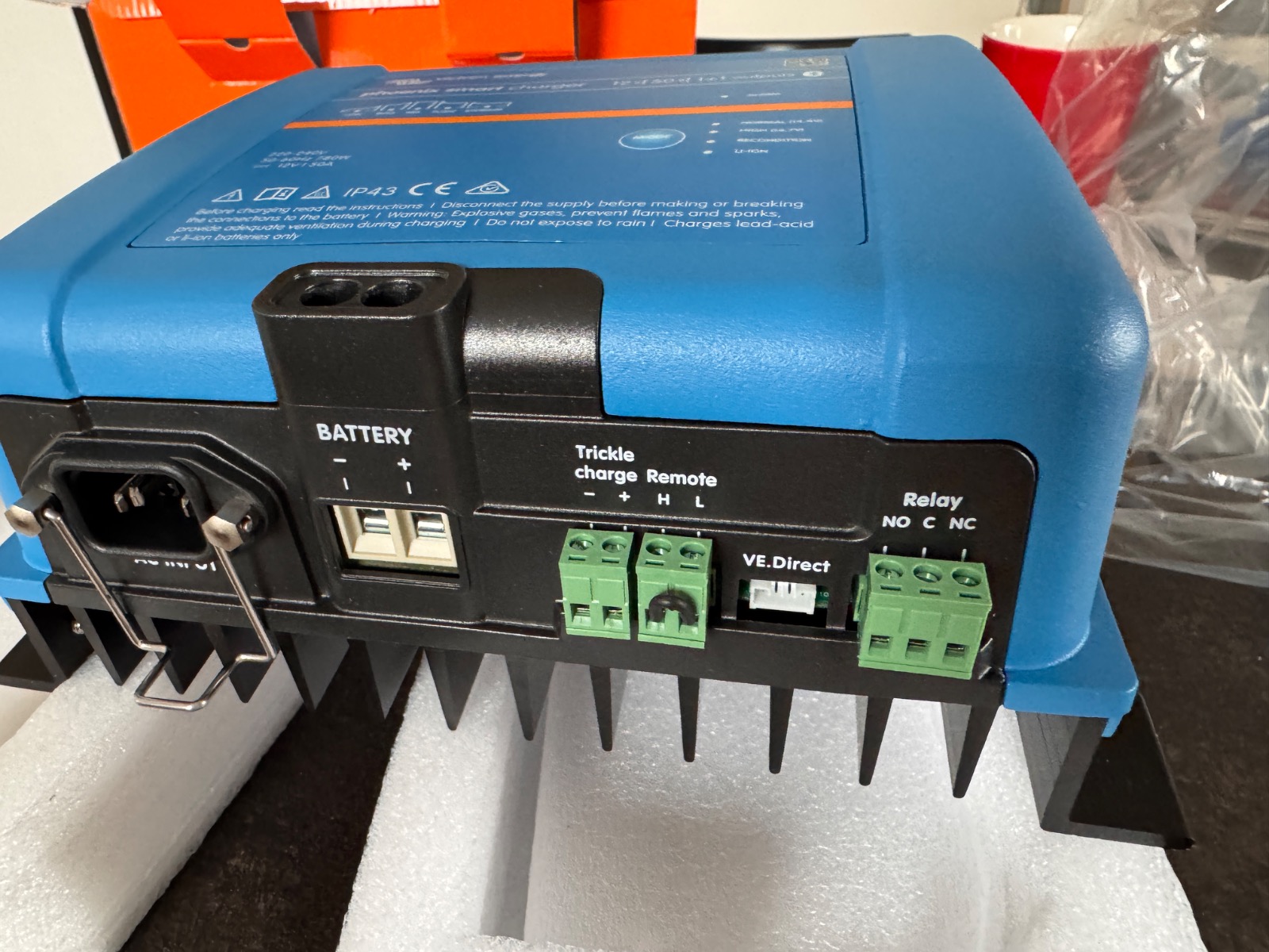

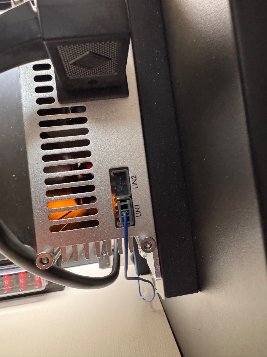

ich möchte gerne das Dometic SMP439 02 gegen ein Victron 230/30 ersetzen. Jetzt gibt es bei dem Dometic ein
Kabel das auf PIN 2 der LIN1 aufgelegt ist.
Wenn dieses Kabel nicht angeschlossen ist dann wird der Landstrom nicht erkannt.
Wenn ich da messe liegen ca. 12v an diesem PIN.
In einem anderen Forum habe ich gelesen das man das
Kabel auch an den Ladepunkt + (Victron, Trickle charge) der Starterbatterie anlegen kann.

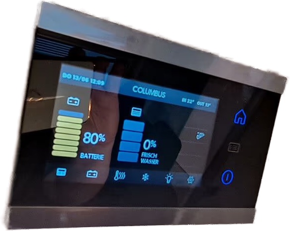

Das geht bei dem Neuen 2025 Modelljahr mit dem Touchscreen wohl leider nicht mehr.
An dem Pin der am Netzgerät ist liegen 12.4 Volt an, jetzt habe ich mal 12.3 Volt an das Kabel angelegt.
Leider stellt dann das Display jegliche Arbeit ein, alles wird grau.
Das ist natürlich nichts so schön, so wäre ein Austausch nicht so einfach möglich.
Vielleicht gibt es ja irgendwann mal eine Lösung, ich werde versuchen weitere Informationen einzuholen und hoffe auch auf die Erfahrung hier im Forum.

I found a manual for a similar model , and the middle pin of the LIN/CI connector is a data connection, not just a voltage sensor. I think the display panel in the new Columbus is also made by Dometic, so they are probably having a secret conversation!
I think the LIN bus is an open standard, and the CI version is more proprietary. But I don't think Victron supports either version of the protocol?
