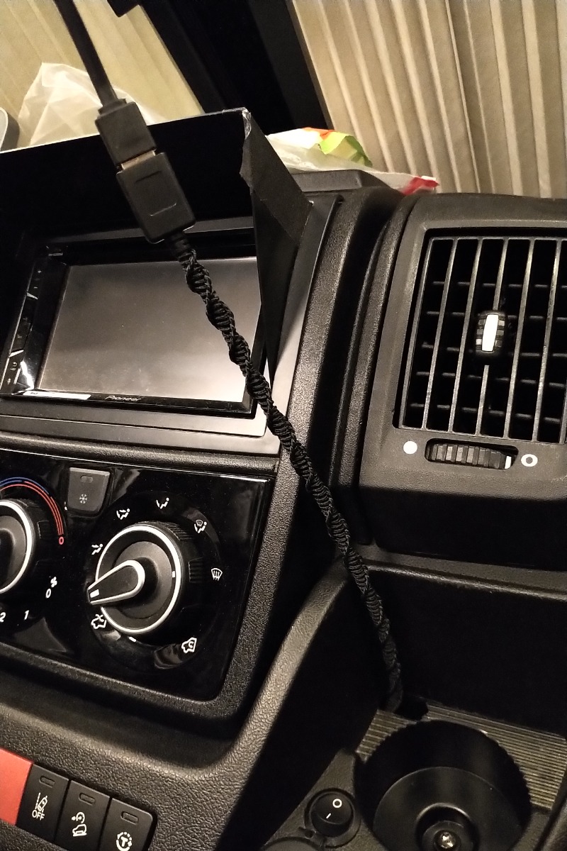

neuerdings höre ich während der Fahrt über das Handy Podcasts.

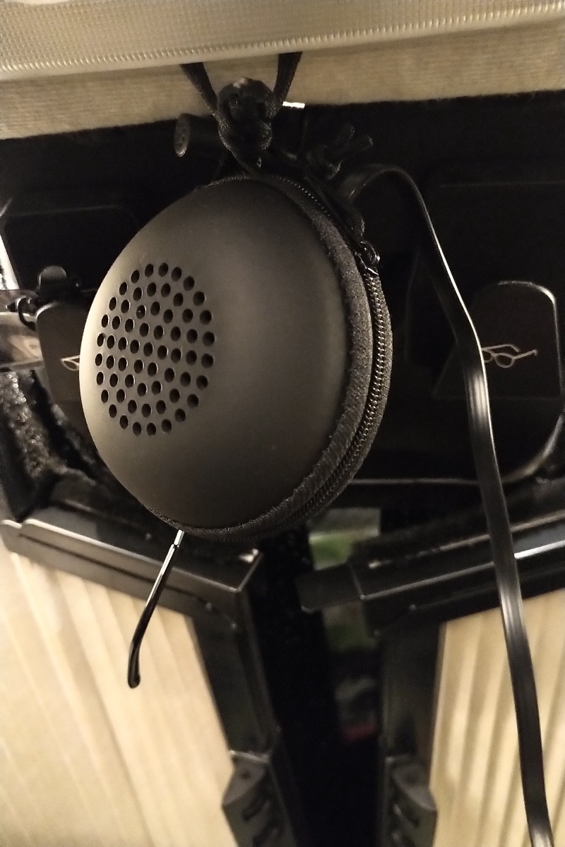

Da die Lautstärke des Handys zu leise war, habe ich einen Bluetooth Lautsprecher: amzn.eu/d/73Tpv1F im Fahrerhaus unterhalb der Innenbeleuchtung angehängt:

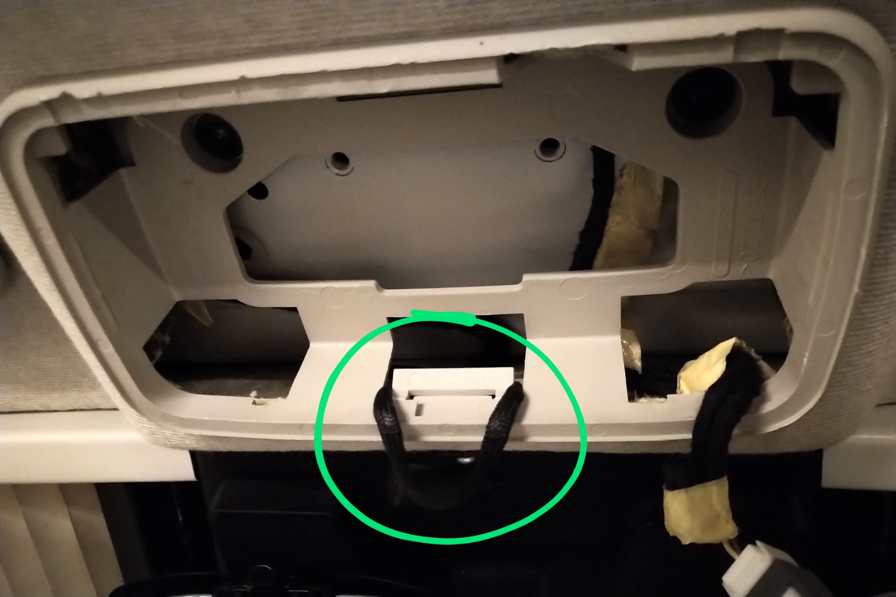

Dazu habe ich die Abdeckung entfernt und eine Schnur in eine Aussparung eingehängt:

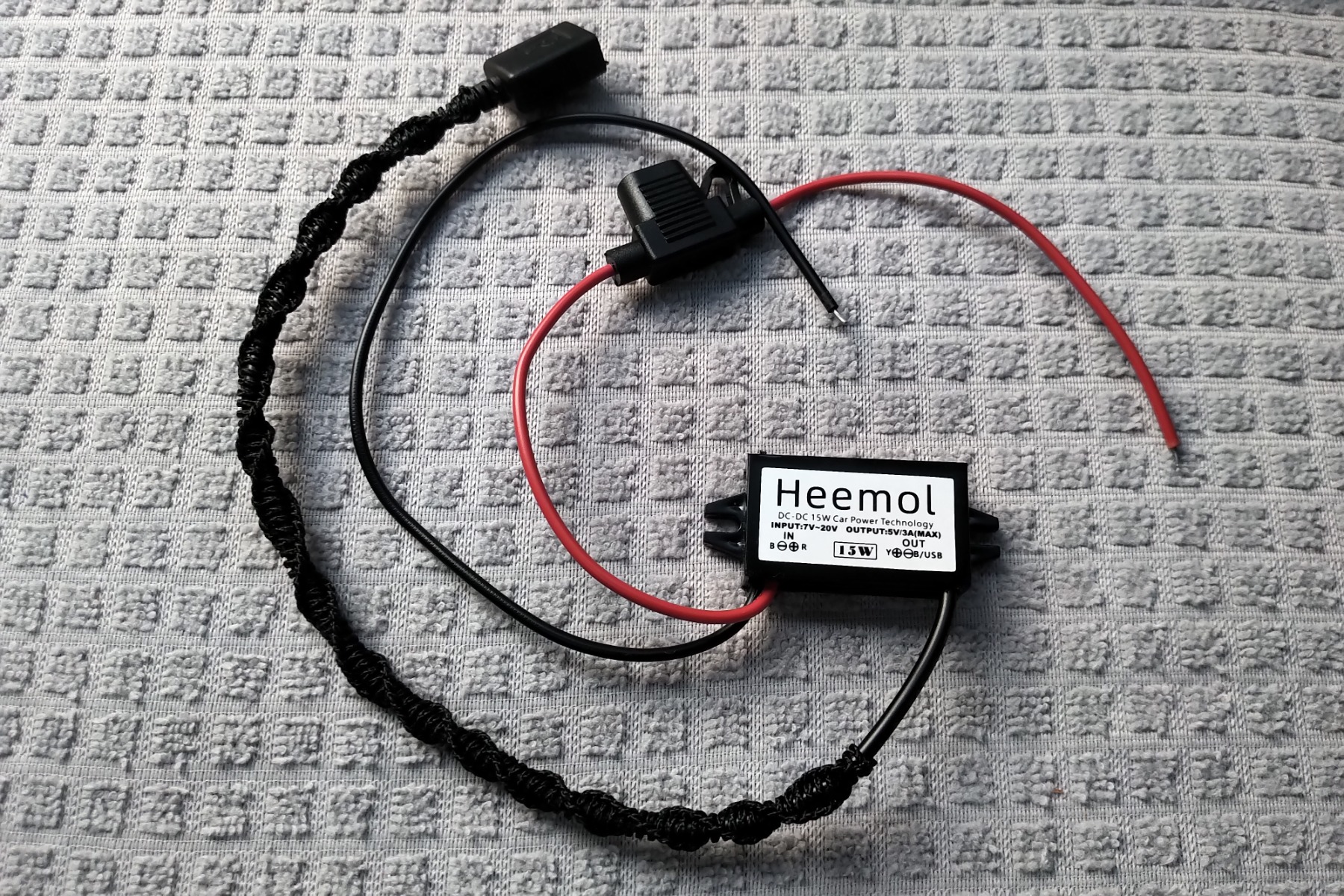

Damit ich das ganze auch während der Fahrt an Ort und Stelle laden kann, habe ich einen 12V auf USB, 12V auf 5V USB-Adapter: amzn.eu/d/58ILV0a

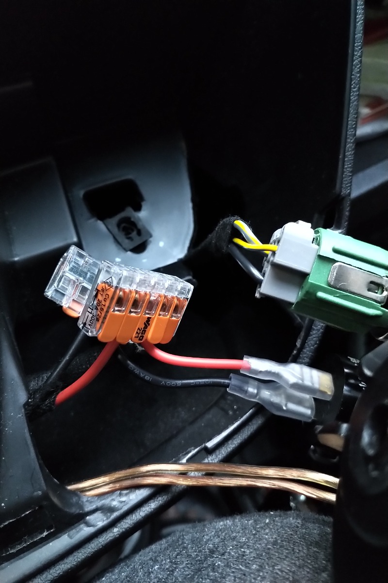

an der bereits ausgetauschten USB Ladebuchse im Fahrerhaus habe ich die 3er gegen 5er Wagoklemmen ausgetauscht und dort den Adapter angeschlossen:

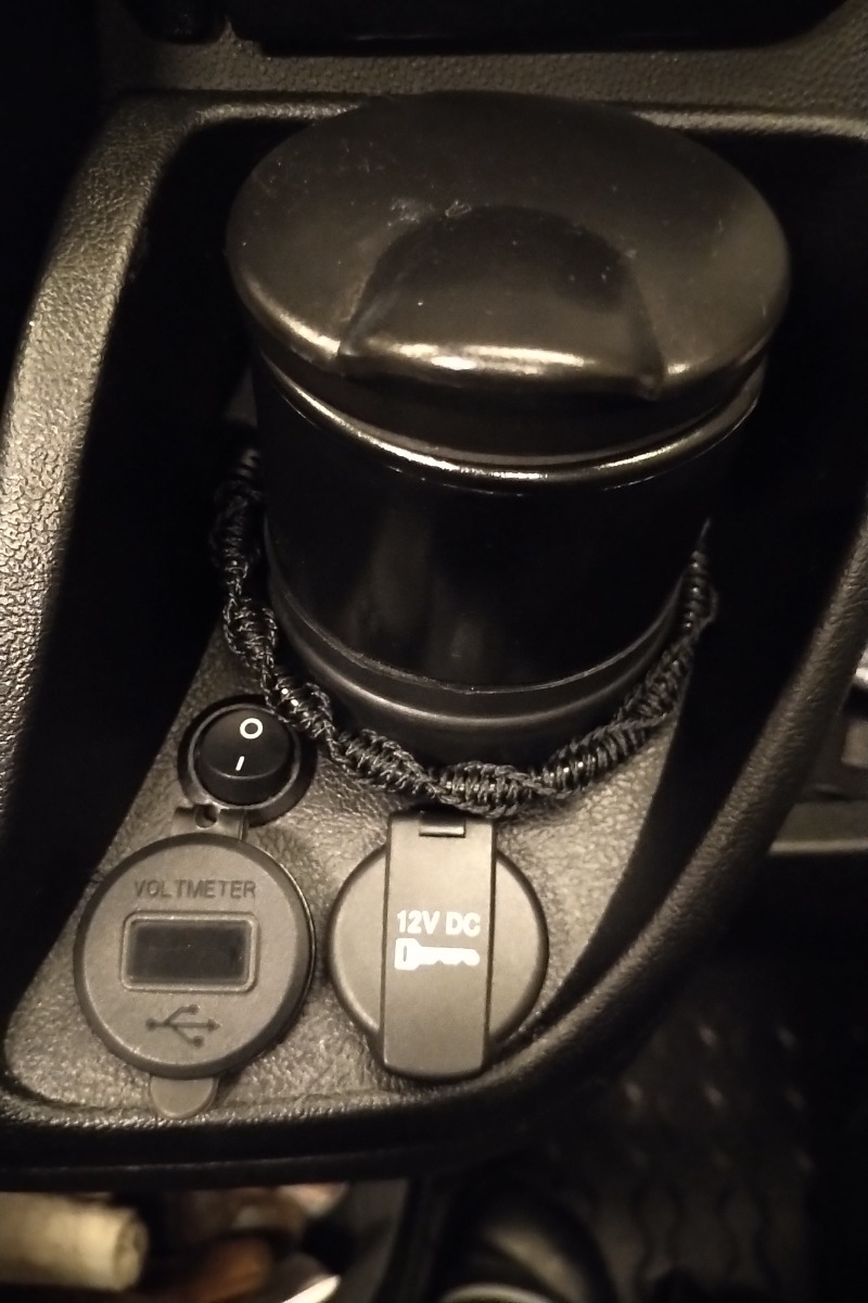

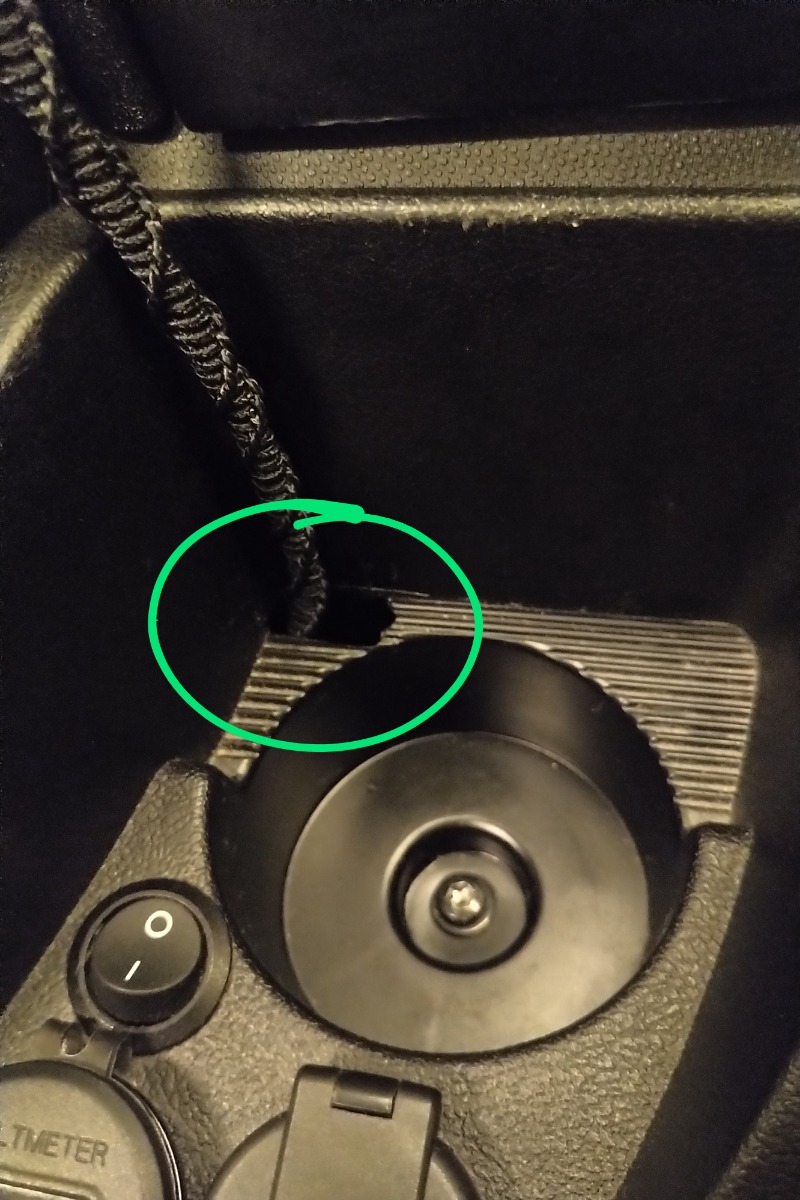

Um das USB Kabel nach außen zu führen habe ich ein Loch in den Aschenbecherhalter geschnitten:
Die Kabel sind gerade lang genung damit es mit dem laden klappt:
Bei Nichtbenutzung liegt das Kabel um dem Aschenbecher:
Der Klang ist jetzt super und die Plazierung des Lautsprechers ist auch wesenlich besser als die der originalen Lautsprecher 😀
Ich hätte natürlich auch einfach ein längeres Ladekabel in den Bluetooth Lautsprecher stecken können und über die vorhandene Ladebuchse laden können, aber das wäre ja langweilig gewesen 😉

Wow, das hört sich aber nach einem Riesen - Workaround an. Wieso hast Du das Handy nicht einfach per bluetooth an Dein Autoradio gekoppelt? Auf dem Bild sieht es zumindest so aus, als wäre Dein Radio fähig dazu (zumindest AUX Eingang mit Klinke wird es haben) . Und selbst wenn nicht, hätte ich persönlich mir ein neues Radio besorgt statt diese wilde Kabelage zu installieren. Aber das steht Dir natürlich frei.

dadurch, dass ich schon eine neue USB Ladebuchse eingebaut hatte musste ich nur die Wago Klemmen wechseln und die Kabel anschließen, war also nicht viel Arbeit.
Das Handy per Bluetooth mit dem Radio zu verbinden hat nicht funktioniert und ein neues Radio wäre mir viel zu teuer gewesen, daher diese "Umbau" 😀
