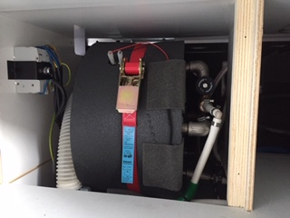

Hi, habe einen Columbus und möchte den Boiler Typ Termoinox (Sigmar Marine) warten.

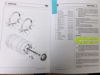

Laut Anleitung: Alle 12 Monate empfiehlt sich eine Kontrolle der Magnesiumsonde. Im Fall der Abnutzung ist diese zu ersetzen. Dieser einfache, vorbeugende Wartungseingriff gewährleistet eine lange Lebensdauer des Geräts.
Problem: ohne Ausbau ist da kein Rankommen.
Ich überlege ob ich ein Loch in die Holzwand bohren soll, damit ich eine Wartungsklappe habe.
Hat jemand eine Idee?
