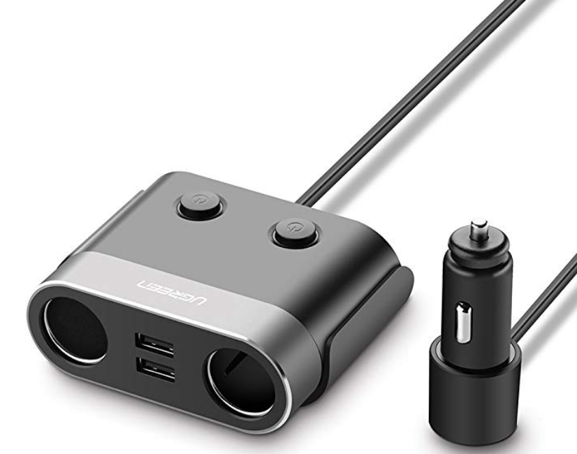

Wir haben uns für die 12V Steckdosen einmal einen einfachen Doppel-USB Adapter geholt welcher mit 2A lädt und ein Powerladeteil 120W mit diversen Adapterkabeln womit wir zügig auch ein Macbook geladen bekommen. Das letztere benutze ich aber eher nur während der Fahrt da dies schon ordentlich Strom zieht und Wärme produziert.
