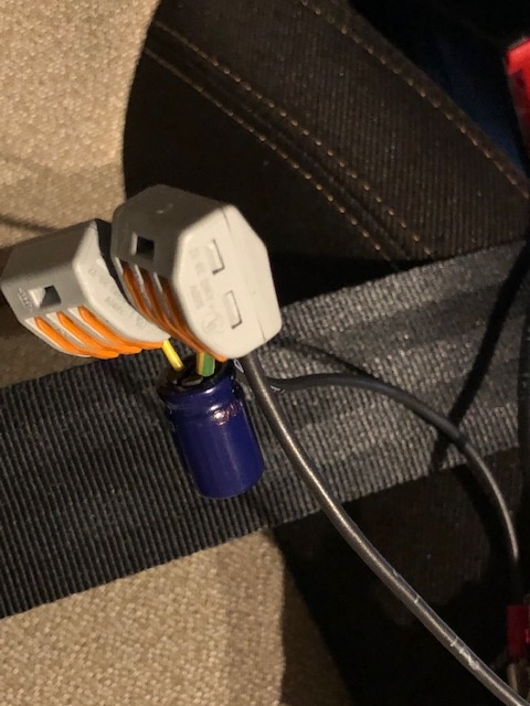

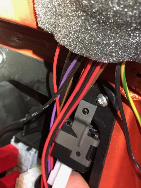

der Summer sitzt in der B-Säule relativ weit untern (auf dem letzten Foto zu sehen).
Unsere Trittstufe fährt nun bei Zündung an, mit einem leisen Ton automatisch ein. Wir haben den Summer gleich mit ausgetauscht.

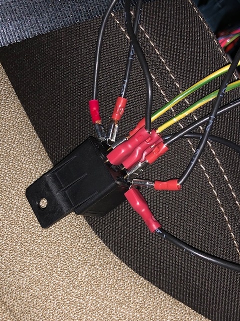

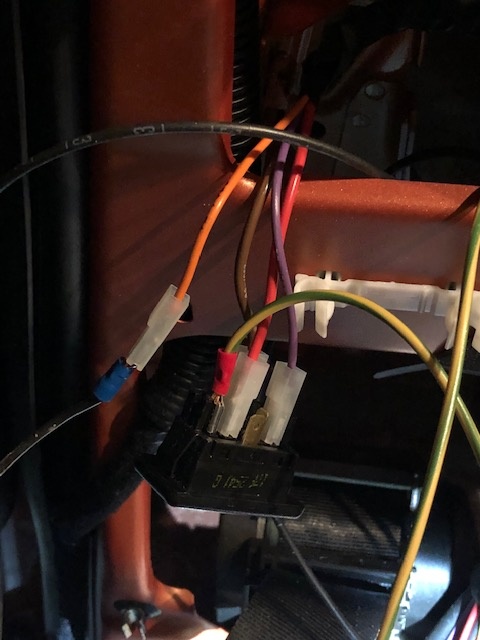

Ich versuche es gerne mal. Da ich sozusagen nur die Hilfselektrikerin war.
Gerliefert wird nur dieses Relais mit Schaltplan. Man benötigt zusätzlich ein paar Kabel und diese Kabelschuhe/Steckverbinder.
Da wir nicht zum Lötkolben greifen wollten haben wir den Widerstand mit WAGO Verbindungsklemmen verbaut.
Wenn du einen Schaltplan lesen kannst, ist es nicht so schwer. Auf den Fotos kann man sicher erkennen, dass wir keine Profis sind
www.camping-kaufhaus.com/marken/thule/th..._25mlepMSTTxXtFT9CTk
Lieben Gruß
Sabine
