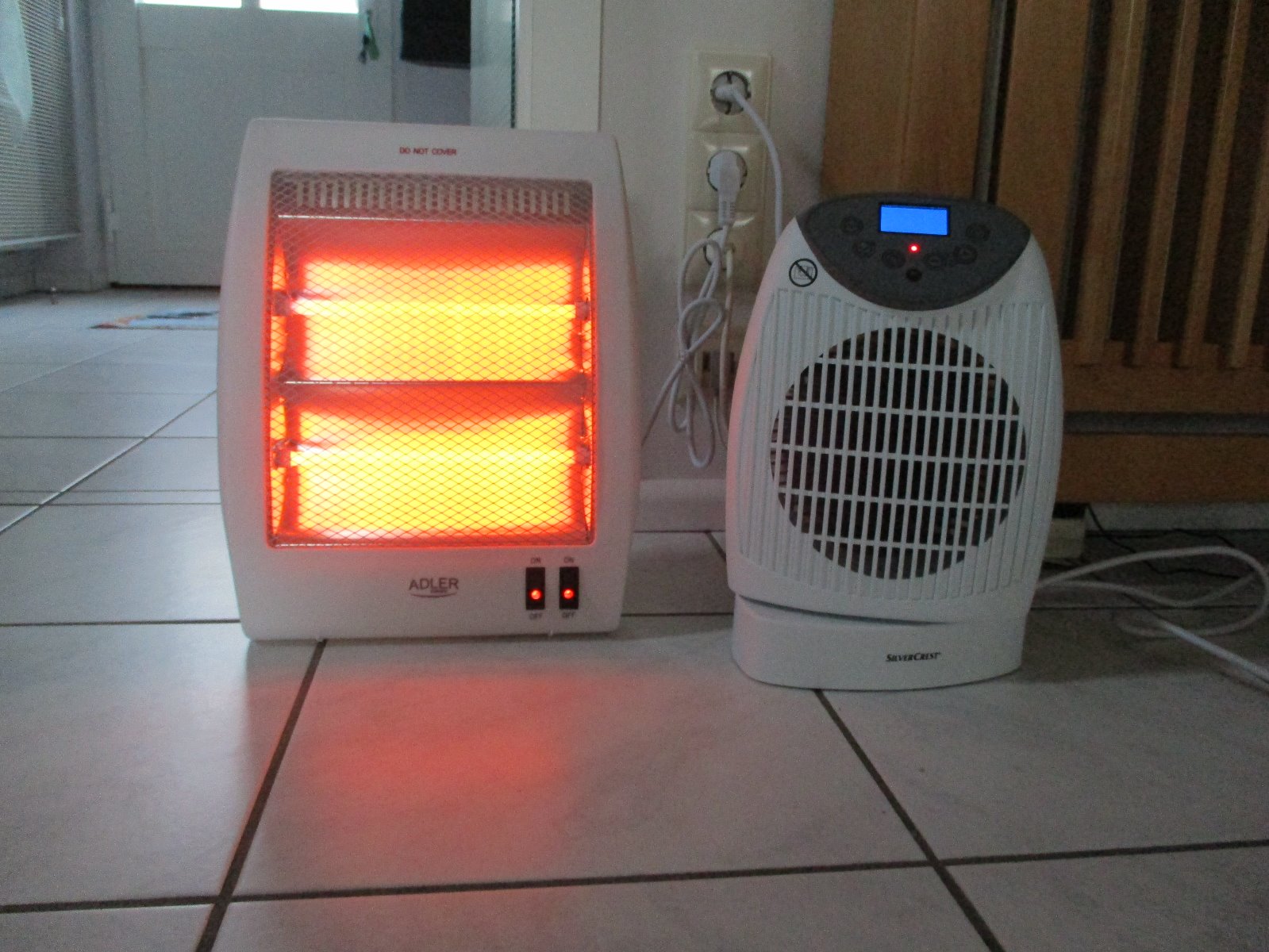

ich habe mir heute einen kleinen Halogenheizstrahler bestellt. Er soll so funktionieren wie Infrarot, geräuschlos und ohne Ventilator.
Noch ein Vorteil: der Stromverbrauch ist geringer (400 Watt/800 Watt), kann so also auch bei geringer Amperezahl genutzt werden.
Nachteil: ich habe keinen mit Thermostat gefunden, muß ich wohl dann extra zwischenstecken.
Ich werde dann mal berichten...

Moin Musikus,
ich habe den neuen Infrarotheizstrahler bekommen und mein erstes Fazit:
er heizt einen kleinen Raum einwandfrei (im Auto war ich damit noch nicht).
Eindeutiger Vorteil:
lautlos, keine Fönstimmung, niedriger Verbrauch (400/800 Watt im Gegenzug 1000/2000 Watt, paßt also auch bei 6 Ampere).
Nachteil:
ich habe kein Gerät mit eingebautem Thermostat gefunden, ich werde einen Steckerthermostat von meinem Infrarotwandpaneel aus dem Keller nutzen.
Ein geschlossenes kleines Wandpaneel zum Hinstellen habe ich auch noch nicht gefunden.
Der Infrarotheizer sieht etwas gefährlicher aus als der Lüfter, das täuscht wahrscheinlich. Den Lüfter habe ich im Auto auch schon einmal alleine
gelassen, bei dem Infrarotstrahler muß ich noch einmal in mich gehen.
Während "Sabine" hier ihren Tobsuchtsanfall bekommt, paßt auf Eure Womos auf,
Nachteil:
