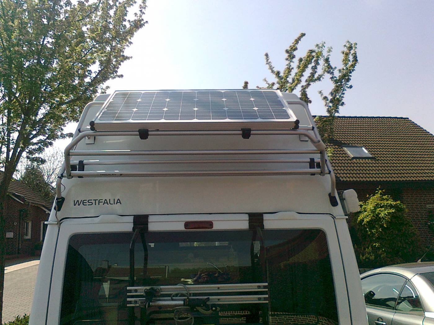

Roadrunner antwortete auf Wer hat Erfahrungen mit flexiblen Solarmodulen?
Posted 03 Jan. 2017 21:03 #3
Hallo Ralf,
ich habe mir ein Modul auf den Hochdachträger montiert.
So kann das Mobul immer getauscht oder in einem anderen Winkel aufgebaut werden.
Beim CJ überlege ich noch ob das auch am Surf/Fahrrad-Träger geht.
Bei Solara ( Frontscheibe) gibt es auch faltbare Module, vielleicht ist sowas eine Alternative.
Sonst wird immer gebohrt oder geklebbt, da hat man immer ein Problem bei einem
Defekt. Bei mir wird einfach nur getauscht.
Bis dann
Roadrunner
Bis dann
Roadrunner
