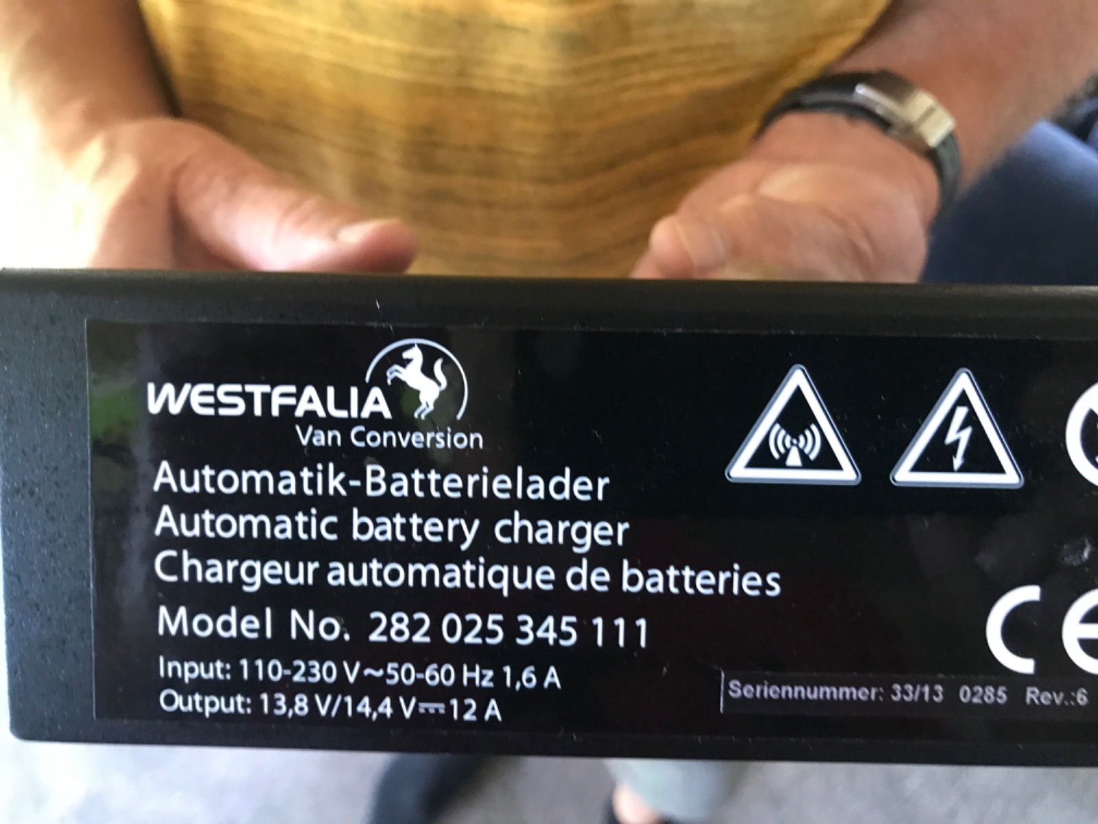

Mein Viano MP ist 6 Jahre ca 72tkm.Seid kurzem lässt sich die 2. Batterie nichtmehr vom externen Stromans CH luss laden.(auch kein steckersymbol mehr im Display.wärend der Fahrt wird die 2.Batterie noch vom Autogenerator geladen.
Hat jemand Erfahrung damit ?Alternatives Ladegerät einbauen €€?

Hej Crazydive,
das gleiche Ladegerät wurde auch im James Cook und im Ford Nugget eingebaut.
Du bekommst bei der Firma FRARON für ca. 200 Euro ein direkt passenden Ersatz :
www.fraron.de/batterieladegeraete/austau...ping-bus/a-85859176/
Grüsse norge
