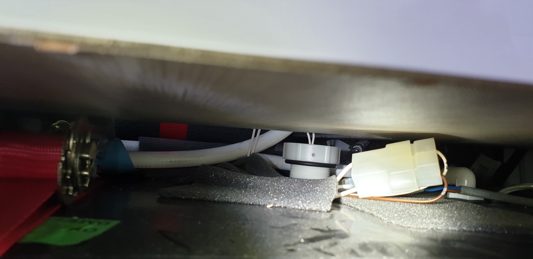

Hallo nochmal,
irgendwie komme ich nicht weiter, ohne die Stichsäge zu benutzen, was ich nicht möchte.
Der Wartungsdeckel ist bei meinen Modell seitlich und der Tank von oben nicht wirklich zugänglich. Auf den Fotos sieht man den Spalt zwischen Tank und Spanplattenboden. Da kommen meine zarten Hände nicht rein. Ich habe eine Seitenwand abgeschraubt, wodurch man von oben an den Schwimmerstab kommt. Die Kabel sind eingegossen und der Steckkontakt liegt in dem schmalen Zwischenraum kaum zu erreichen. Wenn der auf dem Foto es ist.
Weiß jemand, wie man den Boden demontieren kann? Ich vermute er ist umlaufend von unten geklammert und hoffe ich irre mich.
Meine letzte Idee ist tatsächlich, eine Öffnung in denBoden zu sägen. Ich hoffe, Ihrhabtnoch einen Tipp für mich...
Danke und verzweifelte Grüße
Simon

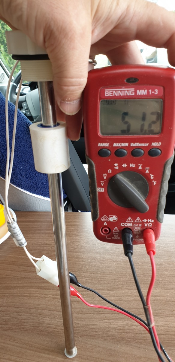

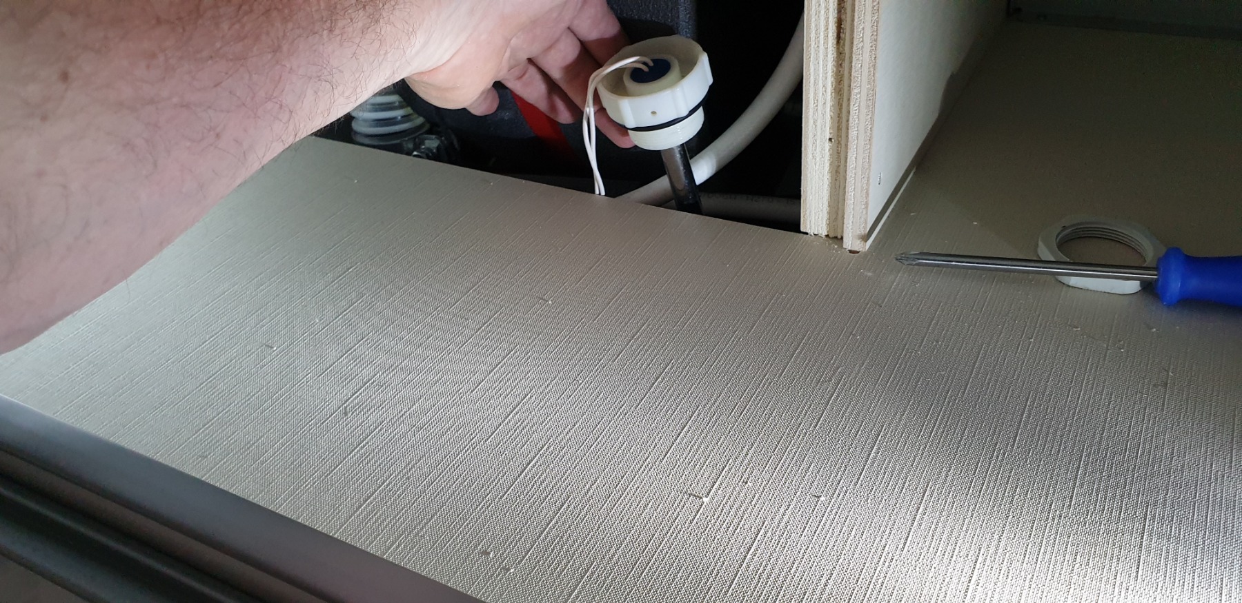

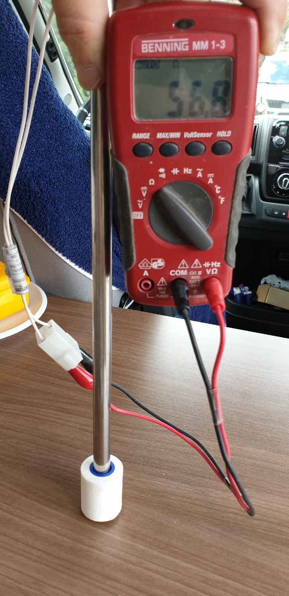

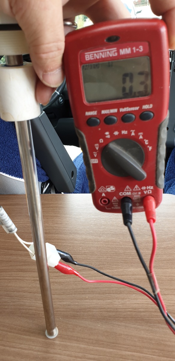

dank der schlanken Hände meiner Frau konnten wir den Schwimmer ausbauen.
Die Widerstandswerte machen mich allerdings stutzig. Von Leer bis zur fast oberen Stellung ist kaum ein Unterschied messbar. Ganz oben ist kein Widerstand vorhanden. Aber wenn ich den Schwimmer ans System anschließe ist die Anzeige immer auf voll - egal ob 50 Ohm oder 0 Ohm.
Ich vermute jetzt, dass beide Werte so gering sind, dass es für das System voll ist und der Schwimmer einfach hinüber ist.
Was meint Ihr dazu?
Außerdem wäre es ja schön, wenn man ststtdessen eine prozentgenaue Anzeige installieren könnte. Gibt es dazu vielleicht Ideen?
Danke nochmals und schöne Grüße
Simon

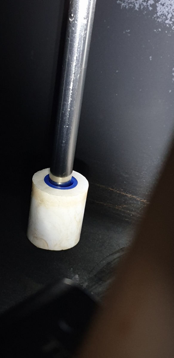

G E S C H A F F T!
Der Vollständigkeit halber bringe ich den Thread noch zu Ende. Wir haben festgestellt, dass das Edelstahlrohr etwas locker in der Aufnahme saß. Durch leichtes Drehen haben wir es wieder eingeschraubt oder gesteckt und siehe da, der Widerstand ist bei Schwimmer unten auf 2,7 kOhm geklettert. Die Füllstandsanzeige funktioniert nun wieder.
Vielleich hilft das ja jemandem in Zukunft.
Simon
