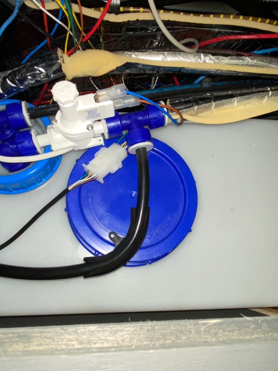

Hallo Albrox,
ich fahre auch einen Kepler One und nein es ist nicht normal, dass die Pumpe dauernd läuft. Aber wie es der Zufall so will, habe ich jetzt auch das Problem. Bisher hat die Pumpe 3 Jahre einwandfrei funktioniert. Die Wasserhähne habe ich bereits geprüft, aber leider erfolglos. Jetzt muss ich wohl ans Eingemachte gehen und den Druckschalter von Whale überprüfen. Wenn ich etwas herausfinde, dann werde ich es hier mitteilen. Im Anhang ist ein Foto vom Druckschalter. Der Zugang ist in dem Schrank über der Toilette. Es muss nur der Einlegboden herausgenommen werden und dann siehst Du ihn auch schon.
Karsten
Karsten
