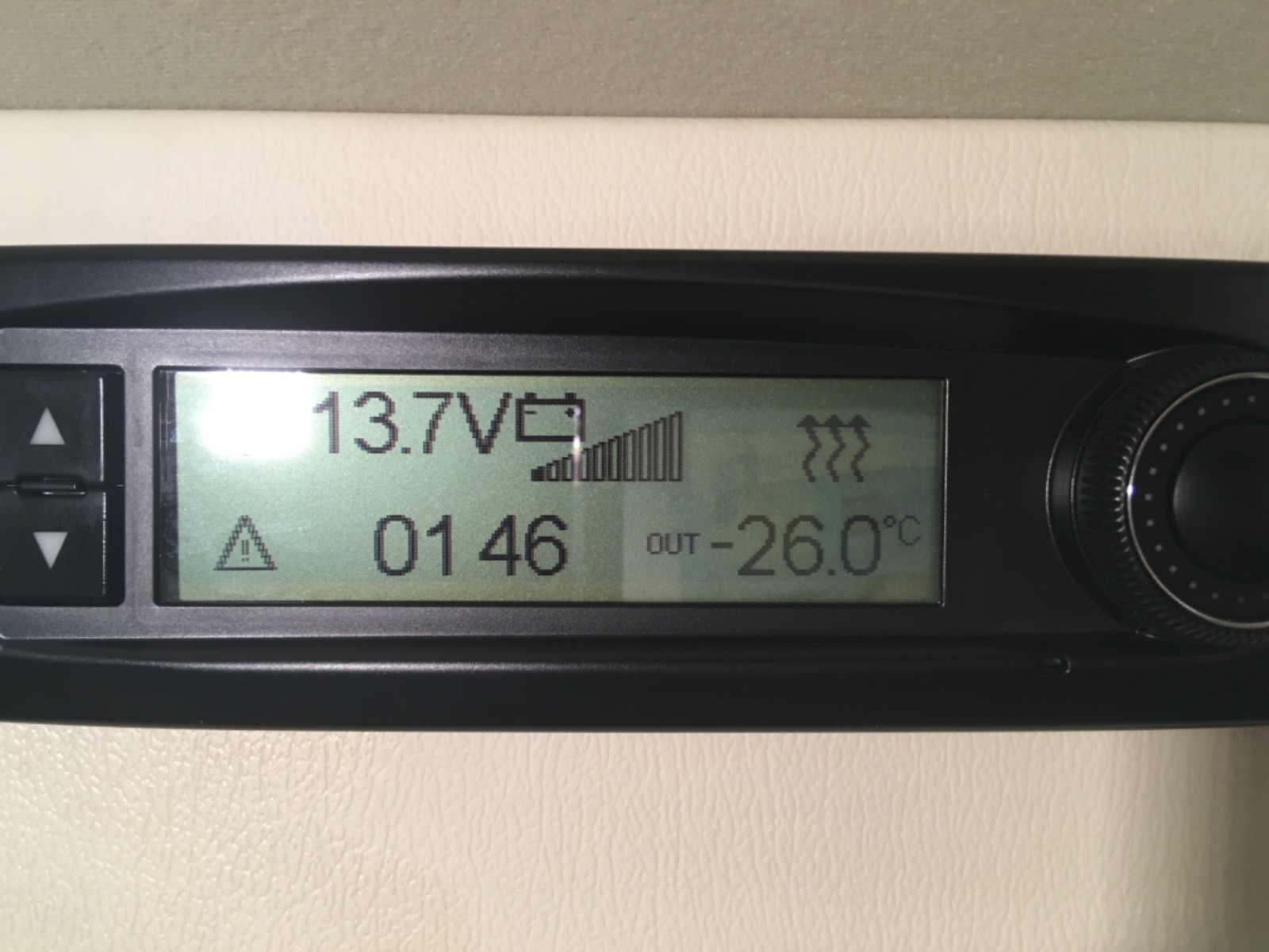

Hallo zusammen,ich habe bei meinem Marco Polo Fehler 130 anstehen,weiss jemand was das bedeuted ??

wenn im MP die Bedieneinheit von Paragon (siehe Bild) verbaut ist, sollte der Code 130 für einen Fehler am Füllstandgeber des Frischwassertank stehen. Das kann dann Geber oder Zuleitung betreffen.

Ja genau dieses Display ist verbaut,werde mal den Frischwassertank samt Geber und Umfeld untersuchen wenn es endlich mal etwas wärmer wird draussen..vorerst vielen Dank an EINGROSCH..
