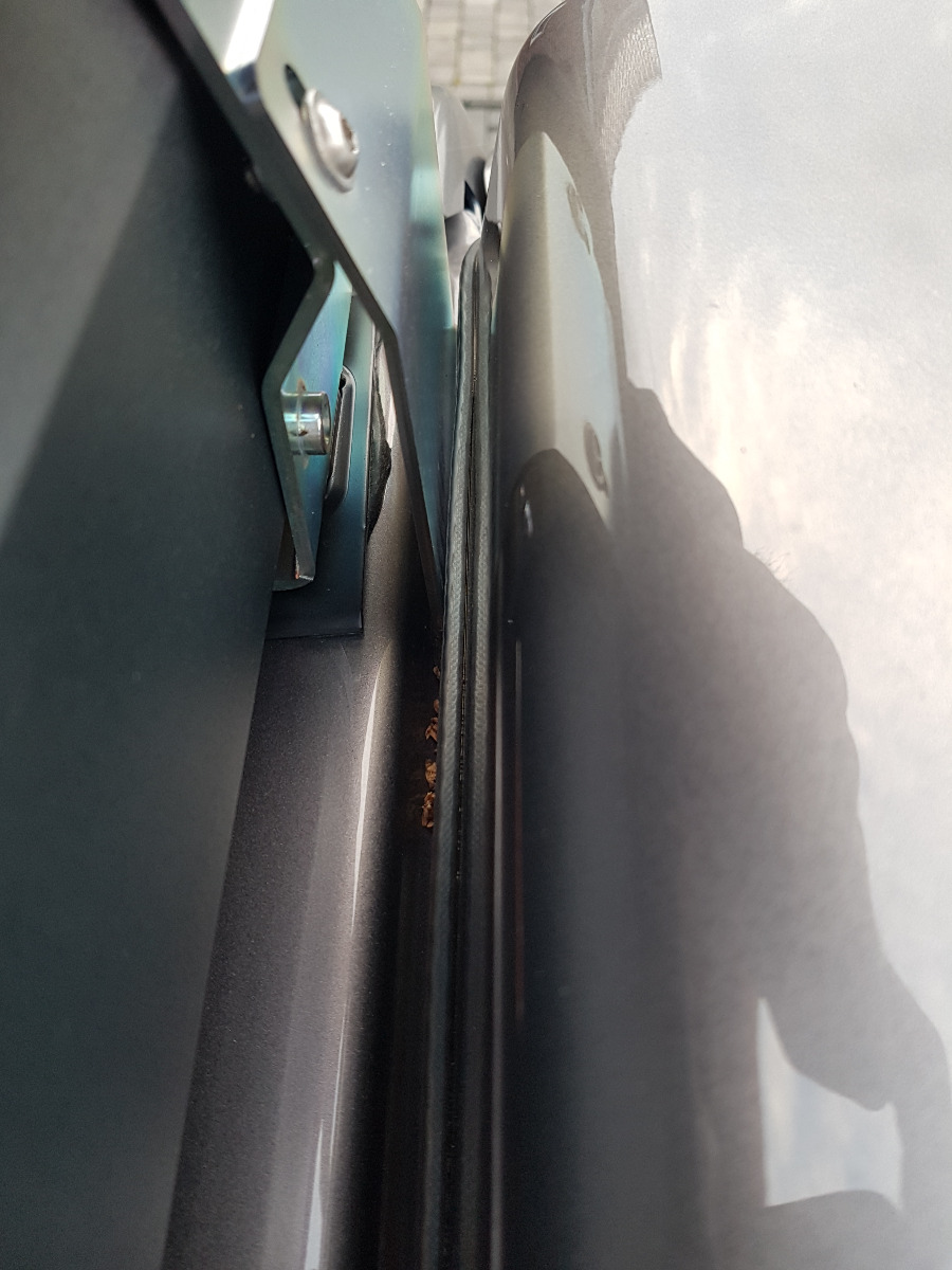

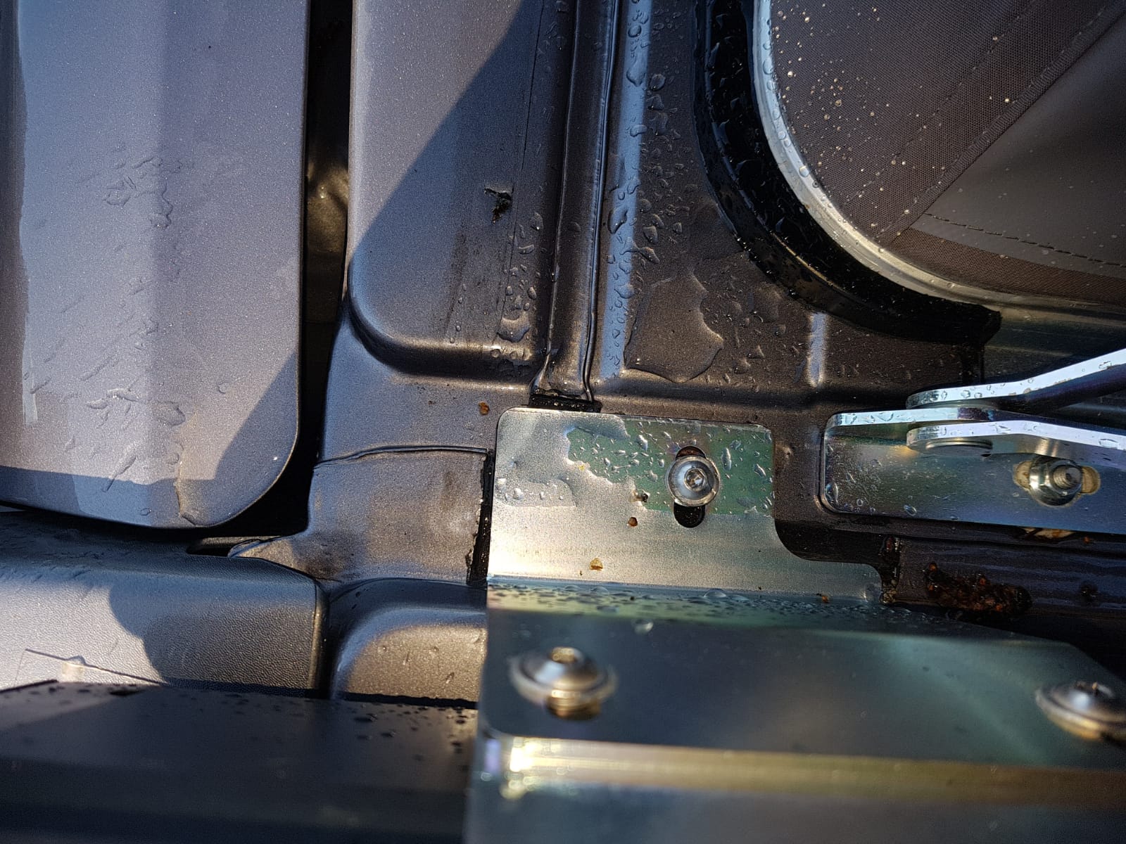

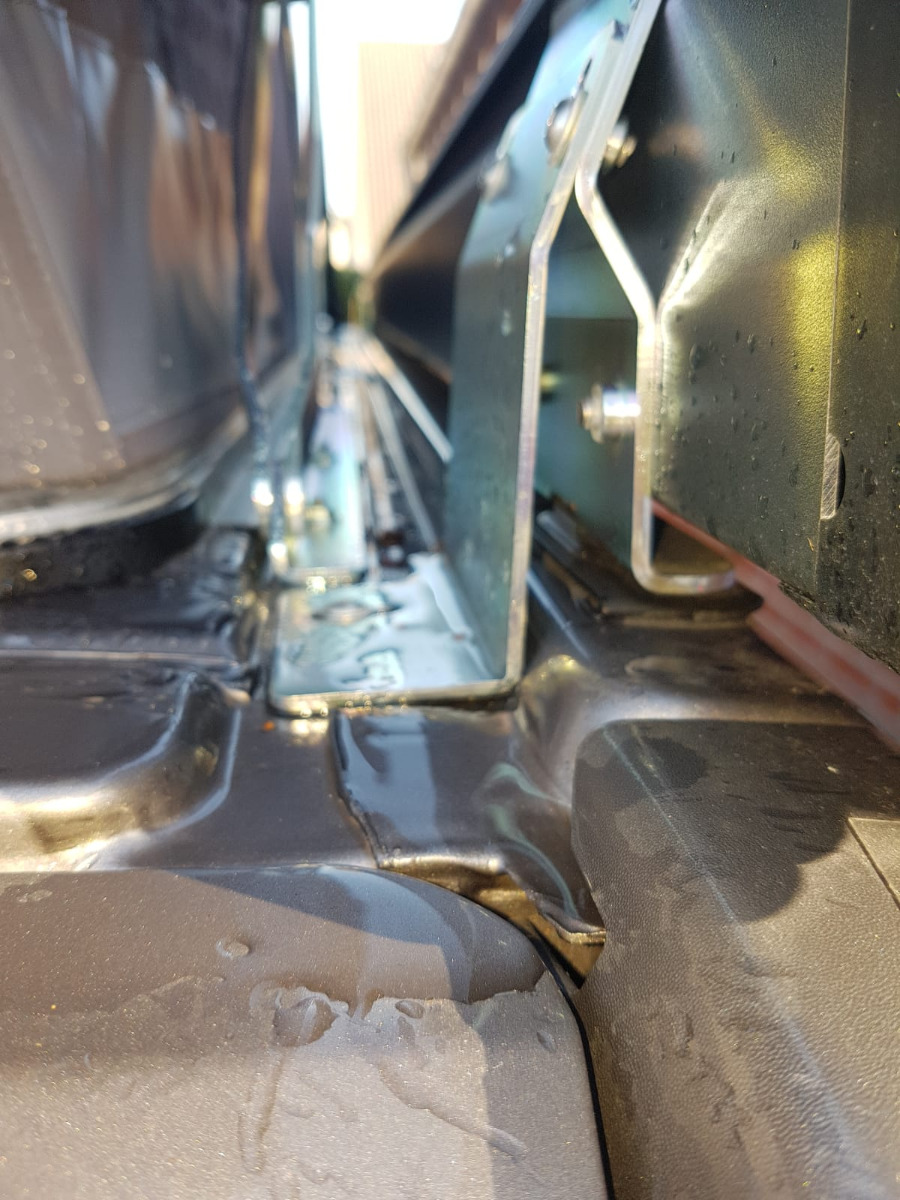

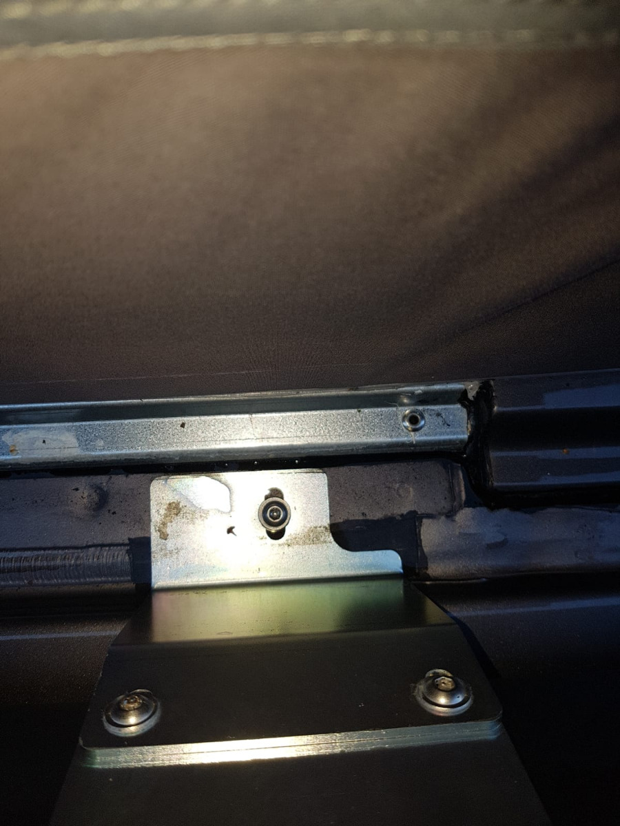

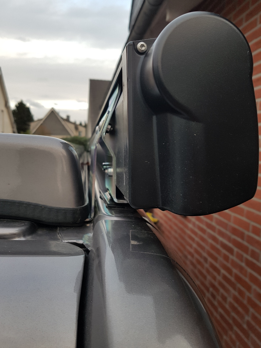

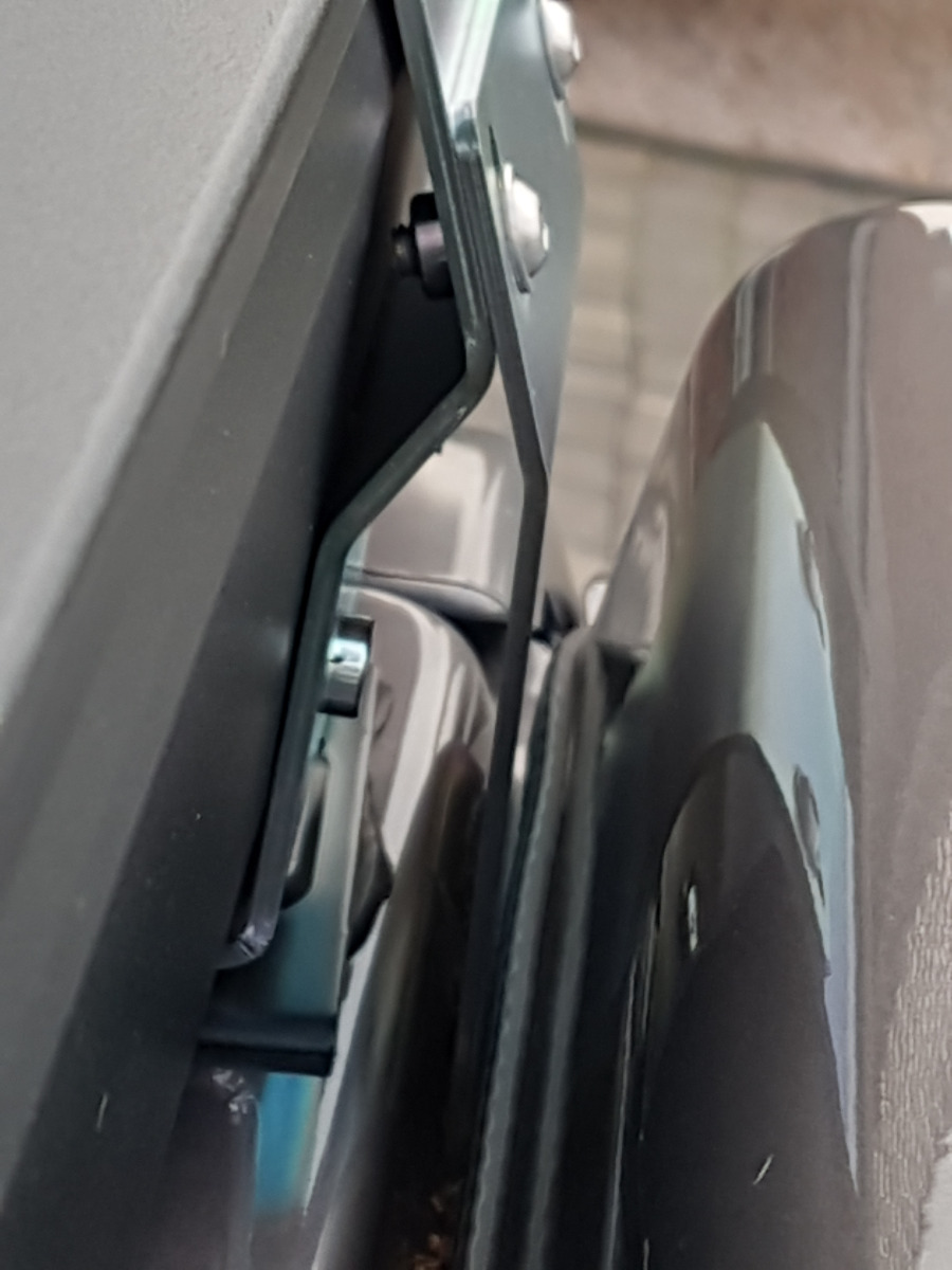

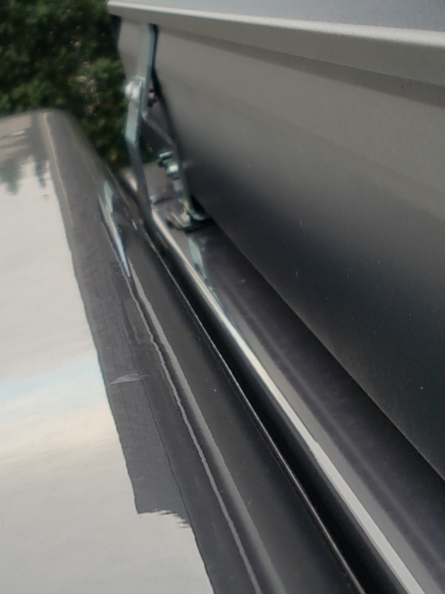

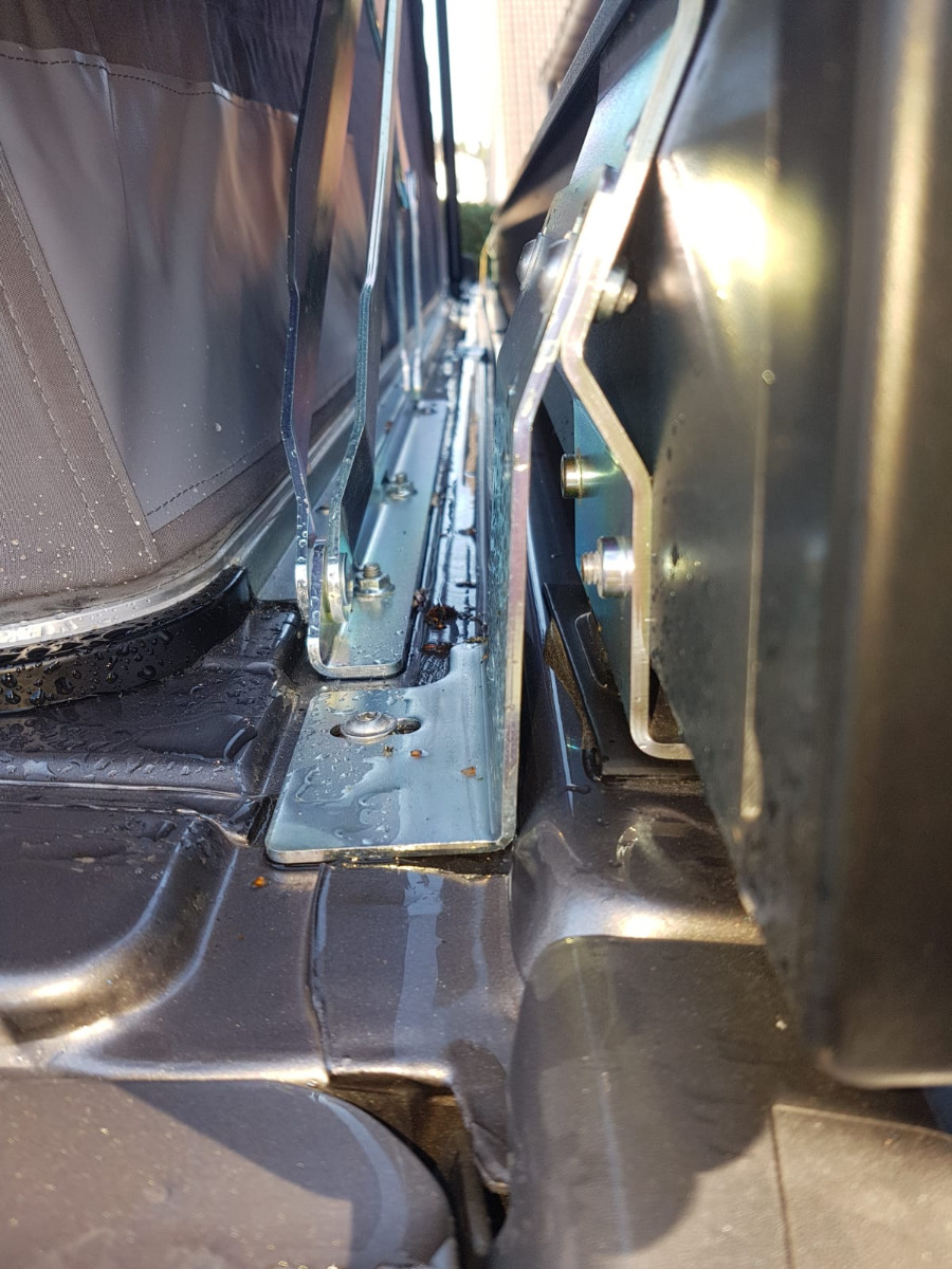

ich könnte am Wochende das Faltdach hochfahren und Befestigung unter dem Faltdach soweit möglich fotografieren.
Gruß Ralf

Posted 15 Nov. 2020 18:59 #8deltabravotango schrieb: Danke Ralf für die super Bilder. Würdest Du sagen man muss die Schraublöcher noch extra abdichten wenn man die Markisenhalter abschraubt (und die Schrauben dann wieder reindreht) oder geht das so?
Ich würde die Schrauben ggf. mit einer Gummischeibe als Dichtung und Karosseriescheibe / Unterlegscheibe reindrehen.
Das Gummi quetscht sich durch den Druck an die Schraube und das Schraubenloch. Müsste dann dicht sein.
Bin mir aber nicht sicher, ob das unbedingt notwendig ist.
Gruß Ralf

Posted 22 Nov. 2020 12:53 #10deltabravotango schrieb: Danke Ralf für die super Bilder. Würdest Du sagen man muss die Schraublöcher noch extra abdichten wenn man die Markisenhalter abschraubt (und die Schrauben dann wieder reindreht) oder geht das so?
Hallo deltabravotango,
die Markisenhalter werden wohl nicht abschraubbar sein, da der auf der Dachkante aufliegende Teil, an der Dachkante verklebt ist.
Geht auch nicht anders, da der unter dem Hochdach festgeschraubte Teil ja mit nur einer Schraube gesichert ist und das wird zu wenig Halt geben.
In dem meisten Montageanleitungen aber, um auf deine Frage zurück zu kommen, sieht man, dass man die Bohrlöchter mit Silikon füllen soll und dann verschraubt. Das Silikon füllt dann sicher jede Lücke und dichtet das Bohrloch ab.
