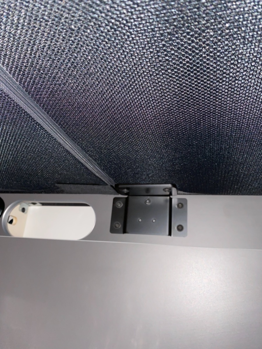

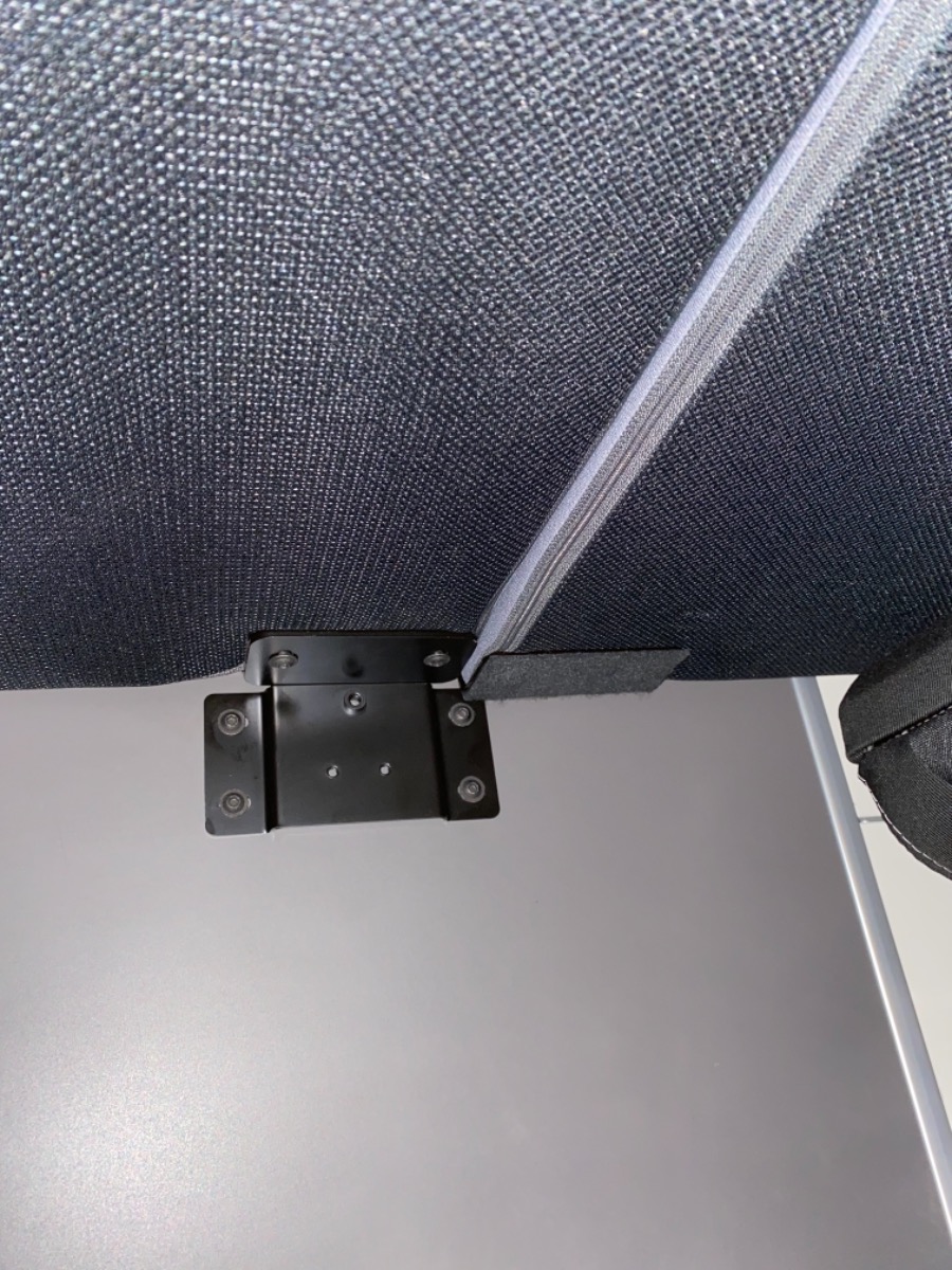

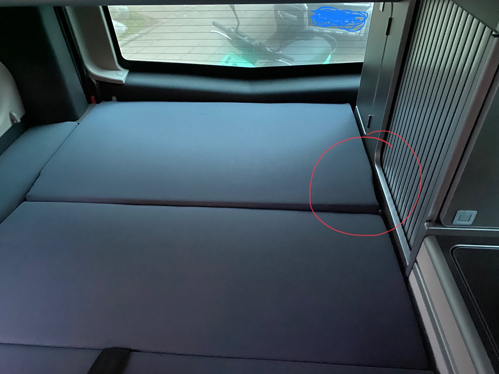

3.) Bett. Bei uns ist eine Seite von Bett komisch. Foto dabei. Rechte Seite. Auf die linke Seite sieht es gut aus und gerade. Auf die Rechte... man merkt dass etwas nicht korrekt ist. Ich werde am Montag anrufen. Mal schauen.

Bezüglich deines Bettes, auf den ersten Blick sieht es so aus als wäre die Halterung einseitig zu hoch bzw. zu niedrig montiert. Kannst ja mal die Höhe der Halterung zur Ladefläche messen.

Das Bettproblem muss ich schauen. Die Metallplatten wo das Bett liegt sehen gut aus. Alle haben die gleiche Höhe. Seit so aus als wäre ein Problem mit die Matratze. Ich will es komplett rausnehmen und zuhause schauen... aber es wiegt! Mal schauen.
