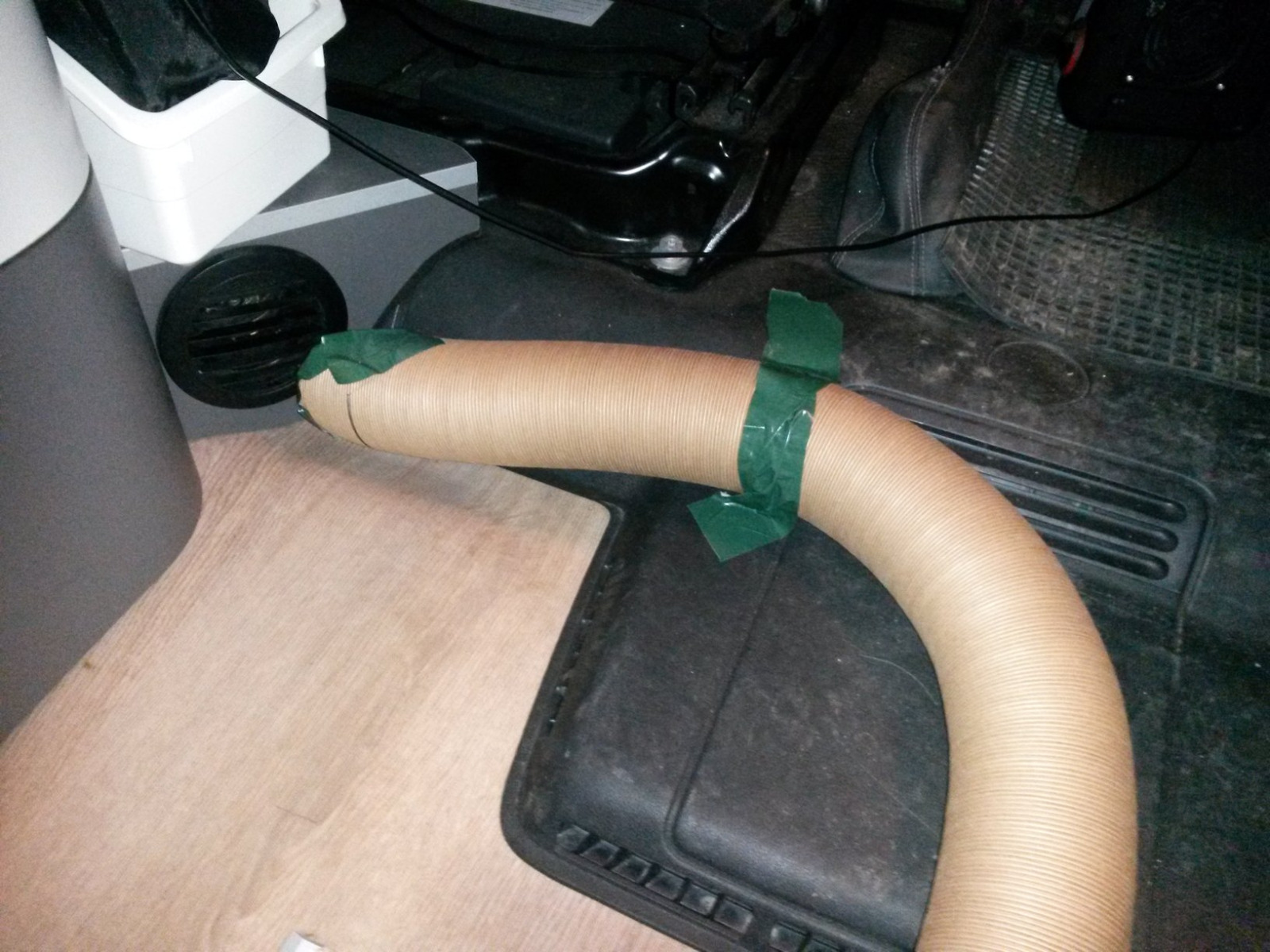

Wenn die Temperaturen deutlich tiefer als -10°C werden, muss der Bereich zwischen Außenblech und Frischwassertank beheizt werden. Dafür habe ich einen 80mm Luftheizungsschlauch beschafft und den Einlass des Schlauches am Auslass der Standheizung hinter dem Fahrersitz positioniert (Foto). Der Schlauch geht dann zwischen den hinteren Sitzen hindurch und mündet an der Klappe für die Bordbatterie. Die Klappe lässt sich leicht ausbauen und wurde provisorisch durch ein Stück Wellpappe ersetzt, das über der Öffnung der Klappe mit Klebeband fixiert wurde. Der Heizungsschlauch ragt durch eine Öffnung in der Pappe in den Raum der Bordbatterie. Von dort aus ist Durchgang zum gesamten Bereich hinter dem Schrank, also zum Frischwassertank und auch zum Gasflaschenbehälter. Hier strömt jetzt relativ trockene Luft ein, die von der Standheizung außen angesaugt und erwärmt wird. Das ist wichtig, den die Feuchtigkeit der Luft würde auf der Innenseite des Blechs des Michel kondensieren und dort eine anwachsende Schicht Eis aufbauen. Mit der beschriebenen Methode ist das nicht der Fall, das kann man über die rückseitige Klappe des (Kleider-) Schranks überprüfen. Den Abwassertank habe ich bei der Reise nicht verwenden können. Er liegt ja unter dem Fahrzeug und lässt sich nicht beheizen.
Den Einlass des provisorisch angebrachten zusaätzlichen Heizungsschlauches habe ich nur teilweise überlappend mit der Auslassöffnung platziert. Eine Überlappung von etwa 10% ist schon ausreichend. Die Lufttemperatur am Tank schwankt dann zwischen etwa 30°C und 5°C, je nach Außentemperatur und Aktivität der Standheizung. Mit der Anordnung hatte ich keine Probleme mit dem Butan-Gas oder einfrierenden Wasserleitungen. Das ist natürlich ein Provisorium, ist ja klar. Wer will schon dauerhaft einen 80mm Heizungsschlauch im Fußraum haben. Aber man ist ja auch nicht dauerhaft bei strengem Frost unterwegs.
