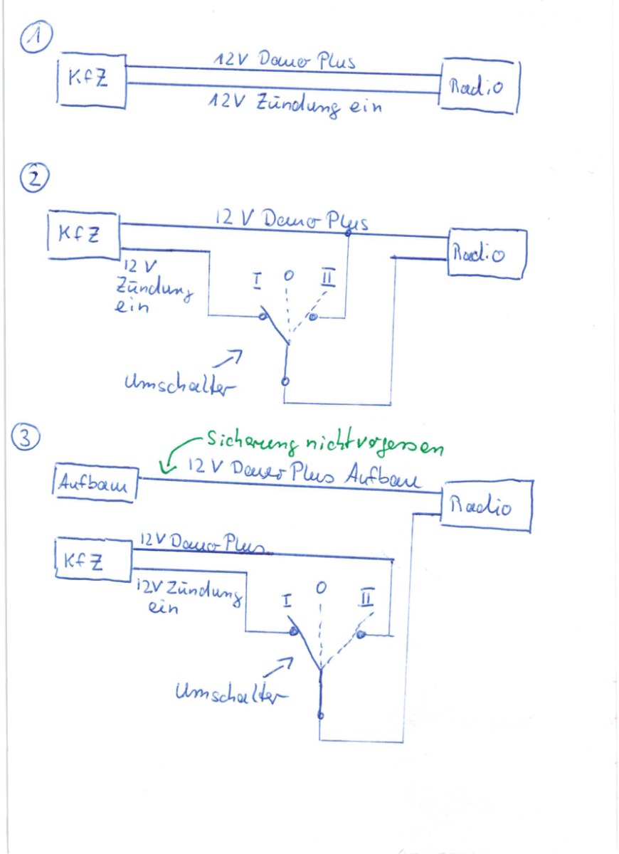

für alle die sich fragen wie es geht und wie hoch der Aufwand ist, habe ich es mal aufgezeichnet:
Schaltung (1) ist der Originalzustand
Schaltung (2) integriert einen Schalter mit dem man das Radio alternativ auch bei ausgeschalteter Zündung betreiben kann.
Schaltung (3) betreibt das Radio über die Aufbaubatterie. Zu beachten ist, dass die Masseleitung nicht extra gezogen werden muss, da die Fahrzeuge nur einen Masse (Minus Pol der Batterie) haben. Diese wird üblicher Weise an einer zentralen Stelle für alle Batterien zusammengelegt.
Zum Betrieb des Radios an der Fahrzeugbatterie:
Mein Pioneer Navigations Radio verbraucht etwas 2,2 A im Betrieb. Ich denke das wird bei anderen Navigationsradios ähnlich sein. Einfache Radios ohne Display verbrauchen vermutlich weniger. Ich habe dieses vor dem Umbau auf Schaltung 3 an einem Regentag auf einem Stellplatz mal 10 Stunden laufen lassen und mir dann überlegt, wie voll ist jetzt wohl meine Starterbatterie noch. Daraufhin habe ich dann den Stromverbrauch gemessen.
Ich bin mir nicht ganz sicher, was für eine Batterie im Ducato verbaut ist, aber es wird wohl was zwischen 80 und 100 Ah sein. Gehen wir von 80 Ah aus habe ich die Batterie in den 10 Stunden um knapp 30% entladen. Da ich nicht am Landstrom hing und die Sonne nicht schien, wurde auch nicht nachgeladen. Das gab mir dann doch schon ein gewisses mulmiges Gefühl für den nächsten Morgen und ich habe abends nicht weiter Radio gehört. Letztendlich hat mich diese Berechnung dazu veranlasse bei nächster Gelegenheit das Radio an die Aufbaubatterie anzuklemmen.
Gruß Heiko
