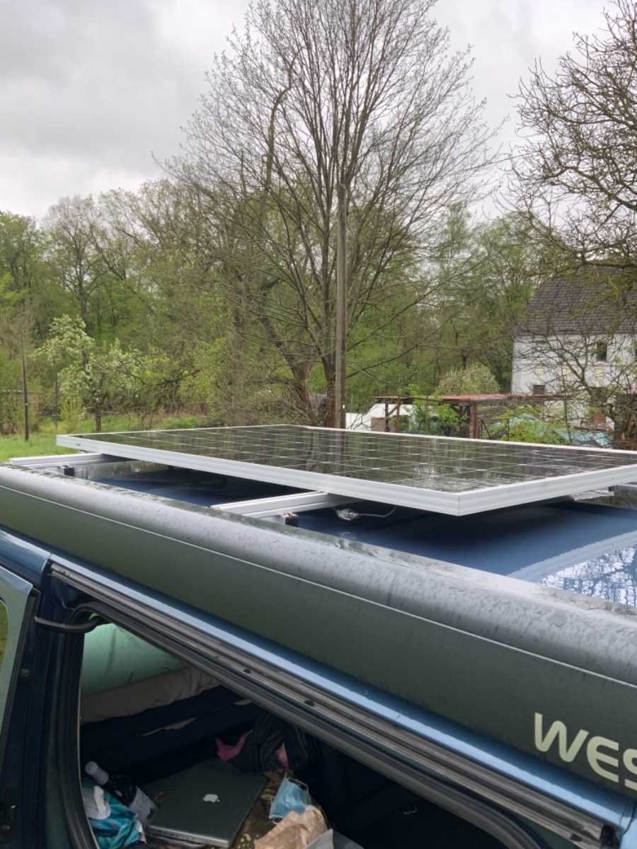

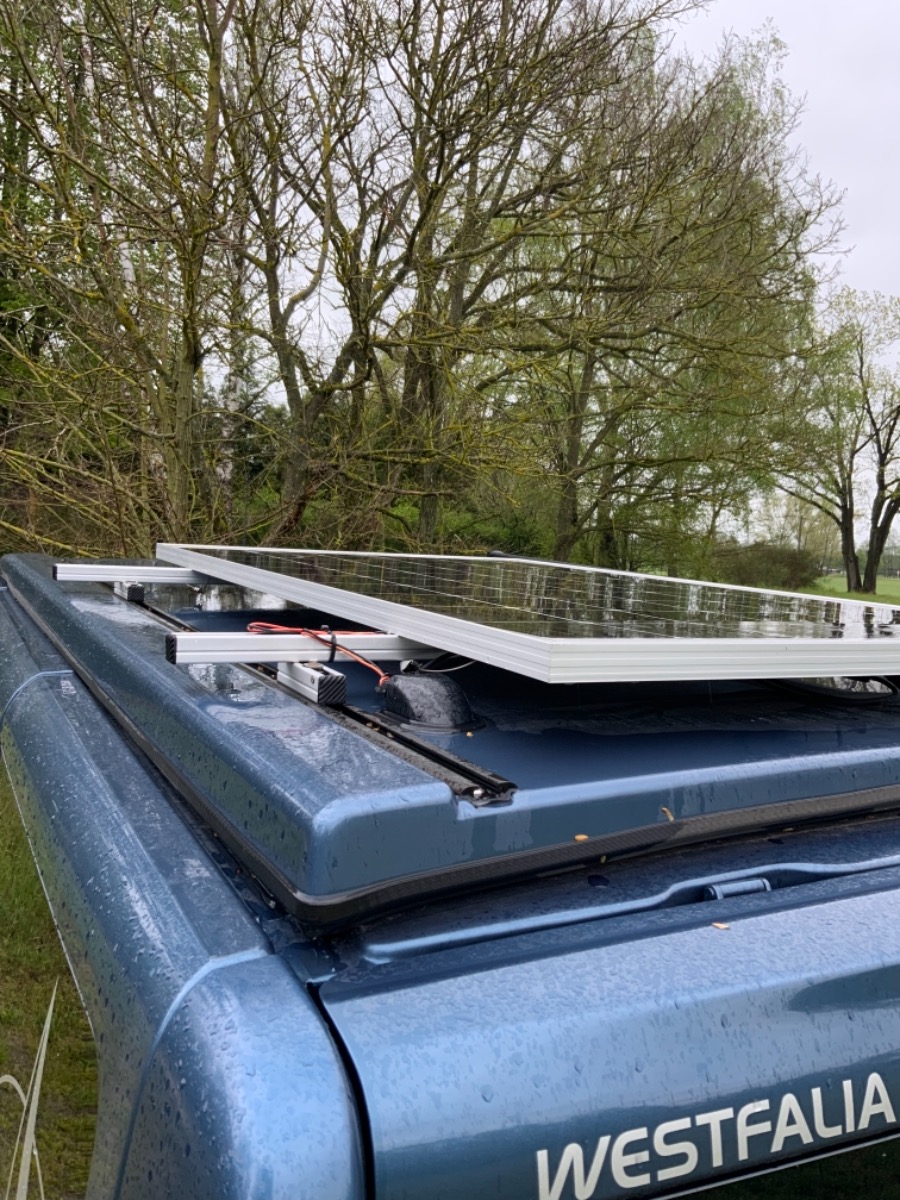

Ich hab auf das Klappdach mithilfe das Dachgepäckträgers ein 370W Solarmodul (mit Rahmen) montiert. Das wiegt 19KG. Das funktioniert gut so lange kein starker Wind von hinten kommt oder ich nach vorne abschüßig stehe. Für diese Fälle hab ich eine Teleskopstange die das Dach von innen stützt. Mittweile gibt es von der Firma SunMan ein gleich starkes Modul mit nur 7Kg Gewicht, die verzichten auf Glas daher ist das so leicht. Das würde ich heute drauf packen. Von aufklebbaren Modulen halte ich nix, die Leistung bricht schnell ein bei wärme (die ja Sonne meist mit sich bringt) und die sind auch nicht so Leistungsstark. Ich hab dann noch ein Victron Solarregler verbaut und ein Victron Temperatursensor auf der AGM Batterie. Letzterer ist über Bluetooth mit dem Regler verbunden und dieser bringt dadurch noch mehr Leistung.

Ich habe noch Detailfragen zu deiner Solaranlage:
- wie genau hast du die Panels befestigt? Könntest du hier Bilder zur Verfügung stellen?
- wie sieht es mit Windgeräuschen aus? Wird es durch die Anlage dann sehr viel lauter bzw. wäre es relativ einfach möglich diese zu demontieren?

Ich hab das Panel einfach auf den optionalen Dachgepäckträger montiert. Somit lässt es sich auch wieder entfernen.
Windgeräusche wurden nicht mehr oder lauter
