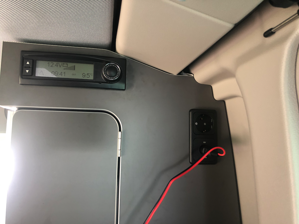

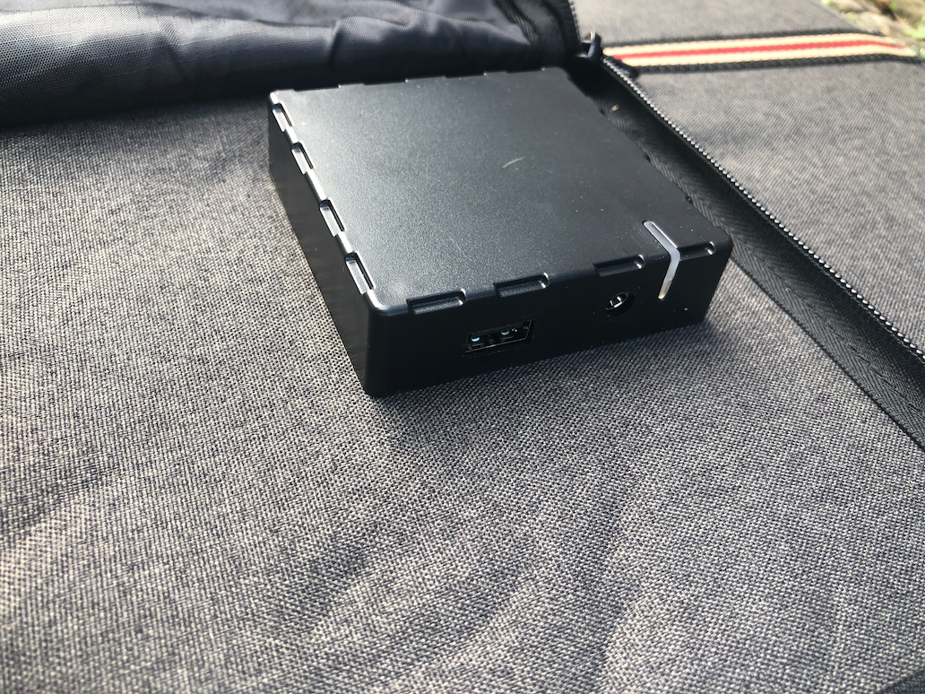

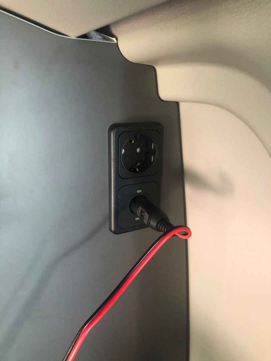

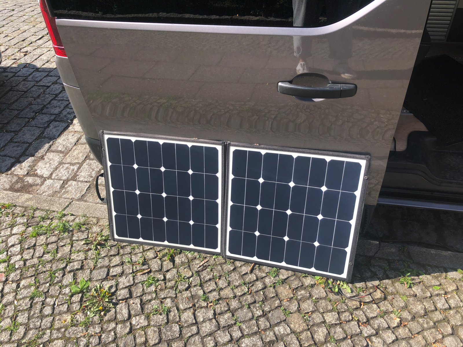

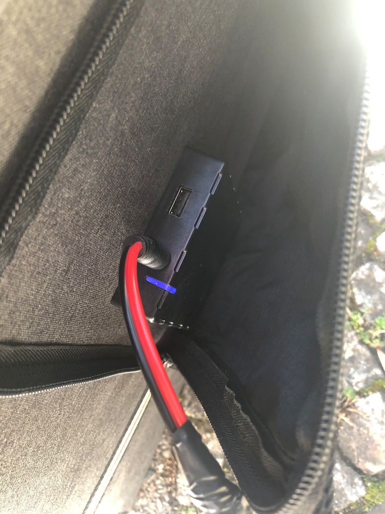

vielen Dank für die schnelle Antwort. Anbei einmal ein paar Bilder vom Modul und der 12V Steckdose.

ich kenn das Fahrzeug nicht, von daher weiß ich nicht, ob die Steckdose Dauerstrom hat oder ob die über einen Schalter geschaltet wird. Aber das lässt sich ja relativ einfach ausprobieren, indem man z.B: ein Handyladegerät einsteckt und schaut ob es Strom bekommt.
Die Bilder vom Solarpanel sind wenig hilfreich, weil da ist kein Typenschild, Bezeichnung oder sonst was dabei. Was ich aber sehe ist, dass das Panel wohl die Batteriespannung ausgibt. Die müsste wenn das Panel die Batterie läd deutlich höher als 12,4V sein.
Gruß Heiko
