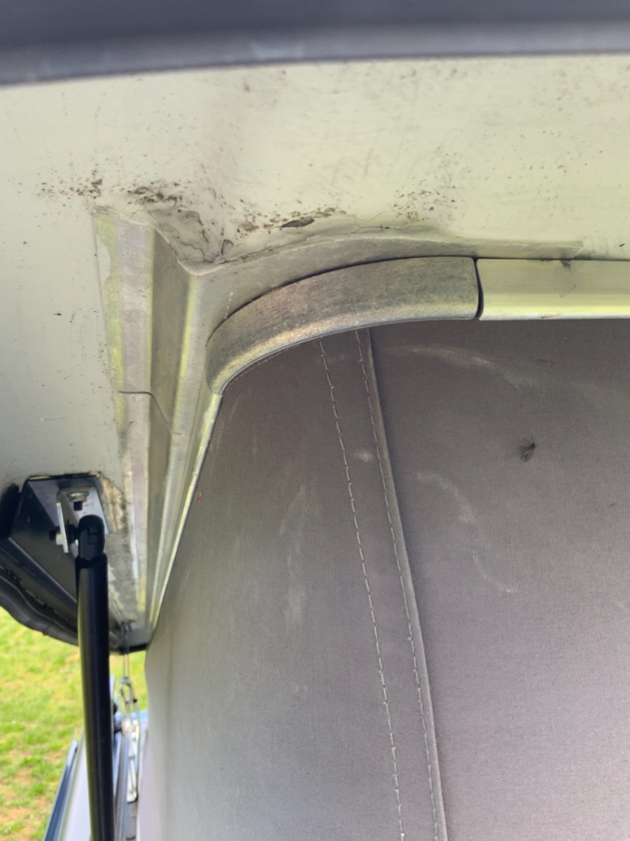

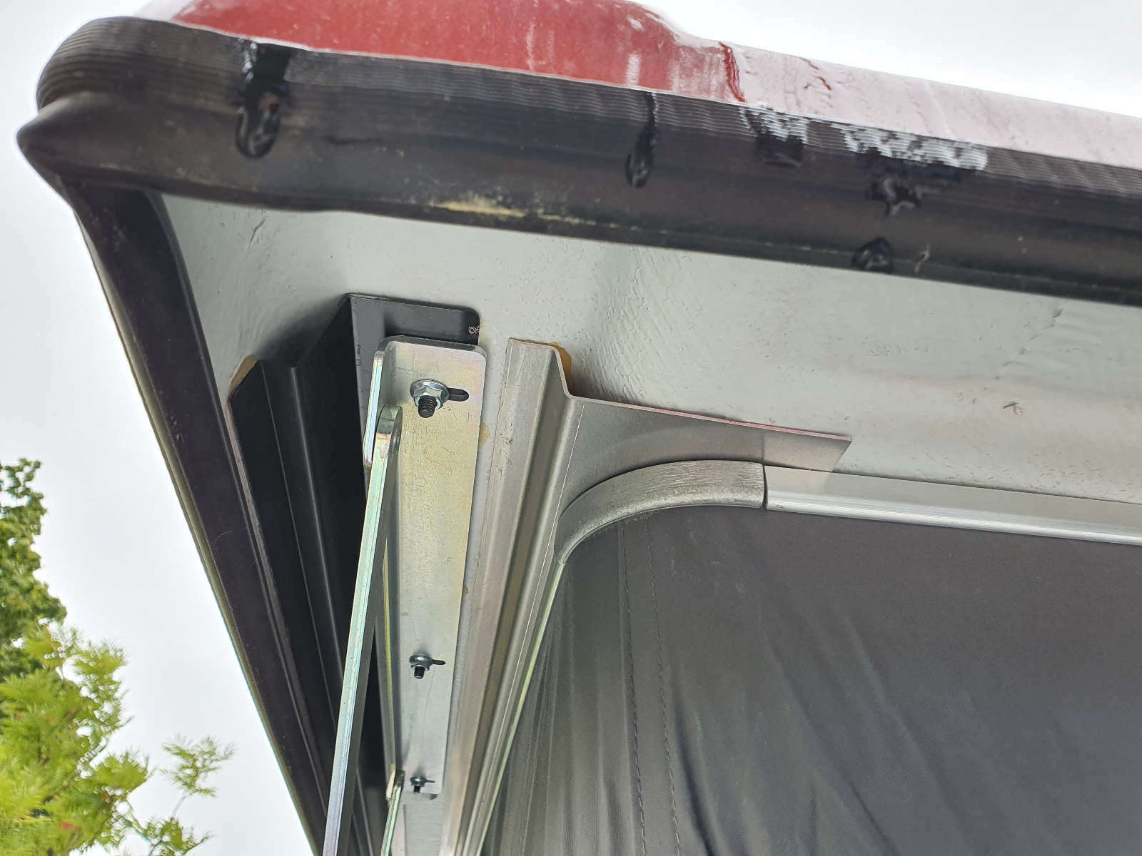

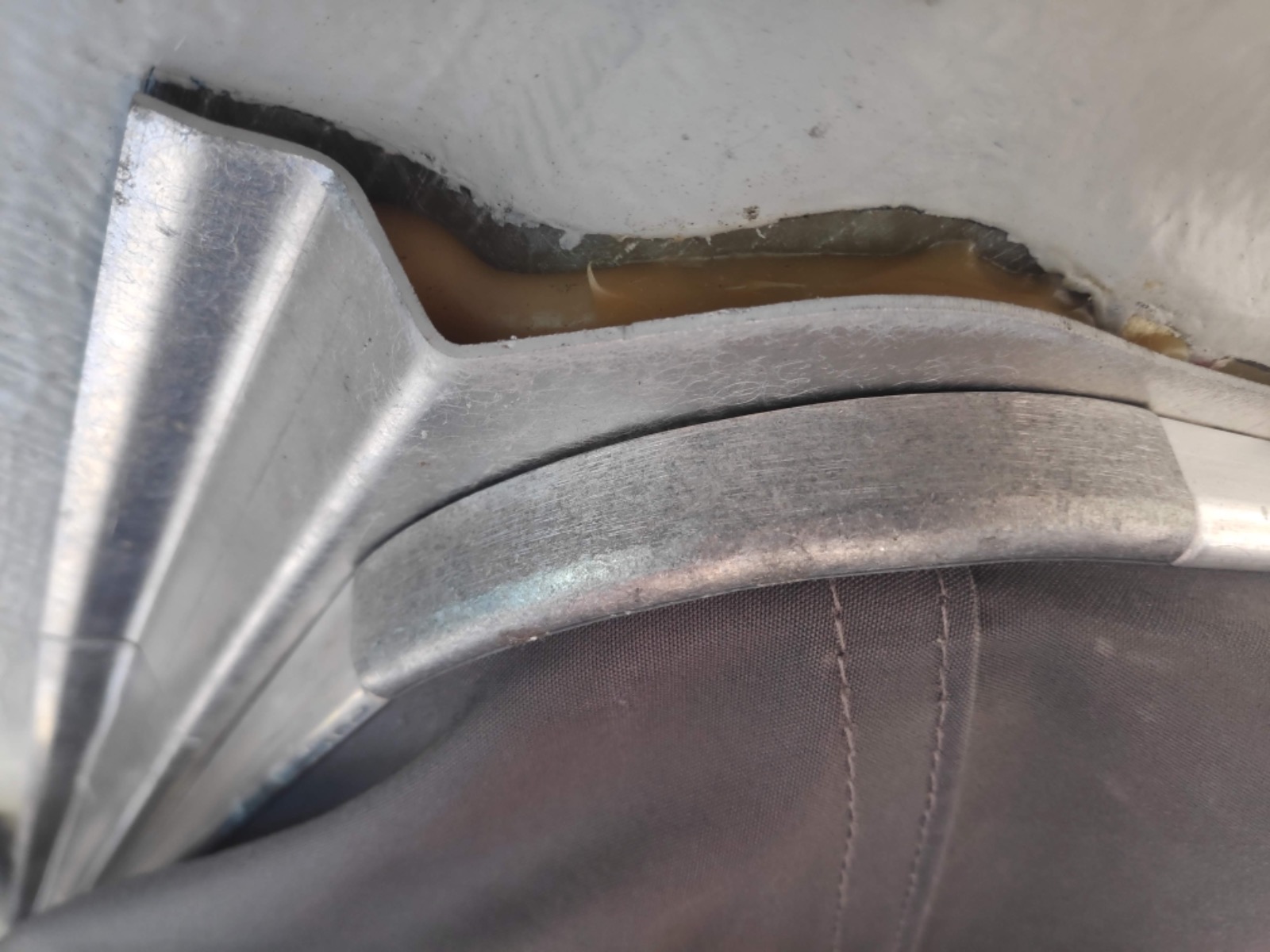

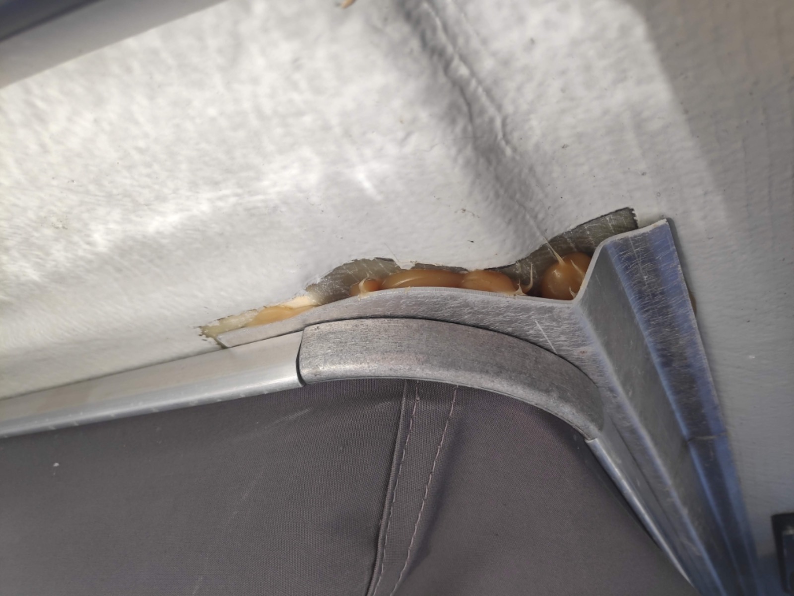

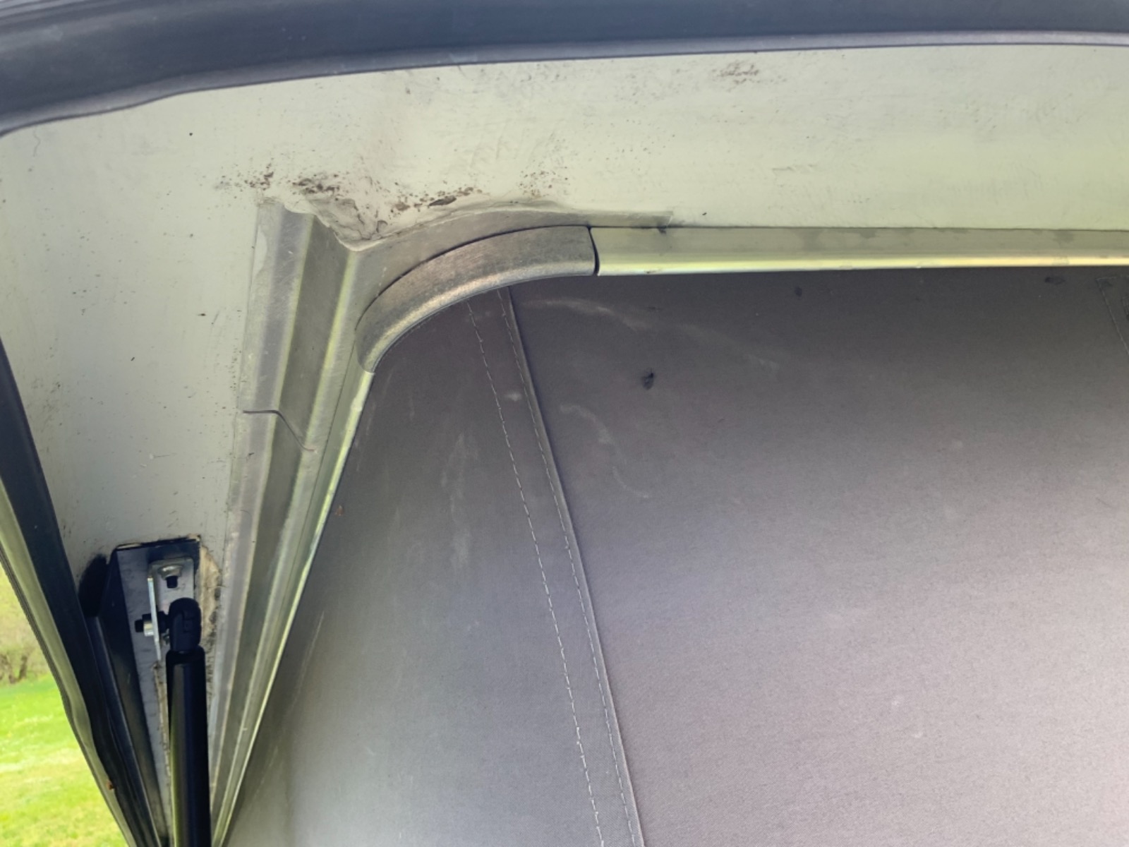

Liebe Camper, als ich nach der letzten Übernachtung das Aufstelldach an unserem Michelangelo geschlossen habe, ist mir aufgefallen, dass es vorn an beiden Seiten auseinander klafft.
Fotos anbei. Unser Michel hat Erstzulassung März 2019, ich vermute das war recht früh in der Fertigung. Ist das ggf noch jemandem aufgefallen?
Bin gespannt auf eure Erfahrungswerte.
Ute

Oje, das sieht ja nicht gut aus.
Meiner ist Zulassung Juli 2019 , also fast genauso wie deiner.
Habe bei mir noch nichts entdekt, will ich auch nicht !!!!
Mußt du sicher gleich machen lassen, ehe der Rahmen noch mehr abreißt.

Ach herrje, das habe ich befürchtet.
Danke für Deine Einschätzung Runkel; ich freue mich bei Gelegenheit über ein Foto wie es bei Dir und natürlich auch bei anderen Michel Nutzern aussieht.

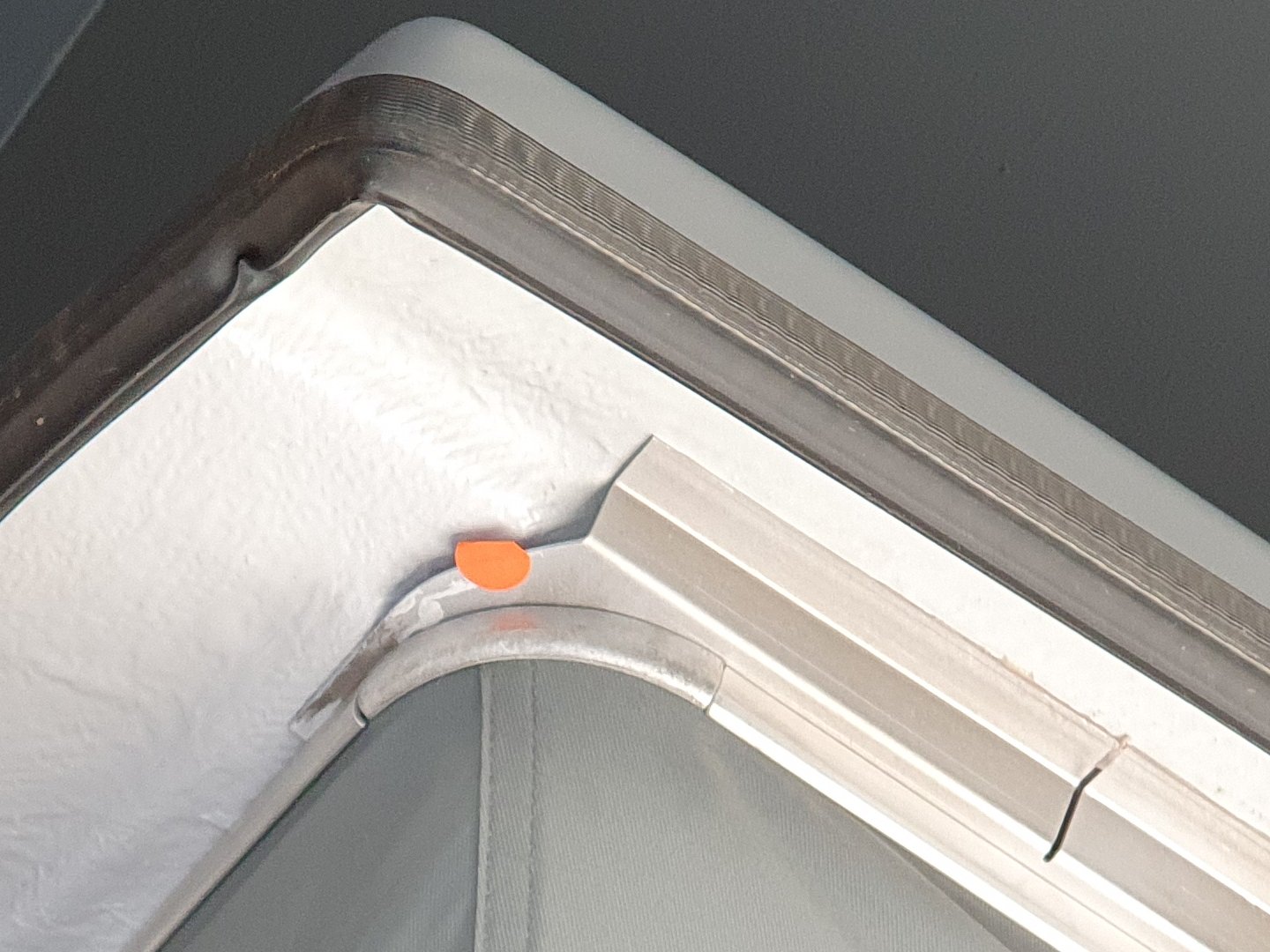

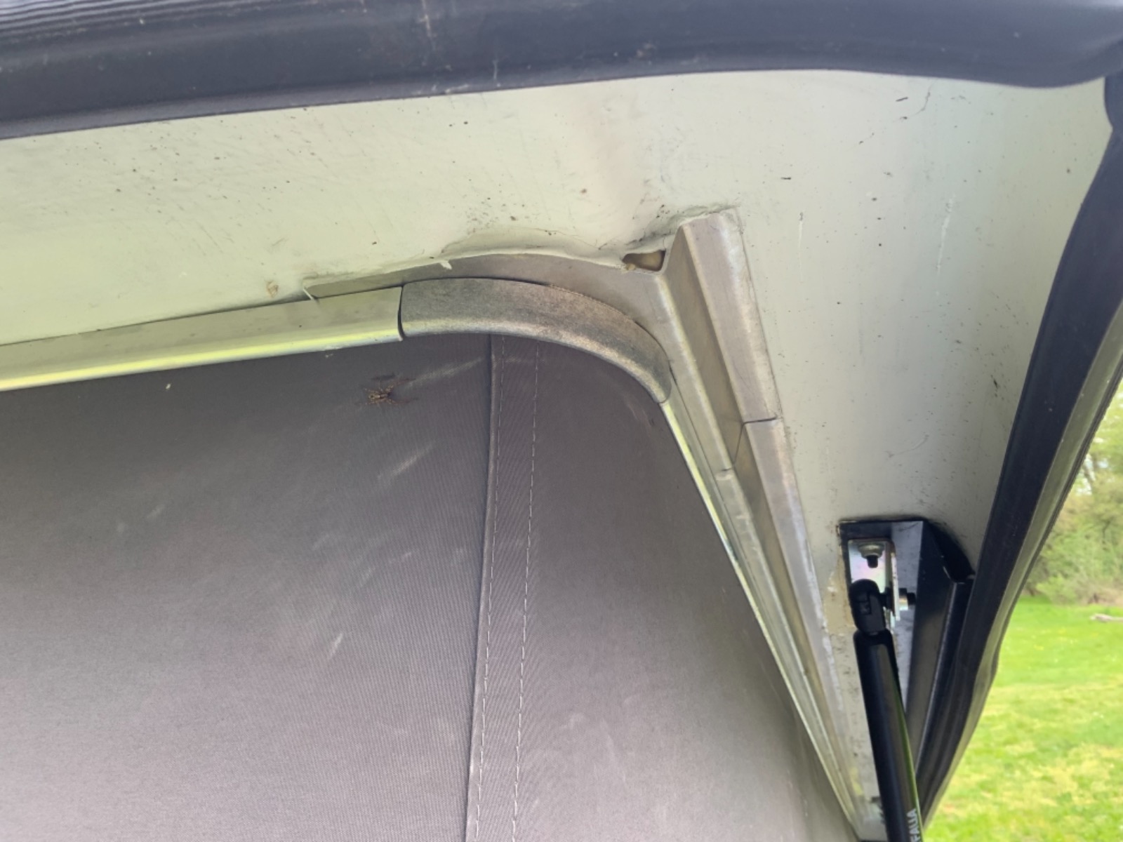

Gestern war ich zur Inspektion beim Nissan-Händler. Dort war zufällig ein Michelangelo in der Ausstellung und ich konnte Fotos vom Klappdach machen.

Hallo Daniel, Danke Dir für die Fotos, ich hake mal bei unserem Händler nach.
Viele Grüße Ute
Viele Grüße Ute
von Traveller2017
Hallo Ute,
ohne das ich es direkt vergleichen kann sehe ich bei den Fotos von Dir und Daniel keinen gravierenden Unterschied. Deine Fotos sind aus einem anderen Blickwinkel, mit kürzerem Abstand wodurch der Kleber ist sichtbar ist und die weiße Dachinnenfarbe ist in dem Bereich nicht perfekt aufgetragen. Ich sehe in der Dachform eine zweistufige Sicke welches mit dem Aluprofil und reichlich Industriekleber darunter zum Zeltbalg ausgeglichen wird.

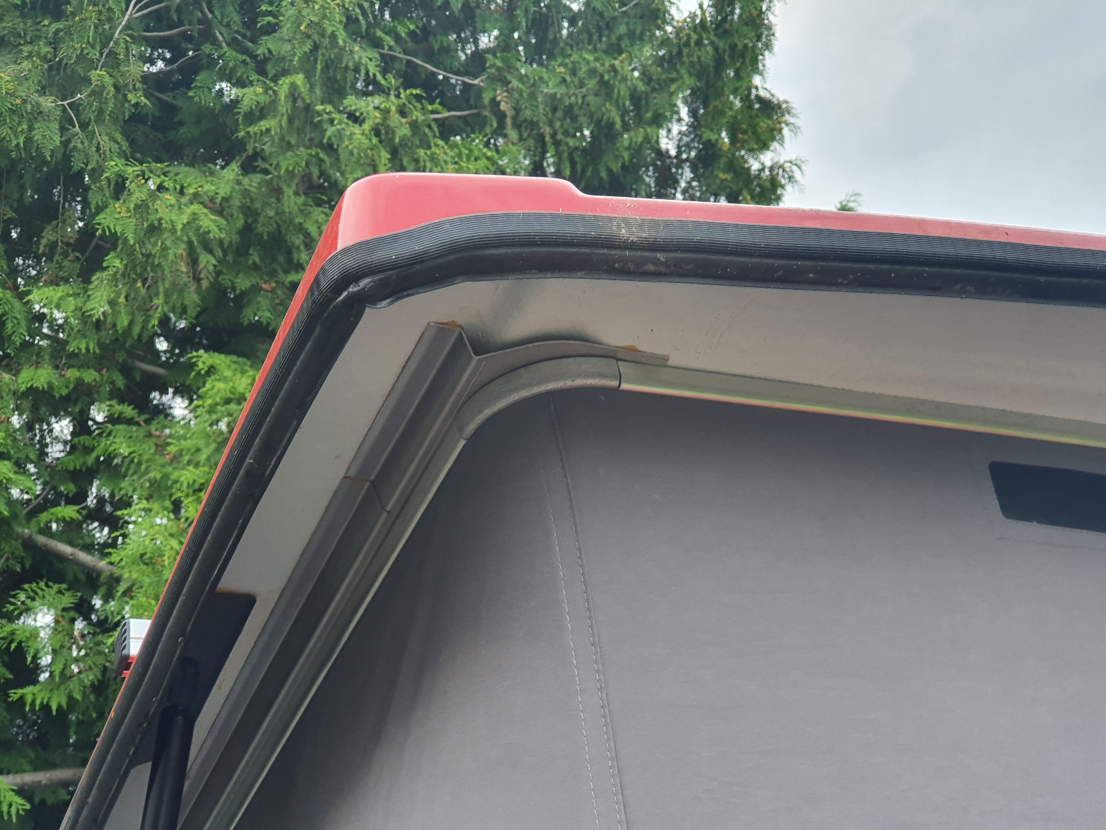

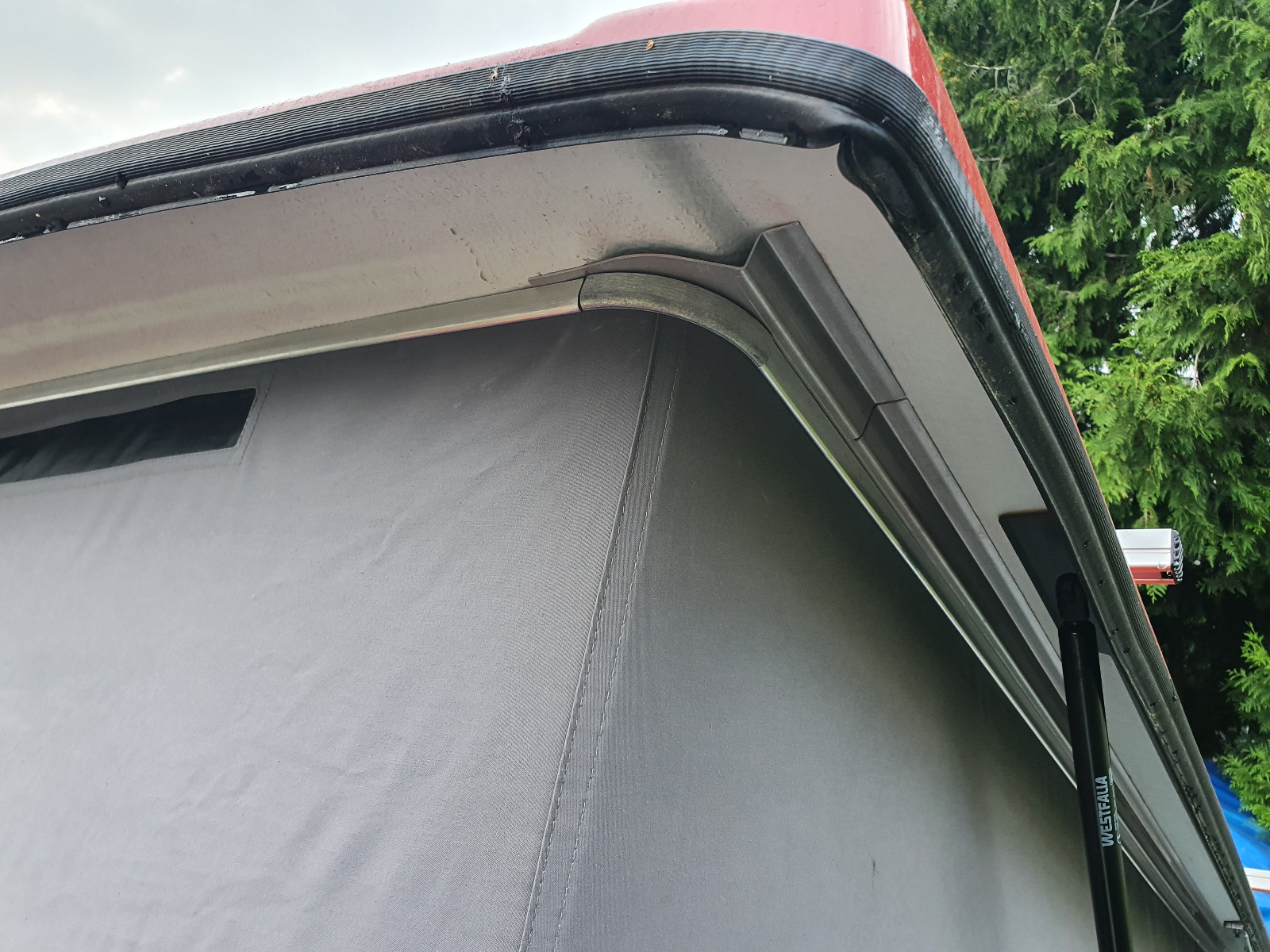

- MarkusM
- Beiträge: 20
- Dank erhalten: 13
Sieht für mich jetzt auch nicht so aus als wäre da was gerissen. Gelöst scheint sich auch nix zu haben

- Traveller2017
- Beiträge: 7
Hi Tom,
Hi Markus,
Mich irritiert, dass der Kleber bzw die Füllmasse bei uns am Dach sichtbar ist; ich habe nochmal weitere Fotos von unserem Michel sowie die Bilder von Daniel zum Vergleich an unseren Händler geschickt, der klärt mit Westfalia ob es ein optischer Mangel oder in der Tat ein Problem ist - ich werde berichten.

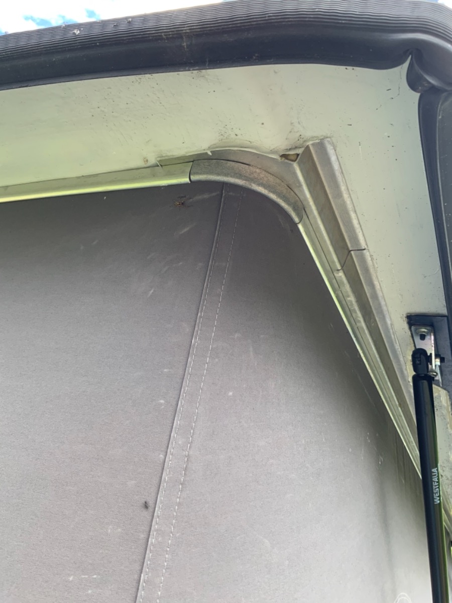

- MarkusM
- Beiträge: 20
- Dank erhalten: 13

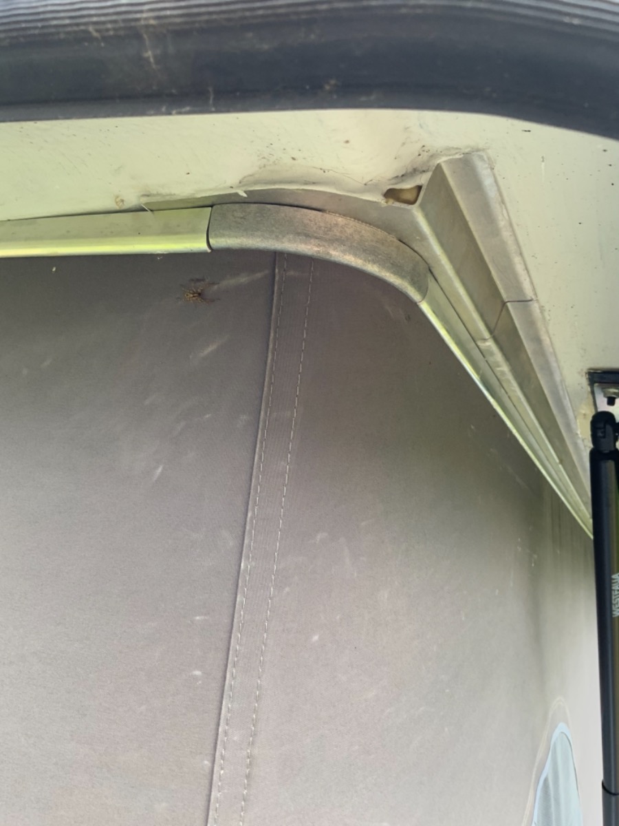

Bei mir schaut das so aus. Etwas schöner „ zugeschmiert“

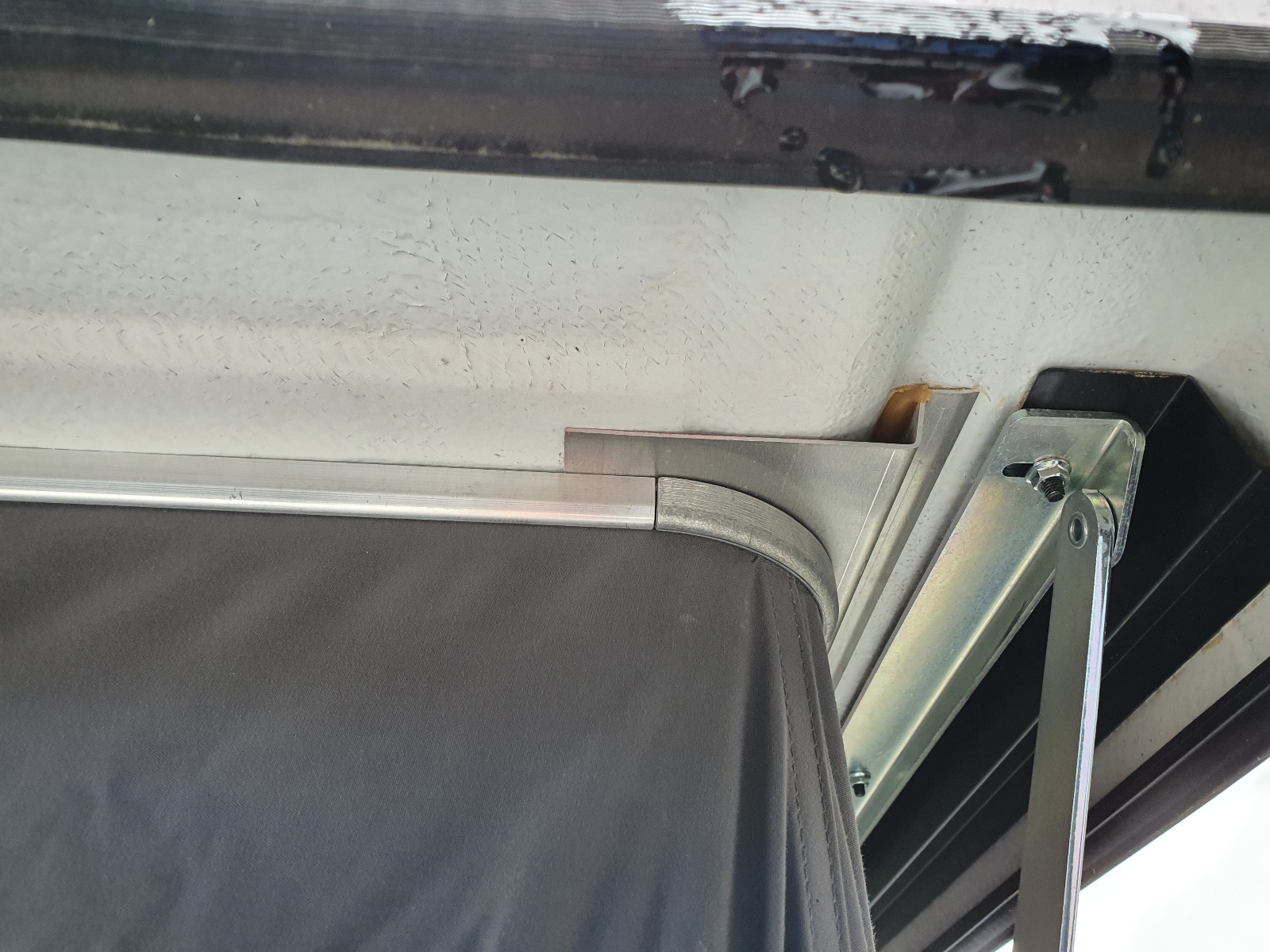

- MoMo
- Beiträge: 22

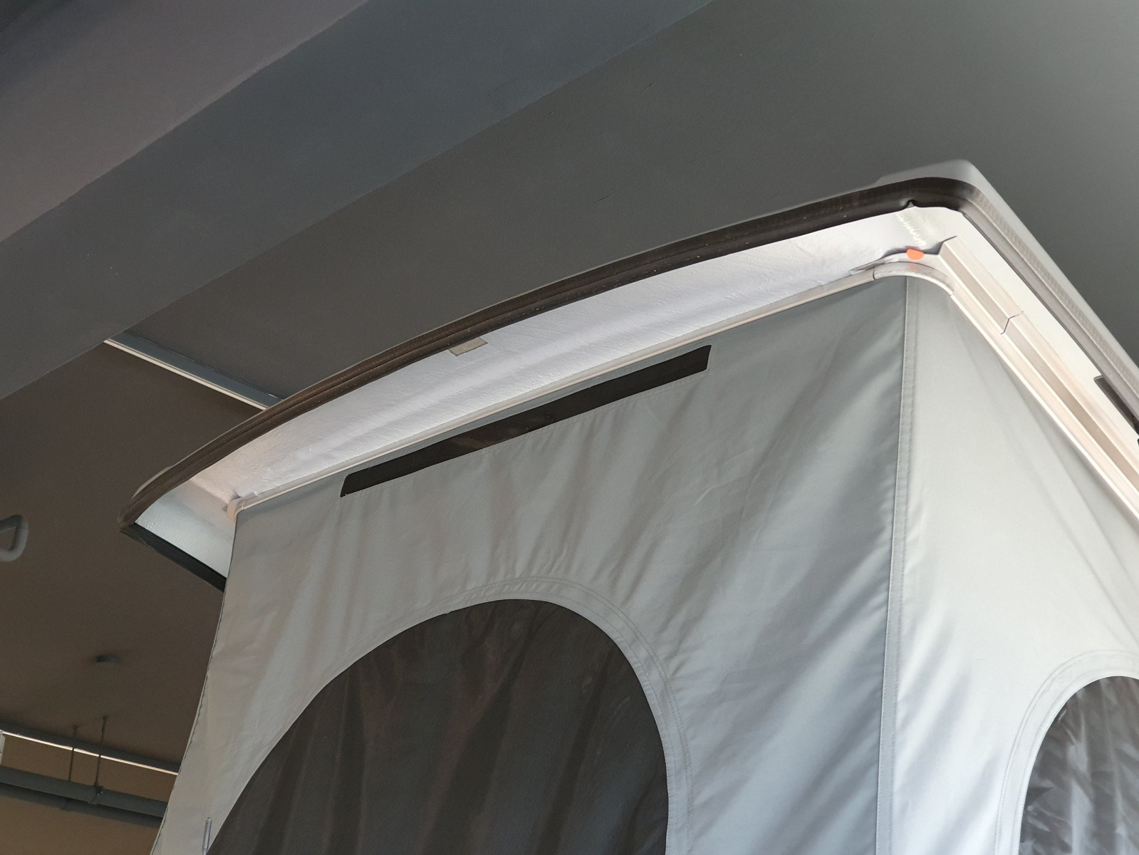

Hallo Ute,
anbei findest du zum Vergleich ein paar Fotos (von der Schnauze und vom Heck) von unserem Fahrzeug - Baujahr irgendwann im Jahr 2020.
