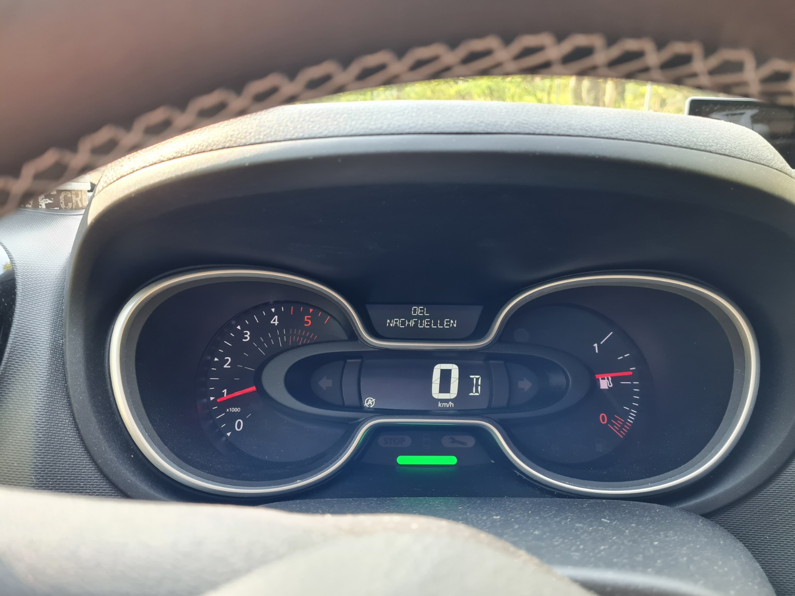

meine Tankanzeige(Diesel) spinnt. Voll getankt steht sie etwas über halb. Nach 350 km piep es und ich soll tanken. Das Beste ist aber wenn sie anfängt zu springen.... Voll, leer, voll, leer ununterbrochen. Komplett nervig. Habe schon eine neue Tankstandgeber, neuen Tank, neues Kombiinstrument. 6 Monate Ruhe und jetzt geht es von vorne los. Habe schon Kontakt mit Nissan Europe, jetzt soll noch mal der Tankstandgeber gewechselt werden. Kennt jemand dieses Problem?
Gruß Torsten

Reasoner antwortete auf Tankanzeige - bei mir die Ölanzeige
Posted 30 Sep. 2021 22:43 #2
Hallo Torsten,
das Problem habe ich nicht, dafür spinnt meine Ölstandsanzeige.
Ich muss immer den Ölstand im oberen drittel des Öl-Messstabes halten, sonst bekomme ich die Anzeige.
War schon zweimal beim Händler, der Ölstandssensor wurde gewechselt. Problem bleibt, man arbeitet aber an der Problemlösung.
Die Anzeige Oel nachfüllen, taucht u.a. immer dann auf , wenn der Wagen schief oder nach vorn geneigt steht.
Sofern der Wagen gerade steht, der Ölstand sich im oberen drittel des Öl-Messstabes befindet, ist alles in Ordnung.
Gruß Ralf
