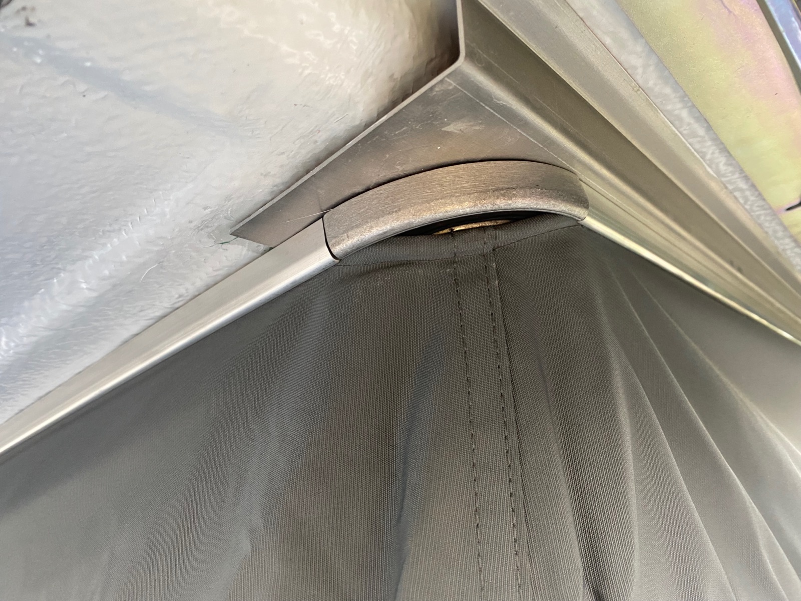

ich bin neu hier im Forum und grüße euch.
Bei unserem Michelangelo geht beim Aufstelldach der Stoff aus der Schiene (siehe Foto). Da ist nichts defekt, der löst sich "nur". Und eigentlich sieht das nicht nach einer großen Sache aus, ich bekomme den aber keinen cm bewegt und zurück wo der hingehört (siehe Bilder).
Hat jemand eine Idee was man da machen kann?
Vielen Dank vorab
Klaus

Hallo Klaus,
dieses Problem hatten wir hier noch nicht.
Ich würde einfach die Wulst wieder reindrücken und etwas arrettieren
Eventuell mit kleinem Hölzchen.
Gruß Runkel / Detlef

Hallo Detlef,
danke für das Feedback. Evtl. meldet sich ja noch jemand mit einer Idee. Der Stoff lässt sich keinen cm bewegen. ich war da sogar schon mit einem kleinen Holzhebel dran ohne Erfolg. Muss ich wohl in die Werkstatt
Klaus

Hi,
wir hatten das gleiche und zwar direkt am Anfang nach der Auslieferung des Fahrzeugs (Ende April 2021). Wir haben das sofort bemängelt es hat aber geschlagene 3 Monate gedauert bis Nissan in Absprache mit Westfalia das wieder repariert hatte. In der Zwischenzeit ist der Stoff nicht weiter heraus gerutscht. Aber letztendlich musste das gesamte Zelt aus der Kederschiene raus und wieder neu eingeschoben werden, die Ecke wurde dabei ersetzt und Westfalia hat unserem Nissanhändler empfohlen die Schienennut etwas zu verengen (mittels vorsichtigen Hammerschlägen).
Jörg
