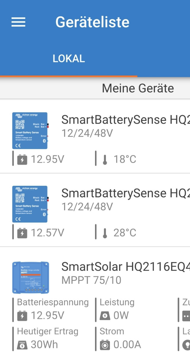

deshalb habe ich an jede Batterie einen Spannungswächter angebracht, der mir per Bluetooth anzeigt, welche Spannung momentan vorhanden ist.
Gruß Ralf
Gruß Ralf

Posted 18 Okt. 2022 19:42 #7
Da sollte ich wohl auch mal drüber Nachdenken 😊
