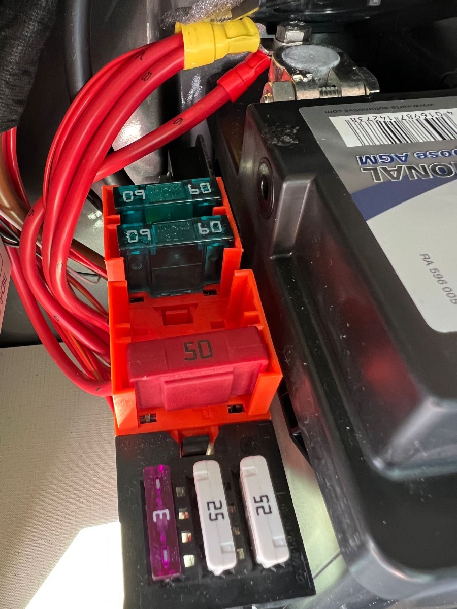

Die kurze Lebensdauer der Batterie war wahrscheinlich mein Fehler. Im Winter fahre ich fast nie. Ich habe nicht immer daran gedacht, jede 4 Wochen aufzuladen, was bei uns mühsam ist, weil das Fahrzeug auf der Strasse steht. Deshalb meine Folgefrage. Kann ich die Hauptsicherung von 50A rausnehmen im Winter, damit kein Strom verbraucht wird (siehe Bilder)? Falls ja, muss die Sicherung unbedingt wieder eingesteckt werden beim Fahren?
Ich habe gemessen, dass etwa 80mA Strom fliesst. (ca. 60Ah pro Monat).
Christiaan
Christiaan

Hallo Christiaan
Natürlich braucht man den genauen Stromlaufplan, um abzuschätzen, was das Heraudnehmen der 50A-Sicherung wirklich bewirkt. Bei den Westfaliafahrzeugen, die ich kenne (kein Michelangelo), würde die Batterie aber auch ohne diese Sicherung beim Fahren nachgeladen und auch das Laden über den Landstromstecker würde trotzdem funktionieren.
Gruss Dieter
Gruss Dieter

Posted 24 Juni 2023 15:16 #5Dieter, nochmals Dank für die Empfehlung. Die neue AGM Batterie ist drin und alles funktioniert einwandfrei. Vor dem Einbau habe ich getestet (ohne Schaltplan zu haben) ob die alte Batterie lädt, wenn man die Hauptsicherung rausnimmt. Die Antwort: ja, sowohl über Landstrom als auch beim Fahren. Ich plane im kommenden Winter die Hauptsicherung zu entfernen. Da sehe ich nur Vorteile, da ich die Camperfunktionen im Winter nicht benütze und auch kaum fahre.Hallo Christiaan
Gruss Dieter

Hallo Christiaan,
auch wenn die Hauptsicherung herausgenommen ist, entleert sich die Batterie durch die Selbstentladung und könnte geschädigt werden. Im Datenblatt der Batterie sollte stehen, wie stark die Selbstentladung ist.
Optimal wäre natürlich die Batterie auszubauen und ein Ladegerät mit der Funktionen Erhaltungsladung anzuschließen.
Grüsse, Miguel
Grüsse, Miguel
