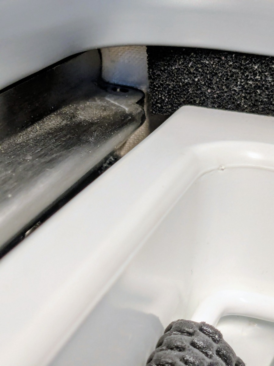

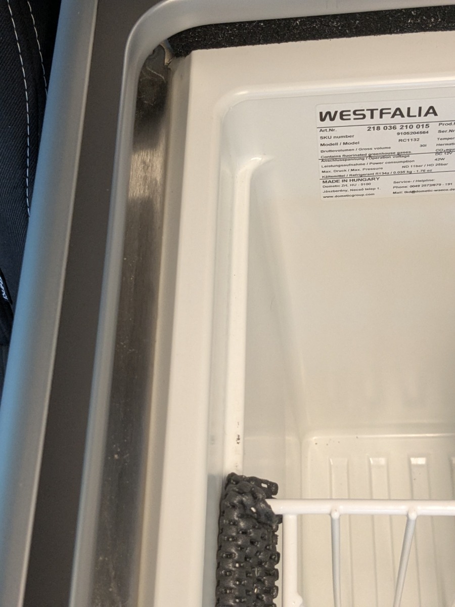

die Schraube die die Verriegelung des Kühschrankdeckel an der Küchenplatte fixiert hat, hat sich gelöst.
Dadurch kann der Kühlschrankdeckel nicht mehr verriegelt werden.

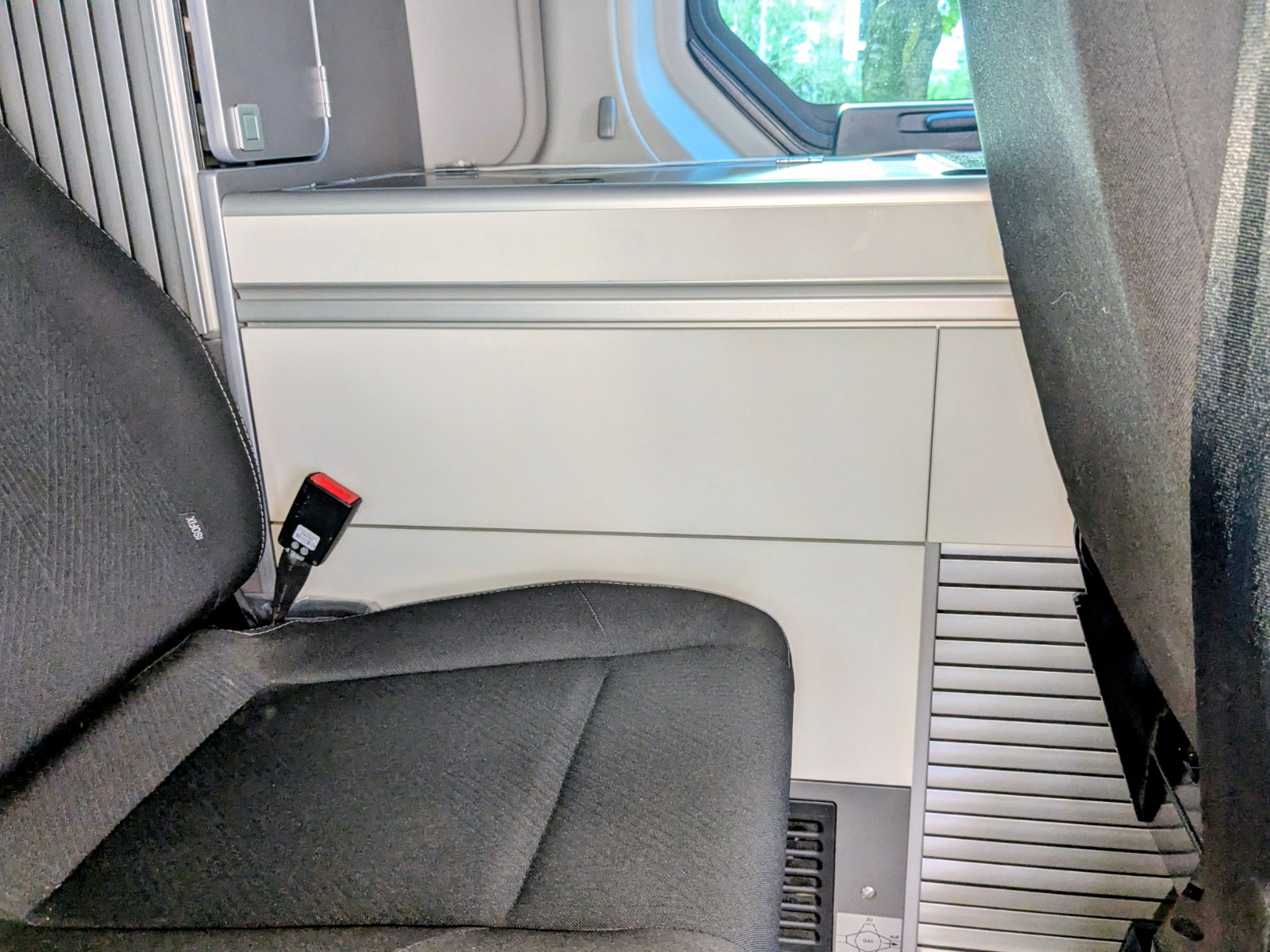

Hast Du eine Idee wie ich die obere beige Küchen Frontplatte de- und wieder montiert bekomme?
siehe Foto
siehe Foto

ich könnte mir vorstellen, das man zuerst die untere dunkle Verkleidungsplatte mit den beiden Schrauben auf der Frontseite demontiert und dann nach und nach eine Platte demontieren kann.

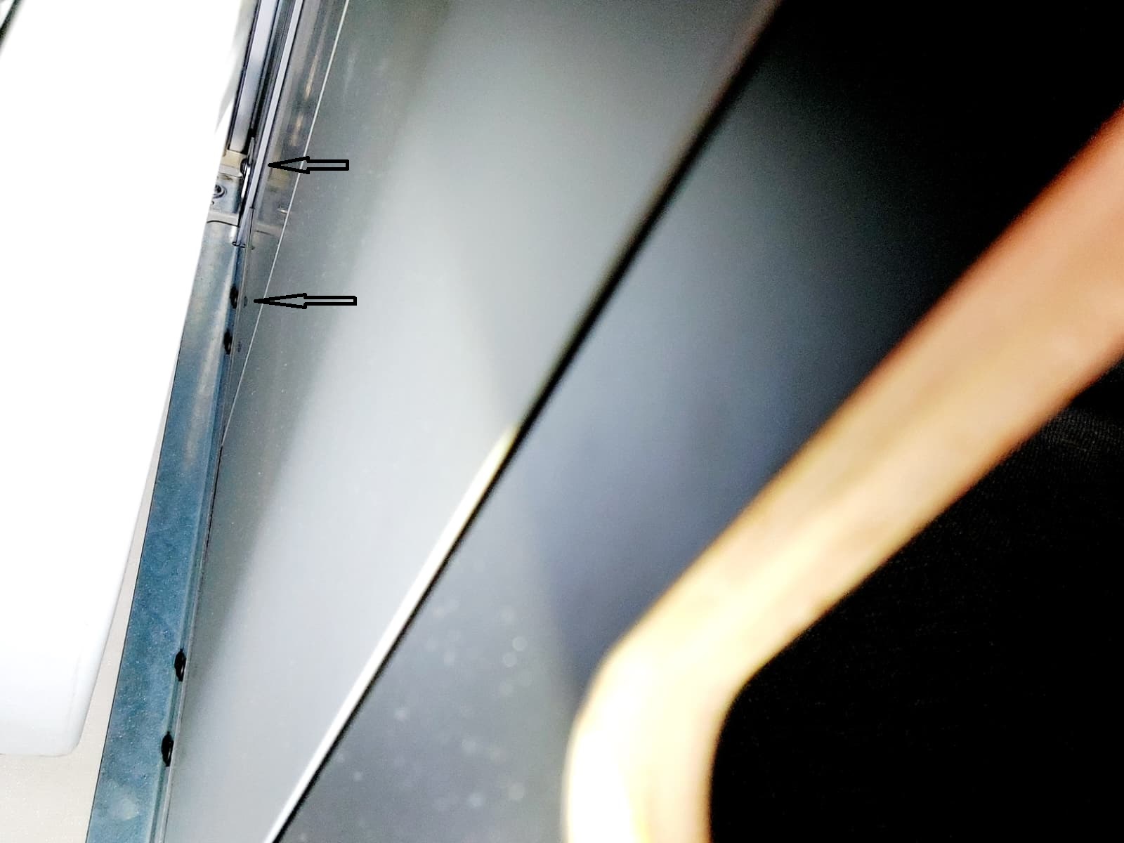

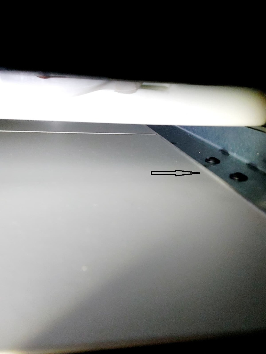

Ich habe mal mit dem Handy die Rückseite der Verkleidungsplatten fotografiert, anscheinend sind die beiden hellen Verkleidungsplatten mit jeweils 2 Kreuzschlitzschrauben rechts und links gehaltert.
Danach müsste man mit einem kurzen Kreuzschraubenzieher an die beiden Schrauben auf jeder Seite herankommen.
So würde ich es jedenfalls versuchen.

hatte versucht mit einem Winkelkreuzschrauben-Dreher die von Ralf identifizierten Schrauben zu lösen.
Leider ohne Erfolg. Der Abstand zur Kühlbox ist so schmal, das man diese Schrauben ohne demontage der Kühlbox diese nicht lösen kann.
Nach Rücksprache mit Westfalia -über den lokalen Nissan Händler- heißt das, das man den kompletten Küchen Block demontieren, herausnehmen, Kühlbox Demontieren, Schraube der Schiene neu befestigen (mit Locktide) alles wieder montieren und im Anschluss eine erneuerte Gasprüfung durchführen und Wasserleitung auf Dichtigkeit überprüfen muss.
Habe ich nicht gemacht.
Stattdessen mit Pattex versucht die Hülse auf Blechschiene und Unterseite Arbeitsplatte zu verkleben.
Leider nicht gehalten
Im nächsten Versuch 2 Komponenten Expoid-Knetmasse 1min -mit Handschuhen- verknetet dann mit 2 dünnen Fladen die Hülse an Schiene und Arbeitsfläche verpresst und im 2 Schritt mit einer länglichen Wurst vertikal entlang der Hülse diese an Schiene und Unterseite gedrückt. und 2 Tage ruhen lassen. Hersteller meint nach 5 min ist das Geschmisch hart.
Deckel rastet jetzt wieder ein
