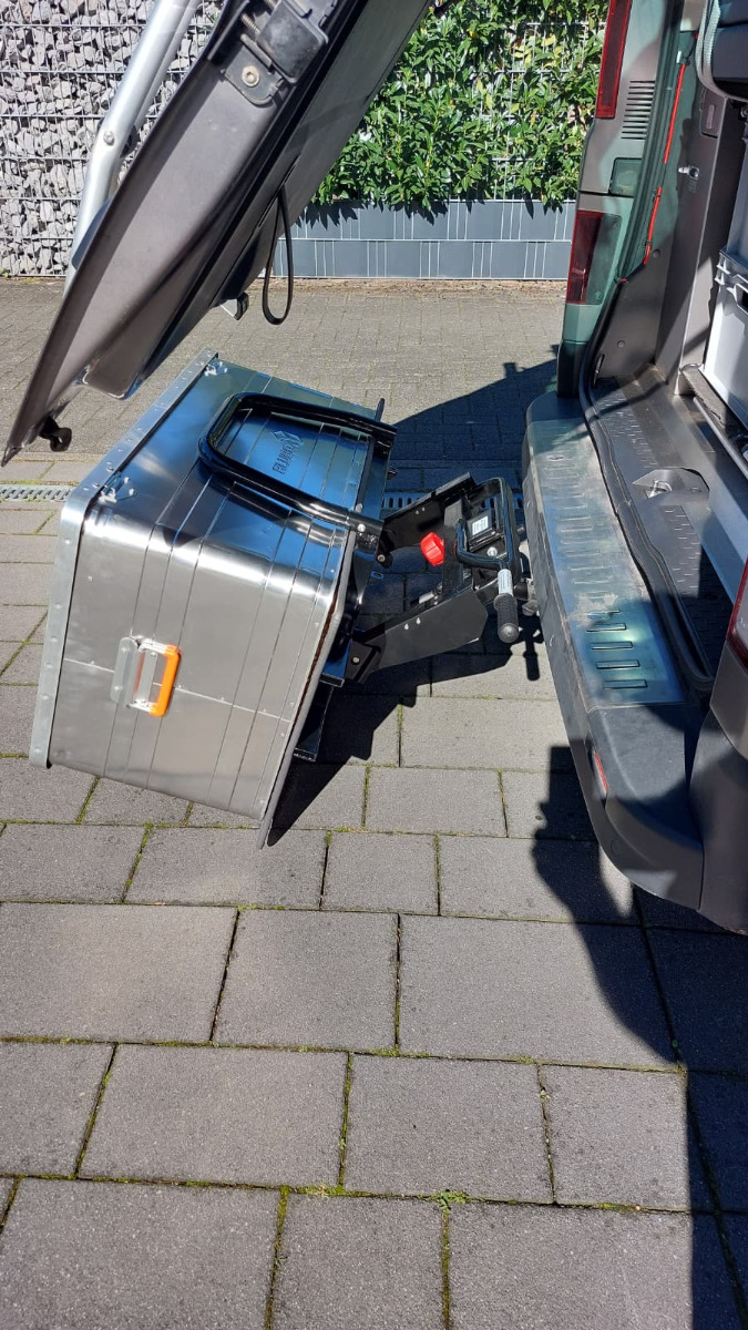

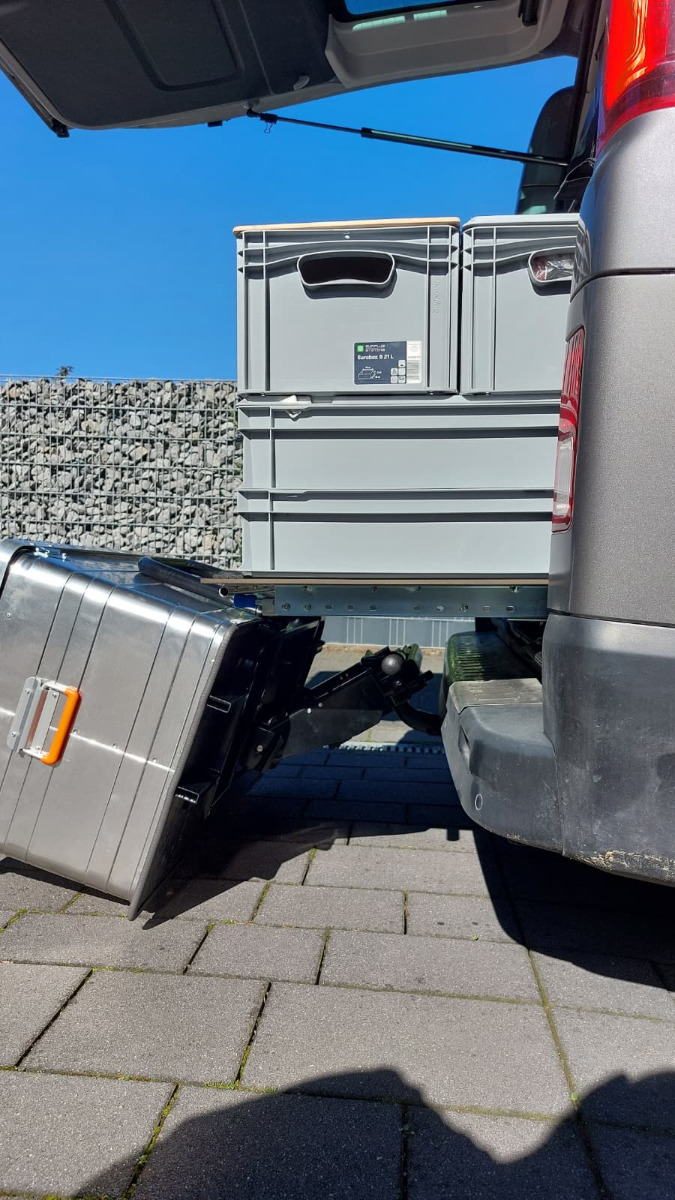

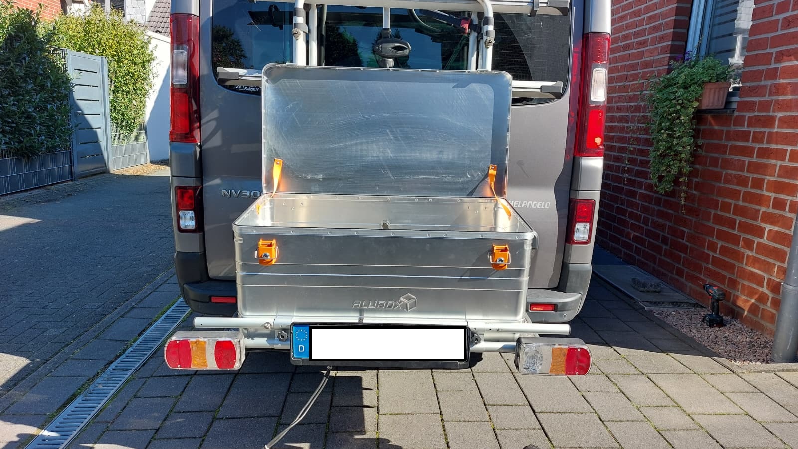

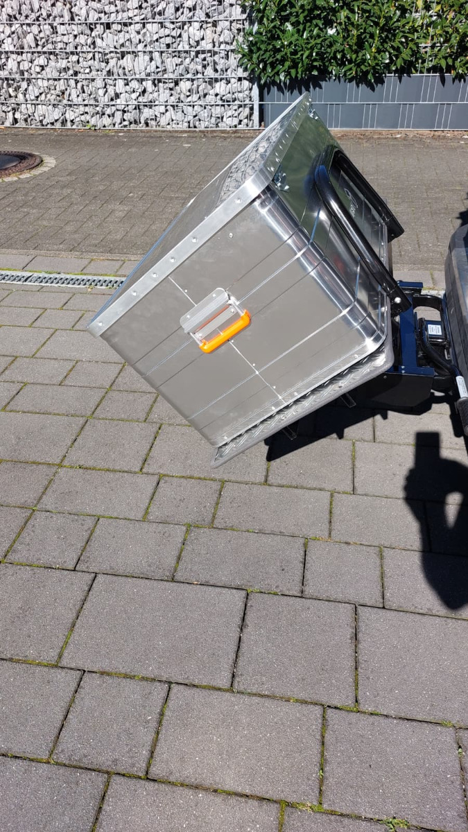

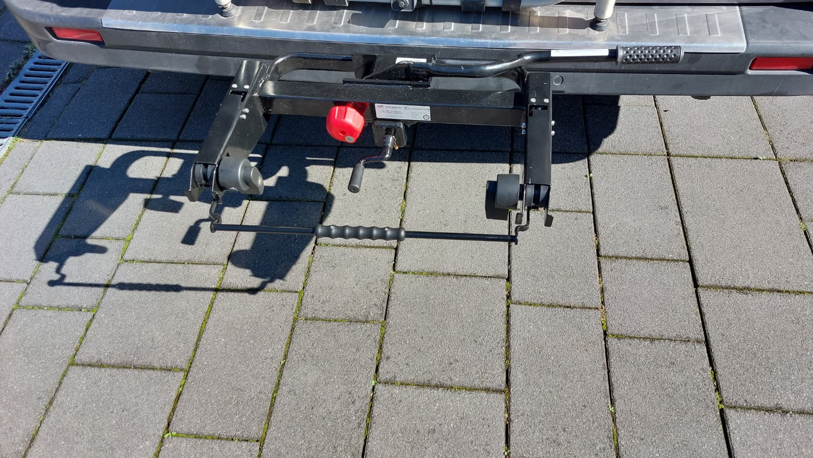

weil ich gerade im Bastelwahn bin und der Umbau der Gasdruckfedern für das Dachbett doch gut geklappt hat, bin ich dazu übergegangen meine Gepäckerweiterung für die Anhängerkupplung zu bauen.
Nur mal so als Anregung, wenn euch auch Stauraum fehlt.
Für mich eine Lösung, damit ich die Heckklappe öffnen kann um an meine Kisten zukommen, ohne alles komplett abzubauen.
Eine Kröte die ich schlucken muss, besteht bei mir darin, die Lichtleiste die mit zwei Flügelschrauben an der Alu Kiste fest ist, abzunehmen.
Die Kiste über die Mechanik dann abzuklappen und danach den Bügel der Anhängerkupplung etwas zu lösen, damit ich noch tiefer komme um die Klappe öffen zu können.
Ein Kompromiss aber das ist es mir wert ohne alles abzubauen.
Der Grundträger ist von mft mit Ergänzung des BackWork.
Auf der BackWork habe ich mit Hilfe eine Alu Riffelbleches 5/2 mm die Alukiste montiert.
Die Alu Kiste kann ich nach lösen von drei Schrauben abnehmen und dann  die Fläche ggf. als Ablage nutzen :-)
