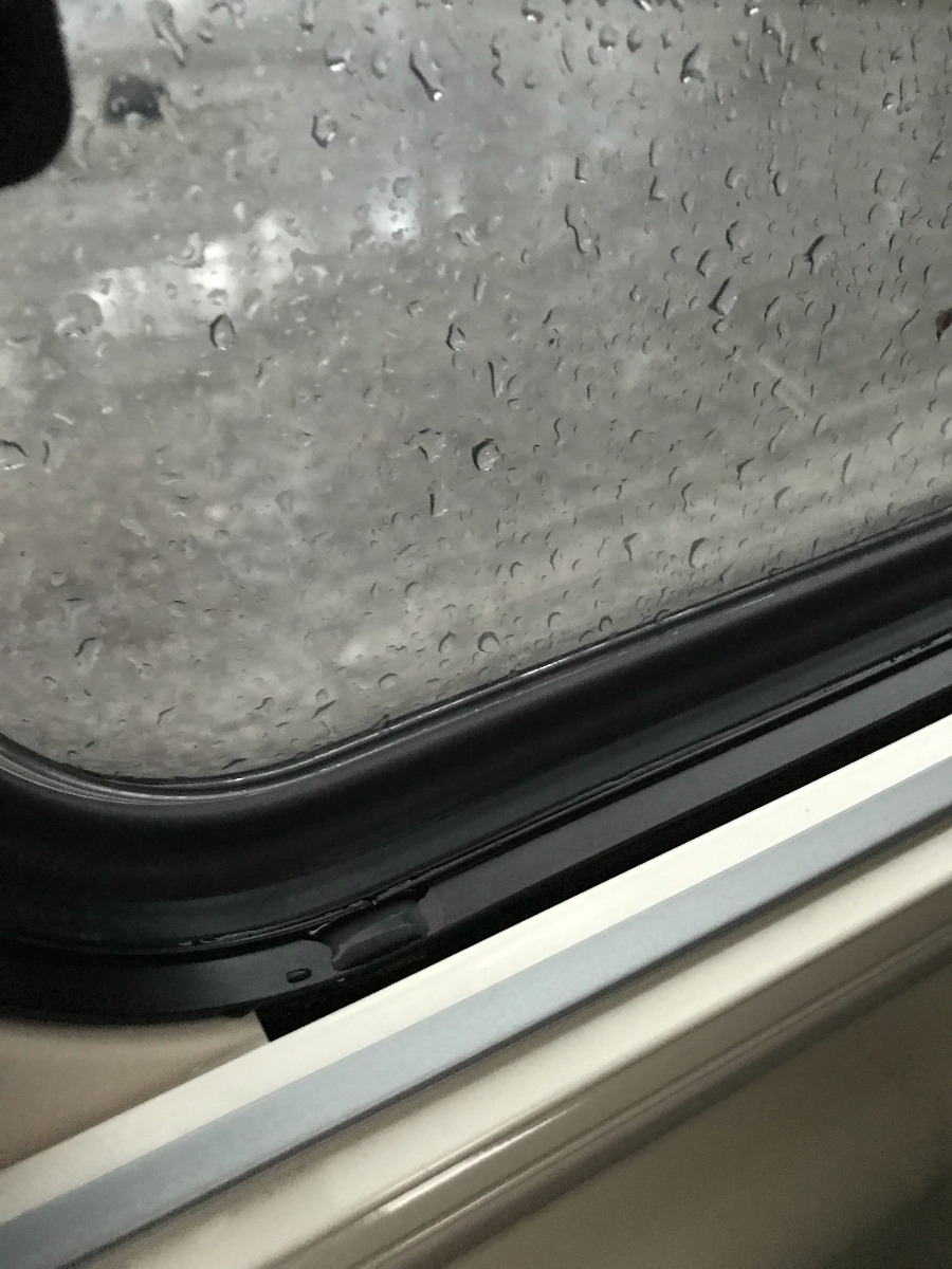

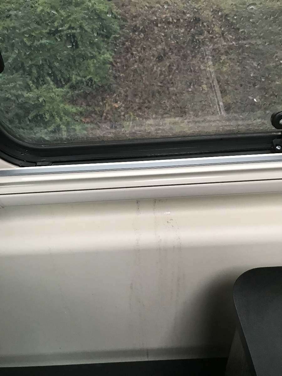

bei unserem Sven Hedin wurde u.a. bereits das komplette Fenster in der Schiebetür ausgetauscht. Wasser lief von außen wie ein Rinnsal innen an der Türverkleidung herunter.
Wasser läuft zwar nicht mehr rein, aber die lauten Geräusche, das Klappern während der Fahrt sind bei diesem Fenster/Verkleidung geblieben. Das ist unerträglich. Der Rahmen liegt mittlerweile auch nicht mehr bündig an.
