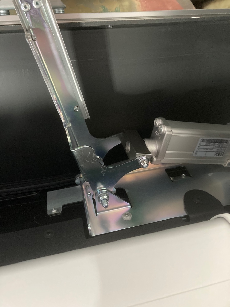

Nach 4 Monaten kontrollierte ich den Stellantrieb des Popout, und stellte ein Anfressen der Austellmechanik fest, für mich unverständlich, das man Stahl auf Stahl so montiert, entweder wird ein nicht Metallteil oder ein Buntmetall dazwischen montiert, dass die Reibung der Metallteile verhindert wird. Eine Lösung habe ich ins Instagramm gestellt:
Bilder sagen mehr als Worte.
Gruss Thomas

Scheinbar hat sich der Antrieb in letzter Zeit verändert. Bei mir sieht das so aus:/Users/utzlandgraf/Pictures/Fotos-Mediathek.photoslibrary/resources/derivatives/2/2425887E-6FB0-4D7C-B0F6-F9B5991A86D3_1_105_c.jpeg

So, bei meinenSven Hedin sieht das so aus.

Das sieht gleich aus, auch bei dir fehlen die Kunstoffscheiben, Stahl auf Stahl frisst an, schau meinen Beschrieb in Instagramm, er läuft dann hörbar besser.
Gruss Thomas
