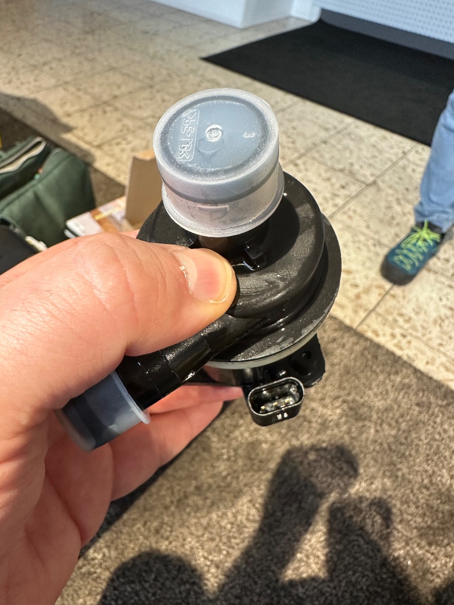

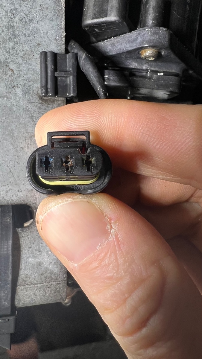

  Die Wasserpumpe meiner Heizung hat kurz vor Weihnachten den Geist aufgegeben. Sie hat da unten einfach viel zu viel Wasser abbekommen und die Einbaulage der Steckerbuchse nach unten sorgt dafür dass sich das Wasser im Stecker der Pumpe sammelt. Beim Columbus hat die Heizung Unterflur schon ein Blech um es etwas vor den Elementen zu schützen. Beim Sven Hedin fehlt dieses. Aus meiner Erfahrung heraus werde ich auch das Kotblech nachbauen um nicht in ein paar Monaten wieder mit einer korrodierten Pumpe dazustehen. Danke für den Input.
