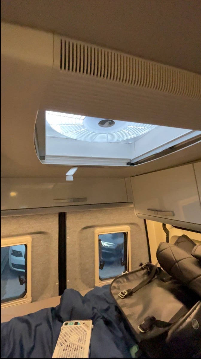

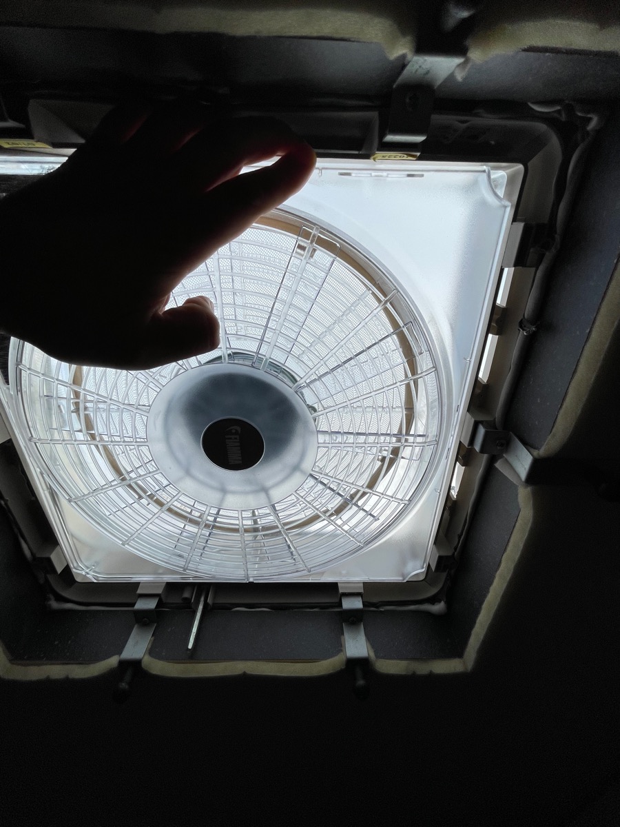

Hallo, diesen Sommer hatte ich einige Mühe nachts den Camper wieder kühler zu bekommen. Super beliebt ist ja der Maxxfan Lüfter. Was mir aber nicht gefallen hat ist, dass dieser auf dem Dach verschraubt wird. Auch widerstrebt es mir, das vorhandene, gute und dichte Remis Fenster zu wechseln. Ich habe dann zunächst mit einem Doppellüfter experimentiert. Dafür habe ich vom rechten Hängeschrank ein Stromkabel zur Luke gelegt. Das hat schon gut funktioniert hat mir aber auch nicht zu 100% gefallen. Dann bin ich darauf gestoßen, dass der Fiamma Vent Kit passen könnte und ja dieser passt.
Ich mußte nur den unteren Rahmen abnehmen, habe ringsum um den Lüfter 2mm Dichtband geklebt und konnte den Lüfter einschieben. Dieser macht nun ordentlich Luftaustausch. Die Steuerung ist etwas umintuitiv aber ok.

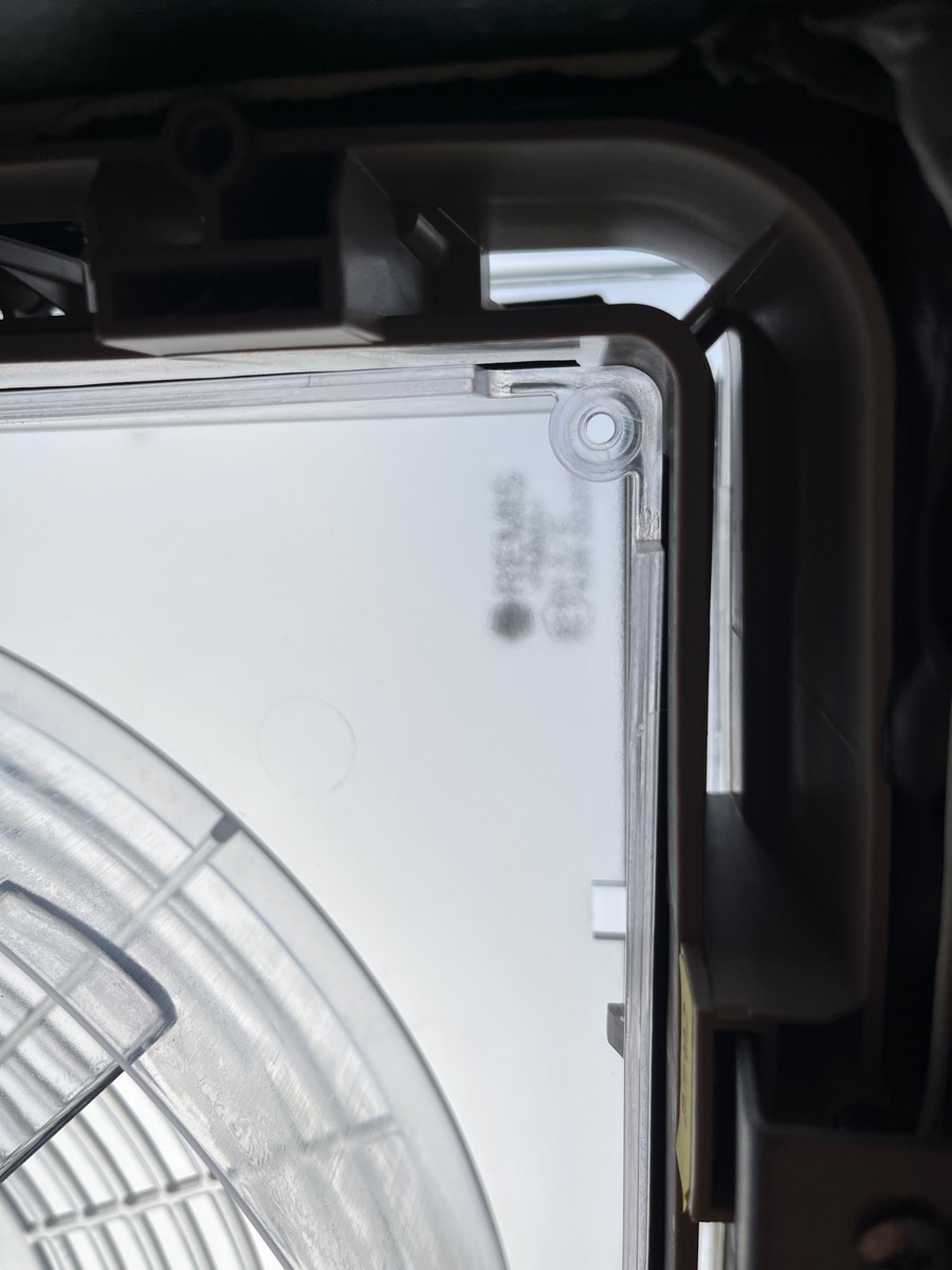

also ich habe dieses Set hier verbaut:  www.campingwagner.de/product_info.php/in...t-u--Thermostat.html
Der hat genau 35x35 cm als Maß und ich habe ihn an zwei Seiten mit Dichtband versehen. Dadurch hält er gut um Rahmen des Remis. Die Luftmenge ist wirklich mehr als ausreichend. Bei der Variante würde ich mittlerweile aber auch auf die simple Steuerung gehen: Ein/Aus und Drehzahl reicht mir.

Hat alles geklappt wie von dir beschrieben, mußte led. vom Innenteil des Rahmens die obere Kante um 2 cm schmälern, damit ich den Rahmen wieder unter den Ventilator bekam.
