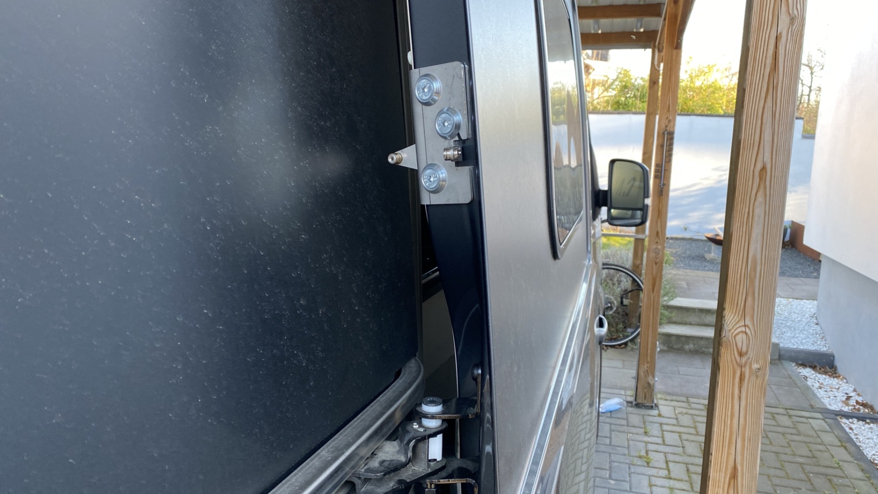

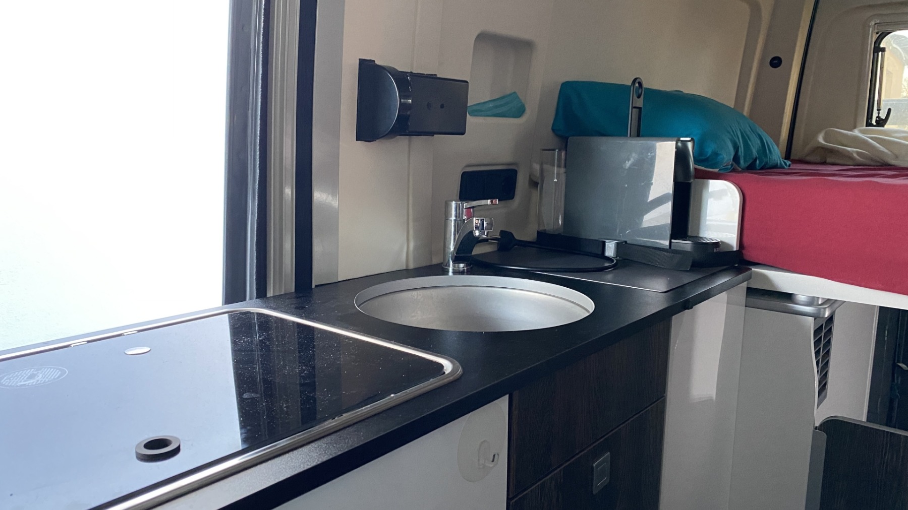

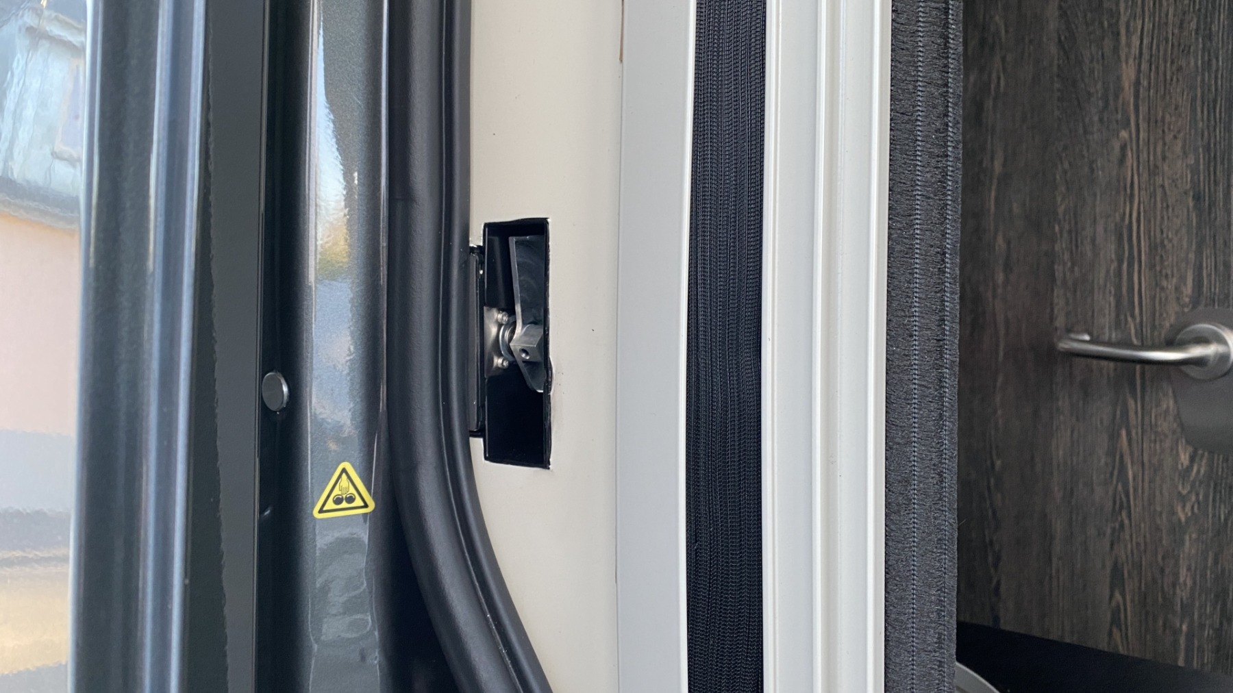

beim Crafter/TGE ist der Montagepunkt der Zuziehhilfe deutlich höher als beim Ducato.
Bei letzterem verschwindet der Antrieb unter der Arbeitsplatte. Man sieht zwar nichts davon, dafür ist der Einbau deutlich aufwändiger, da die Küche zum Teil demontiert werden muss.
Beim Crafter/TGE wird die Zuziehhilfe deutlich oberhalb der Arbeitsplatte montiert und bleibt sichtbar (siehe Foto 1). Auf Foto 2 sieht man, wie die Verkleidung des Fliegenschutzes ausgeklickt werden muss und auf Foto 3, wo der  Schließzapfen an der Schiebetür verschraubt wird.
