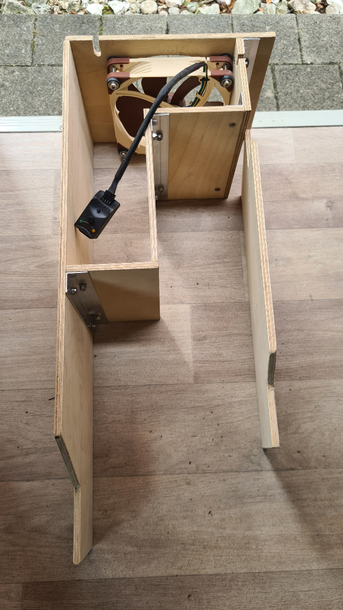

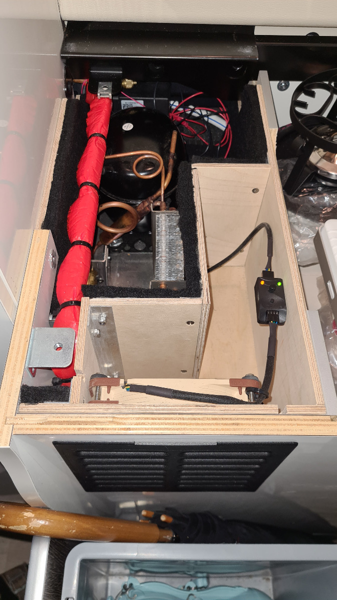

Ja der Kompressor und der Wärmetauscher ist nicht optimal positioniert, man bringt aber den Geräuschpegel um die Hälfte runter.

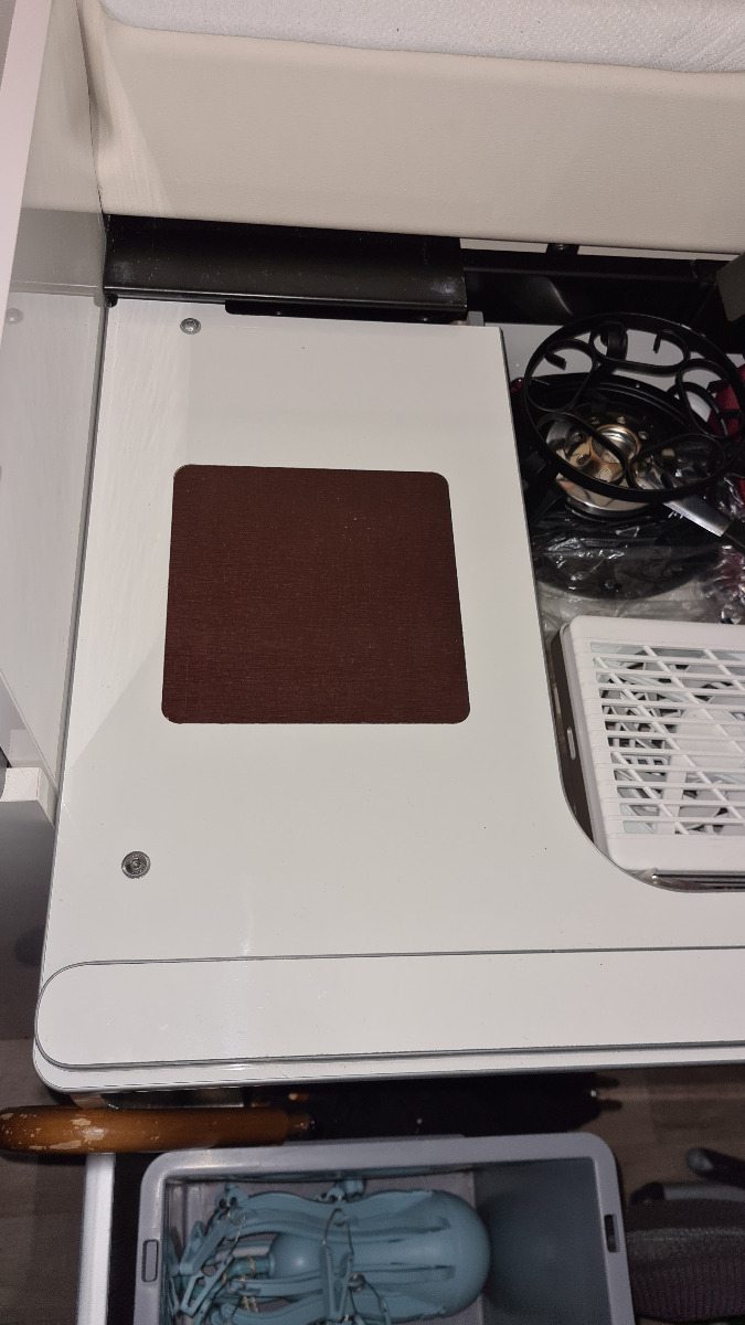

Die Grundplatte mit dem Kompressor kann man mit zwei Gummiplatten unterlegen, somit weniger übertragene Schwingungen.
Die obere Lüftung verschliessen.
Den Lüfter gegen einen Noctua Lüfter ersetzen: Noctua NF-A14 PWM.
Den passenden Regler dazu: Noctua NA-FC1 Fan Controller.
Der Lüfter läuft auf halber Leistung, das genügt vollkommen.
Die Ansauggeräsche des Lüfters sind kaum warnehmbar.
Sperrholzteile erstellen für Luftkanal. Ein Teil ist nicht abgebildet, auch gegen den Tank abdichten, gegen Schallresonanz.
Dämmfilz von Hornbach:Reckhorn selbstklebendes Dämmvlies DV-10i.
Die Kälteleitung auf der linken Seite isolieren: Material auch Hornbach für Heizleitungen schauen.
Alle Holzteile sind nur eingesetzt, und nur im Schallbereich mit dem Dämmvlies versehen.
Mit dieser Konstruktion wird der Luftstrom besser geleitet, der Schall vermindert.
So ich hoffe ich konnte mit diesen Tipp etwas helfen.
Gruss Thomas
