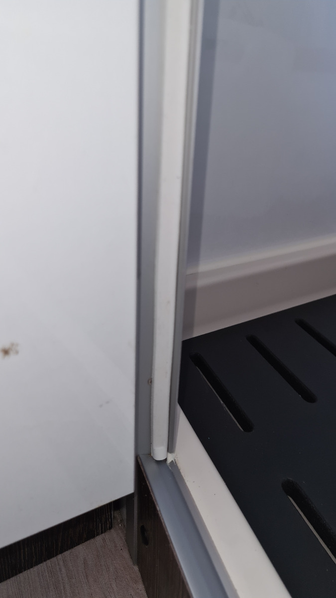

Vibriert während der Fahrt die WC Türe, hilft eine Dichtung einlegen.
Fündig wird man im Baumarkt unter Fensterdichtungen.
Somit ist die Türe immer unter Spannung und vibriert nicht.
