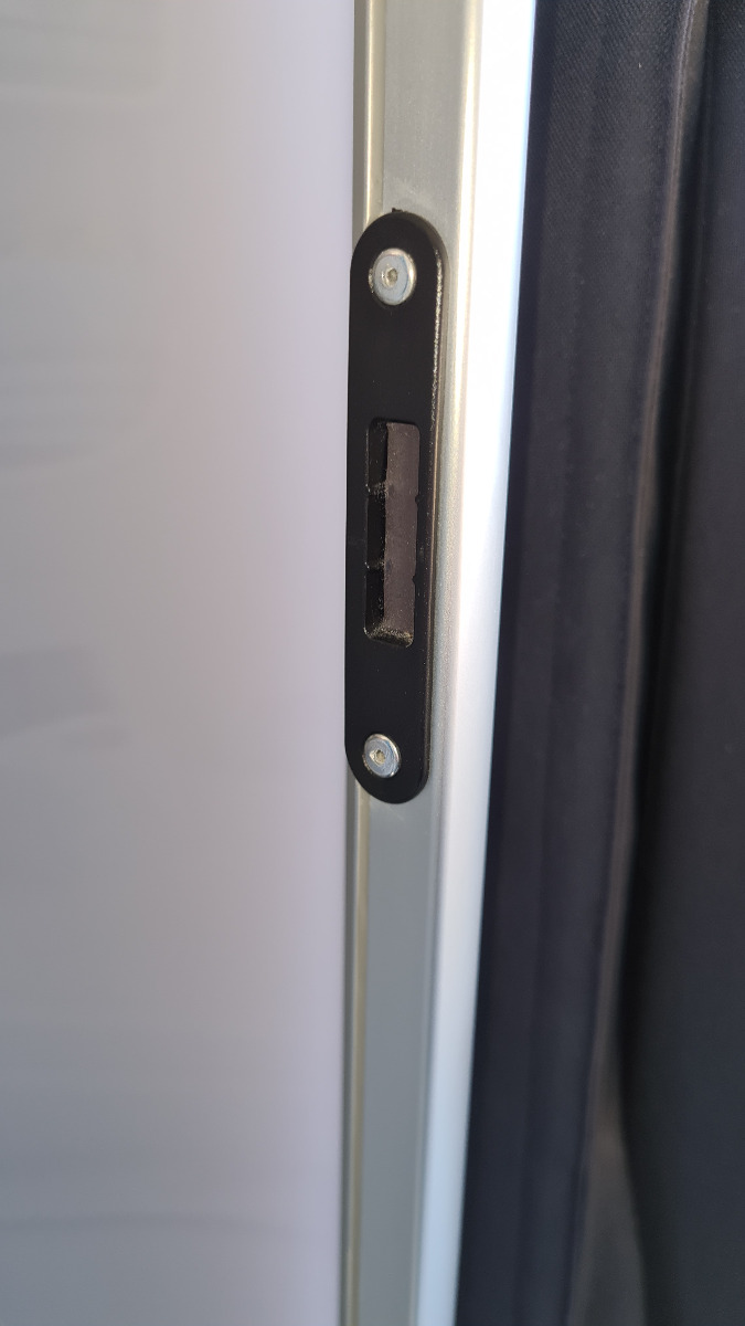

Ein Fahrzeugkasten verwindet sich immer, wird der Spalt beim Schloss zu gross, schliesst das Magnetschloss nicht mehr.
Die Magnetkraft des Schlossriegel ist nicht ausreichend, und wird nicht angezogen.
Abhilfe schafft man, mit dem einlegen von einem Magnetband in das Schloss.
Gibt es als Meterware im Baumarkt.
Je nachdem muss auch mit zwei Magnetbändern übereinander Abhilfe geschaffen werden.
Als weitere Massnahme, wenn der Riegel nicht sehr leicht geht, die Verschraubung der Rosetten etwas lösen.
Gruss Thomas
