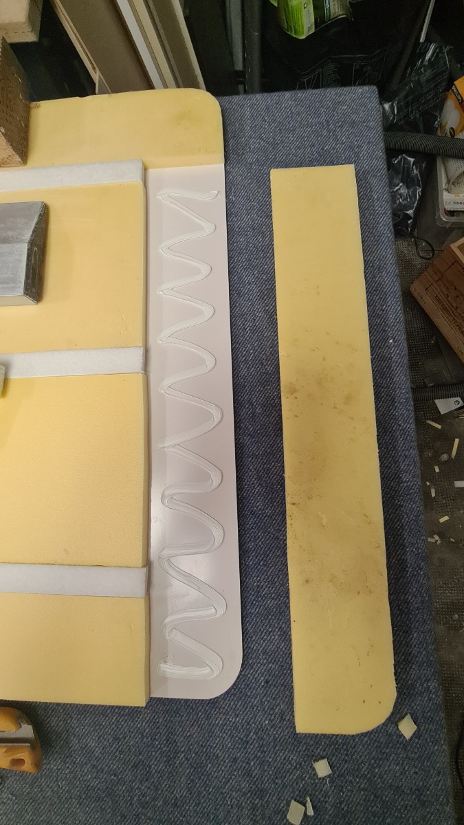

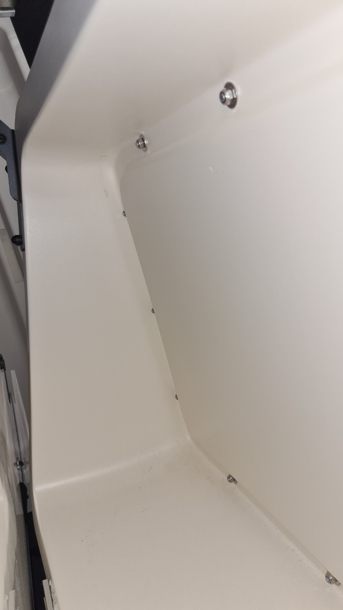

Popout Isolieren!
Mit einem kleinen Inbus Schlüssel oder Sechskant-Schlüssel in einer Ecke behutsam ziehen, bis sich die Verkleidung mit den Klettverbindung, insgesamt drei waagrechte Streifen sich löst.
Man kann im Maximum 1 cm isolieren, sonst wird der Luftspalt zum Popout-Gehäuse zu gross.
Am besten man verwendet für die Montage neue Klettbänder, dies gibt es als Meterware im Baumarkt. für die neue Distanz habe ich PVC Streifen zugeschnitten 6 mm Dicke, mit den beiden Klettbändern ergab sich eine Dicke von 12 bis 13 mm Breite.
Zum Isolieren verwendete ich XPS Platten 1 cm Dicke. Die kann man mit einem dafür geeigneten Kleber befestigen. Am Schluss Aussen schräg anschneiden, der Popout ist ja nicht winklig.
Zum Montieren der fertigen isolierten Platte Distanzhölzer unterlegen, für einen gleichmässigen Abstand.
Mit der isolierten Platte gibt es weniger Kälteabstrahlung durch die Verschraubung
Man kann im Fussbereich eine Faltisolieren für die Frontscheibe eines PW bei ausgefahrenen Popout verlegen, in der Mitte beidseitig eingeschnitten.
Es ist und bleibt halt ein Kompromiss, den man eingeht mit diesem Kasten der hinten derart verjüngt ist, seitlich isolieren verringert den Fussbereich.
So ich hoffe euch hilft das, für mich stimmt's.
