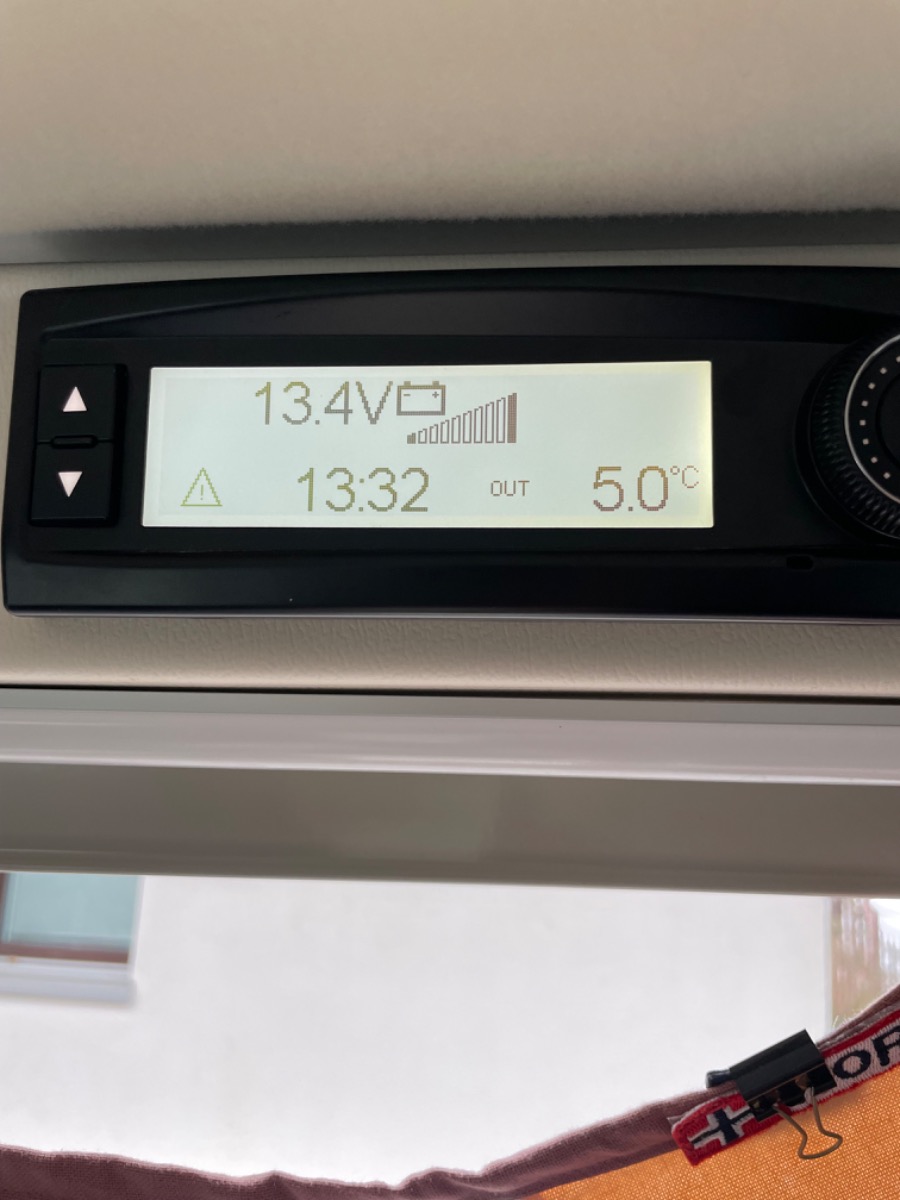

Unser Zentralsteuergerät funktioniert nur noch teilweise und meist nur für kurze Zeit. Das bedeutet, dass der Kühlschrank und die Heizung nicht mehr gestartet werden kann. Natürlich sind auch alle Anzeigen von Wasserstände, Temperaturanzeige und Batteriespannung nicht mehr abzulesen.Alle Sicherungen sind gut. Auch alle anderen Stromverbraucher wie Licht und Wasserpumpe funktionieren.Wenn der Wagen am Landstrom ist, beginnt das Gerät zu Blinken und der Westfalia Schriftzug ist zu sehen.Aber starten kann es leider nicht. nach ca. 12h ohne Landstrom geht die Anzeigeeinheit für wenige Stunden wieder, fällt dann nach 5-10 Stunden aber wieder aus und bleibt dunkel. Beim Starten des Motors beginnt es teilweise nach kurzer Zeit ebenfalls an zu Blinken.Hat jemand eine Idee? Es ist ein Sven Hedin aus dem Jahr 2021.

Heute haben wir neue Batterien eingebaut. Leider hat dies aber keine Besserung gebracht.
Das Problem liegt daher definitiv nicht an der Batteriespannung.
Die Voltzahl beim Stecker zum Gerät hat konstante 3,35V Spannung.
Weiss jemand ob das normal ist? Vielleicht kann jemand bei seinem Sven Hedin messen ob er die gleich tiefe Spannung am Stecker zum Gerät hat.
Falls die Spannung normal ist, muss der Fehler vielleich am Gerät selber liegen.
Vielen Dank für die Hilfe.

vielleicht hat auch das zentrale Steuergerät einen Defekt und kommt ab einer gewissen Spannung oder Temperatur nicht mehr klar. Das sitzt ja unter der Sitztruhe. Vielleicht ist dort der Fehler zu finden?
Ansonsten wäre eine Anfrage bei Westfalia über den Händler wohl der beste Weg.

Eine Anfrage habe ich vor langem gestartet, aber bis jetzt leider noch keine Antwort erhalten.
In der Zwischenzeit ist ein neues Stromkabel von der Batterie zum Bedienungsgerät gelegt und alles geht wieder.
Der Fehler wurde nicht Gefunden, da ich nicht weiss wo die Kabel genau durchgehen.
Das alte Kabel hat einfach nicht genug Strom gebracht, damit das Gerät sich einschalten konnte.
Aber Hauptsache es geht jetzt wieder.
