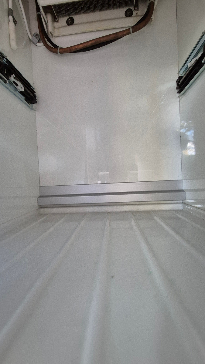

Im hinteren Teil der Kühlschrankschubladen entsteht wie bei jedem Kühlschrank Kondenswasser.
Das Tropfauffangteil aus Kunststoff ist zu kurz und verschiebt sich während der Fahrt nach vorne.
Statt darauf fliesst es hinter dieser Tropfschale.

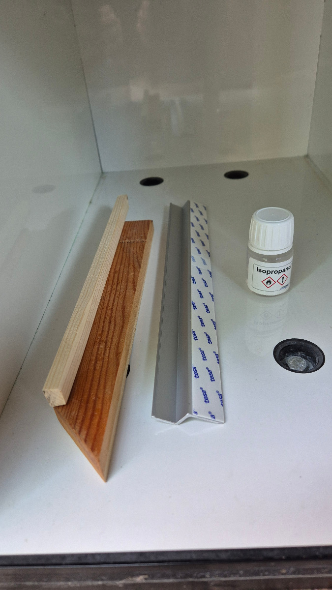

Mit einem Aluprofil, das eigentlich für einen Schubladengriff gedacht ist, kann das Wasser auf die Tropfschale abgeleitet werden.
Meterware im Baumarkt erhältlich, nicht zu kurz absägen.
Geklebt wird es mit einem Tesa Powerbond Klebband.
Das Holz dient nur als Montagehilfe.
Nachteil die Tropfschale ist jetzt schneller gefüllt :-)
Gruss Thomas
