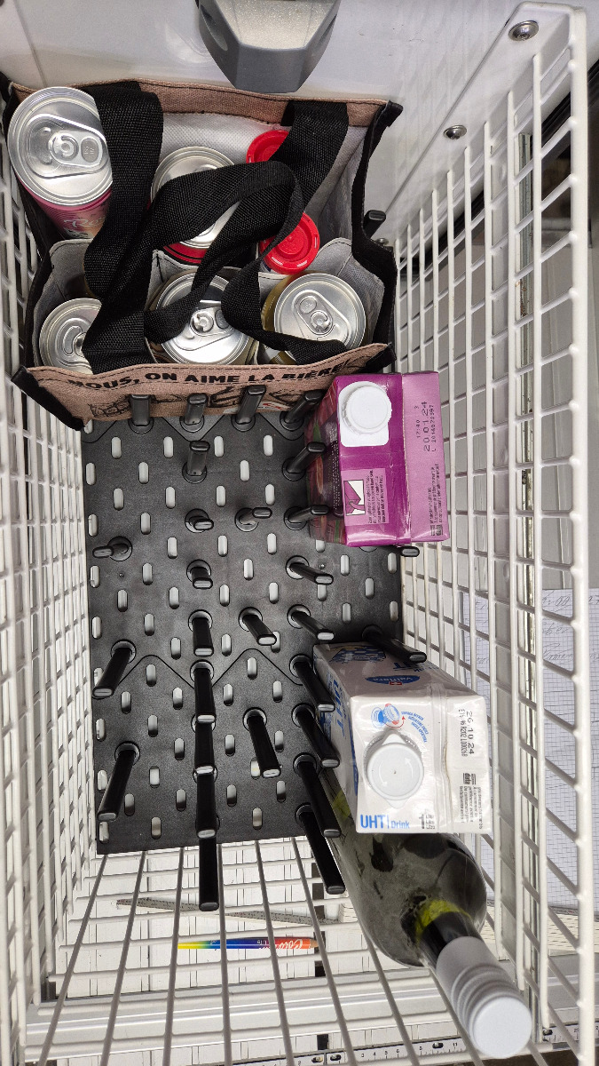

Der unteren Schublade fehlt eine Unterteilung, damit die Flaschen nicht umher fallen.
Kunstoffunterteilungen sind bald mürbe und brechen.
Bei IKEA gibt es für die Schubladen eine Unterteilung aus Kunststoff
Die grössere 3 Teilige Unterteilung kann man so zurecht sägen, das sie in die Schublade passt.
Ich verwendete zum Sägen eine Vibrationssäge, keine Kreissäge!
Es muss beim Sägen darauf geachtet werden, das genügend Verbindungen vorhanden sind.
Die Stangen können mit einer Drehbewegung leicht versetzt werden.
Die Unterteilung seit einem Jahr in Gebrauch, und kein Teil gebrochen.
