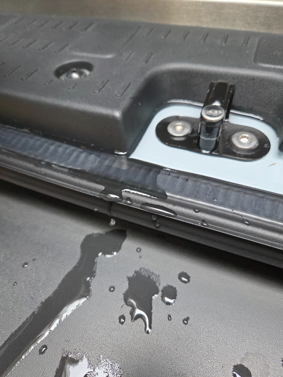

Moin zusammen! Ich grüße euch.
Ich habe ein kleines Problem bei meinem Sven Hedin aus dem BJ 2024.
Nach einer starken Regenfahrt oder bei der Benutzung des Wassersystems habe ich plötzlich immer so eine halbe Tasse voll klares Wasser an den Hecktüren. Also dort wo der Ladekantenschutz und die Schlosszapfen sitzen.
Macht man die Türen auf und dann läuft es schon ein Stück raus (je nachdem wie schräg man steht). Dann legt man alles trocken und irgendwann später ist wieder Wasser dort zu sehen.
Bloß, wirklich keine Ahnung woher das kommen soll. Sieht für mich so aus das es unter dem Ausbau-Boden her kommt.
Hat das jemand schon mal gehabt oder ist das bekannt ?

Hier ein Bild wie es dann immer aussieht.

Hallo Fritsche,
das tut mir leid mit dem Wasser, aber daran muss man sich scheinbar gewöhnen. Bei unserem Sven Hedin von Bj. 2019 waren mittlerweile alle Dachfenster und das Seitenfenster in
der Schiebetür undicht. Es kam auch Wasser durch die Zusatzbremsleuchte am Heck ins Fahrzeug (da würde ich mal anfangen zu suchen) und auch der Anschluss der Außendusche im Kofferraum war undicht als das Fahrzeug neu war. Es kam Wasser, wenn man irgendeinen Wasserhahn bzw. die Toilettenspülung betätigte. Trotzdem viel Spaß und schöne Touren mit eurem Sven Hedin.

Moin, vielen Dank für deine Rückmeldung zum Thema hier.
Ich werde mal bei der Außendusche nachschauen und mir mal die 3. Bremsleuchte ansehen. Wobei ich mir beim besten Willen nicht vorstellen kann, das alles undicht ist bei so einem "jungen" Fahrzeug. Der absolute Wahnsinn, bei so viel Geld.

Habe auch Wasser an der gleichen Stelle. Jedoch hat sich rausgestellt das es Kondeswasser von der Hecktür ist welches sich dort sammelt. Bei mir ist alles dicht.
