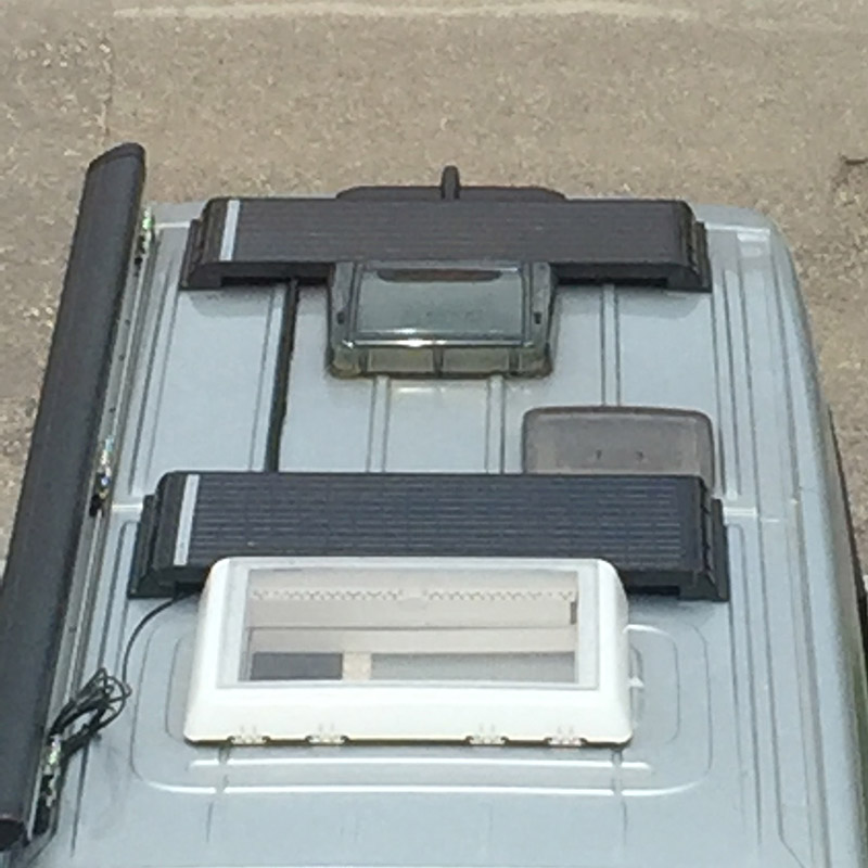

Hallo miteinander,
wer sich für eine Solaranlage interessiert stellt sich die Frage, welche Module mit maximaler Leistung auf das Dach vom Sven Hedin passen. Bei meiner Recherche bin ich bei den Büttner Black Line MT SM 80 MC gelandet, von denen sich 2 Stück exakt zwischen den engen Platzverhältnissen installieren lassen. Siehe beigefügtes Foto. Ich hoffe Interessierten damit helfen zu können.
Schöne Grüße
Andy
P.S.: Das aufgewickelte Kabel links im Vordergrund ist eine Reserveleitung auf das Dach, die ich noch aufräumen muss.

Hallo Andy,
sieht gut aus! Wie hast du die Dachdurchführung realisiert? Ist auf dem Bild leider nicht zu erkennen. Und wo hast du den Solarregler verbaut?
Viele Grüße von den Wanderfalken

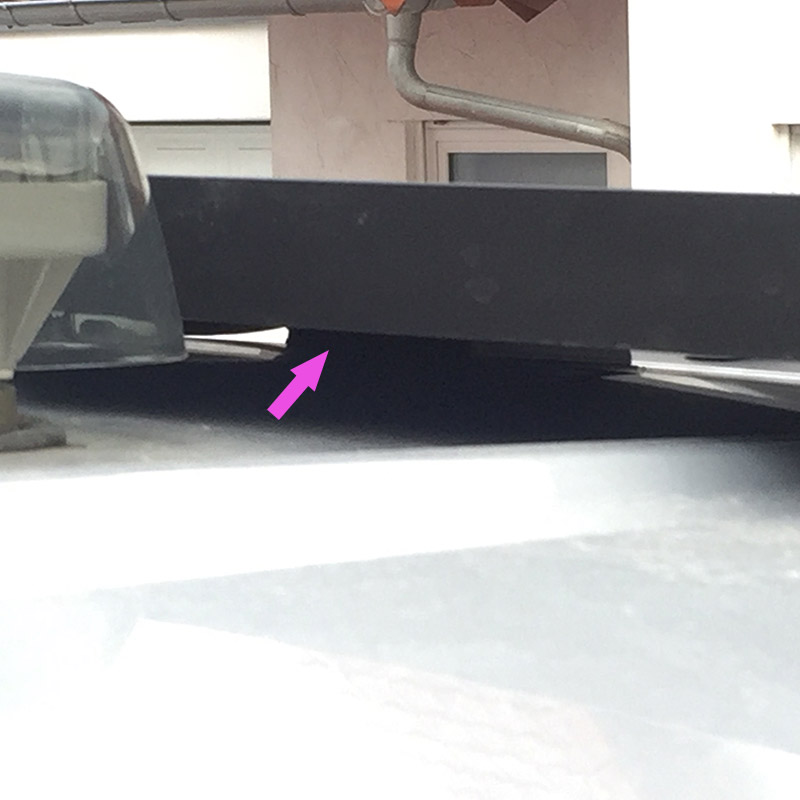

Hallo Wanderfalke,
die (Büttner) Dachdurchführung passte unter das hintere Solarmodul. Siehe angehängtes Bild. Leider schlecht zu erkennen. Es war mir nicht möglich, das besser zu fotografieren.
Der Laderegler (Büttner MT MPP 170) passte problemlos unter den Beifahrersitz. Neben der zusätzlichen Bordbatterie ist ausreichend Platz.
Gruß, Andy
Gruß, Andy

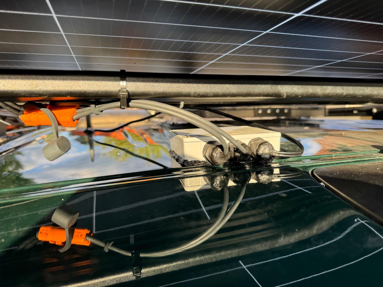

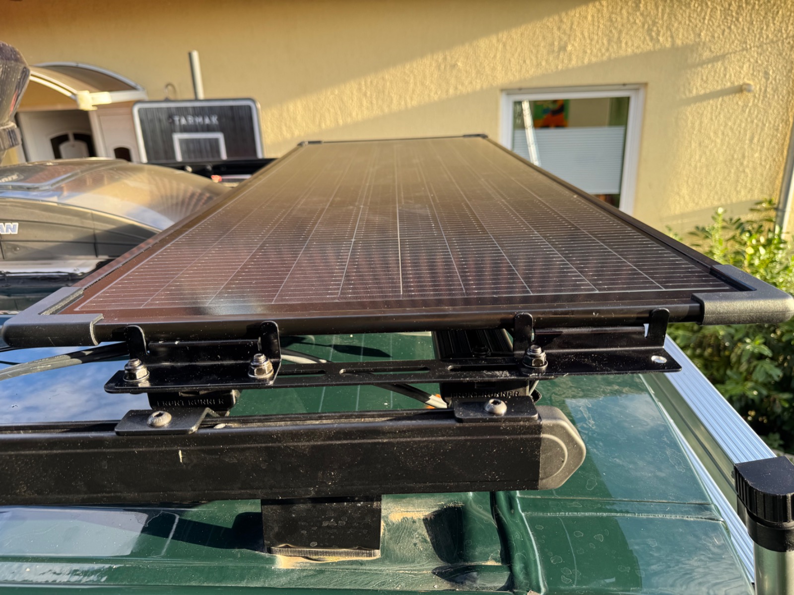

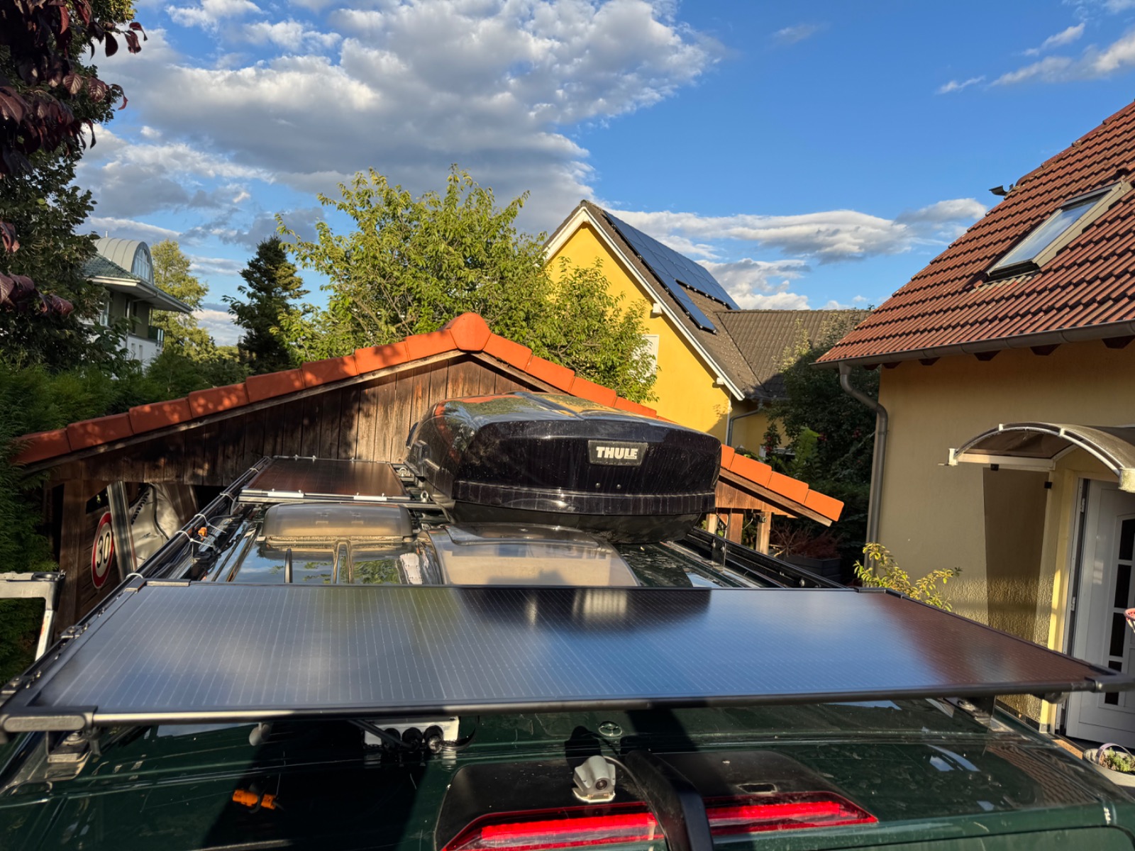

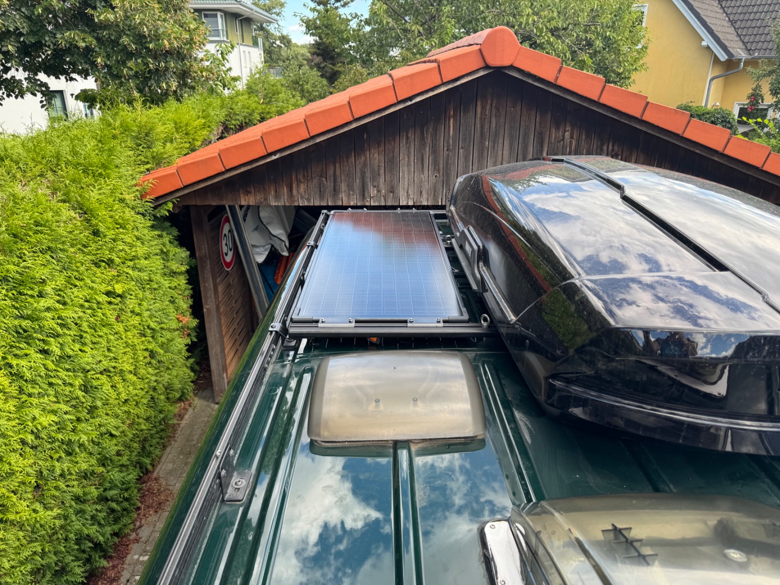

Ich habe zwei 130 Watt Paneele von Ecoflow jetzt verbaut. Ecoflow, weil ich eine Powerstation spazieren fahre. Die hat den Solarregler inklusive. Die Dachdurchführung ist von CBS, weil da noch meine Routerantenne durch musste. Die Paneele sind auf dem Frontrunner-Dachträger Slimpro montiert. So habe ich 260 W auf dem Dach und zusätzlich noch ein tragbares 220 W Paneel, das ich an den zweiten Solareingang der Powerstation anschließen kann.
