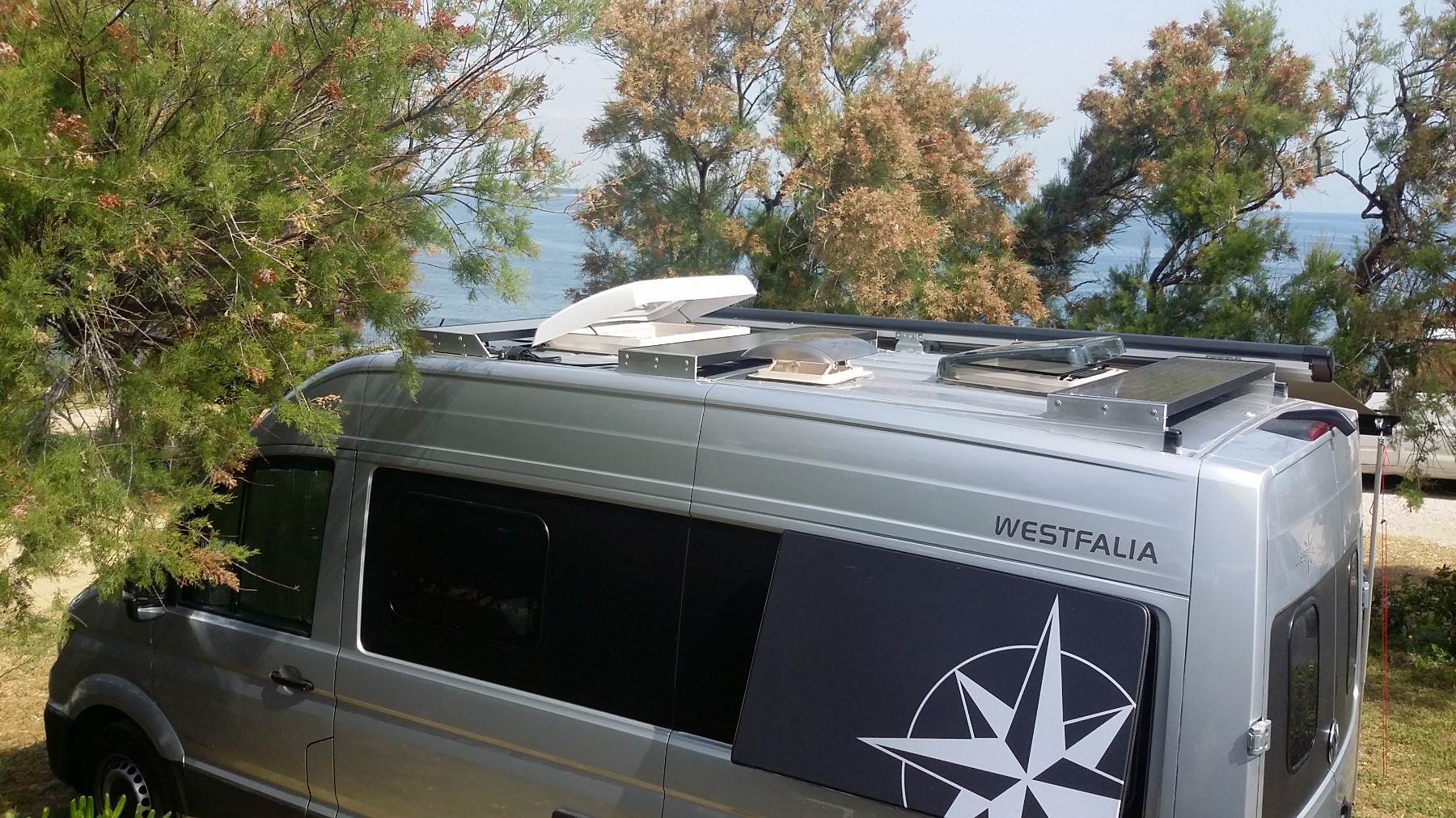

nach einiger Bastelarbeit hat es kurz vor dem Urlaub noch geklappt, die Solaranlage zu instalieren. Am Ende ist es die Kombination aus drei Panelen der Büttner mt 75 mc slim geworden. Das ergibt in der Summe 225 Watt. Als Laderegler habe ich den Voltronik 250 MPP genommen.
Nach der Montage der zweiten C-Schiene und der Anfertigung passender Winkel konnte ich die Elemente auf die C-Schienen schrauben. War allerdings etwas trickreich da die Befestigung der Markiese stört. Aber es hat geklappt.
Ca. 1200 km später, bei schönster Sonne am Fuße der Pyrenäen mit Blick auf das Mittelmeer scheint alles zu funktionieren.
