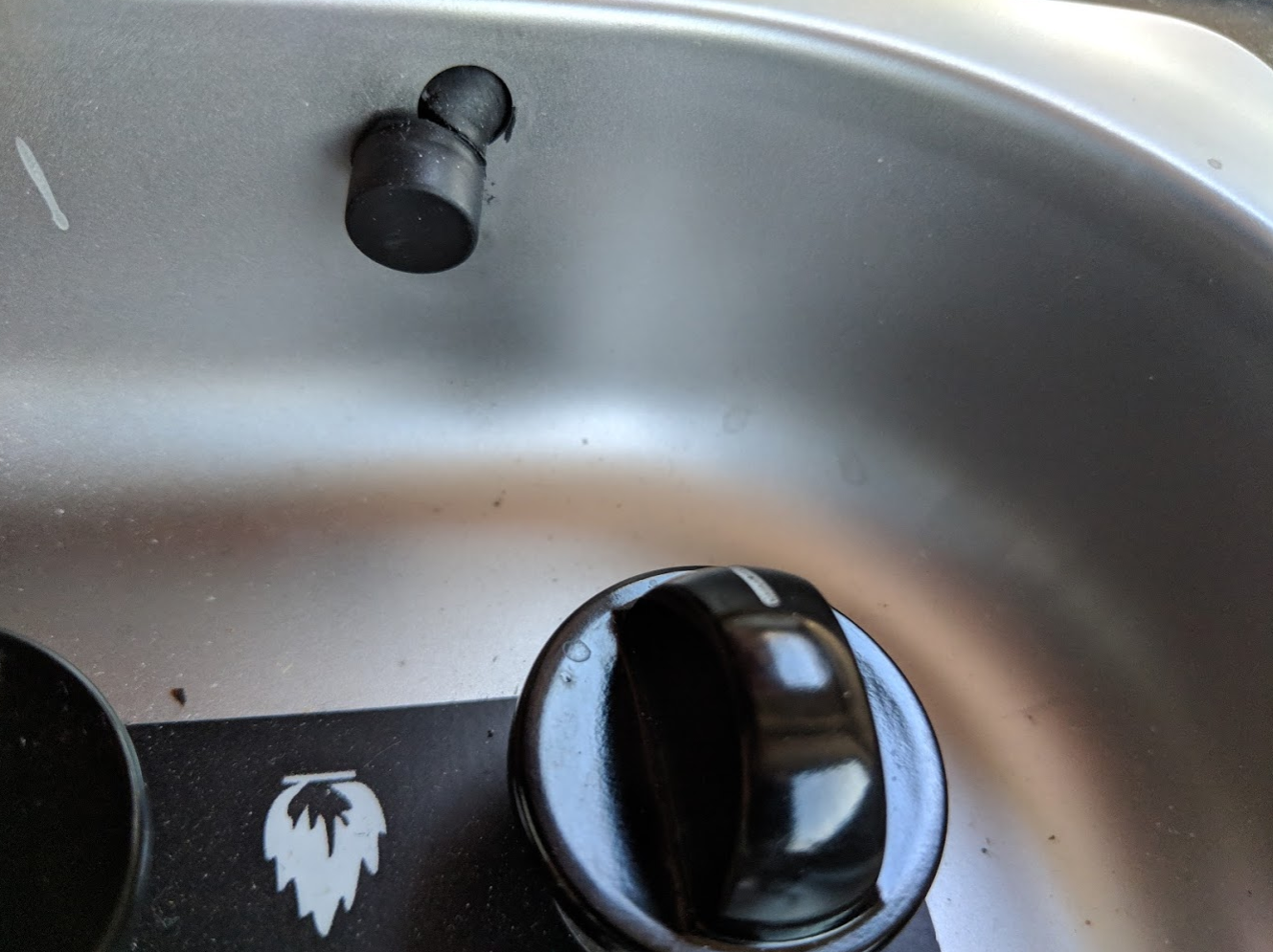

HilfeDie Abdeckung des Kochfeldes wird im geschlossenen Zustand nicht von der Aussparung des Blocks / Metallrahmens der Kochstelle, sondern nur von 2 kleinen Gummistöpseln gehalten.
Wer hat sich das bitte ausgedacht? Einer ist beim drüberputzen abgeknickt und kann auch nicht "mal eben so" ersetzt werden.
Wer hat eine Lösung?

Die Gumminippel waren auch beim Columbus nach wenigen Tagen abgeschert. Die nachgelieferten Teile scheinen aus einem wiederstandsfähigerem Gummi zu bestehen. Ich habe vorsorglich auch die Löcher nochmals ordentlich entgratet.
LG Felix

Posted 12 Nov. 2019 18:45 #8Das was vom alten Nippel noch sichtbar ist, kann man mit einer kleinen Flachzange herausziehen.Malnert schrieb: okay, aber wenn der nippel abgebrochen ist?
wie soll man das erneuern?
Der neue Nippel hat eine ringförmigre Nut und lässt sich mit Hilfe eines kleinen Schraubendrehers in die Öffnung "hineinbugsieren". Zuvor sollte man die Bohrung aber etwas entgraten bzw. ausschleifen, damit der neue Nippel nicht gleich wieder von den scharfen Kanten zerschnitten wird.
Mit etwas Flüssigkeit z.B. Spülmittel, bekommt man den Nippel leichter hinein.
LG Felix

Bei unserem CAN Herd sind die Gummis mit einer Schraube fixiert, ähnlich wie ein Dübel. Das hat bis jetzt ganz gut gehalten.
