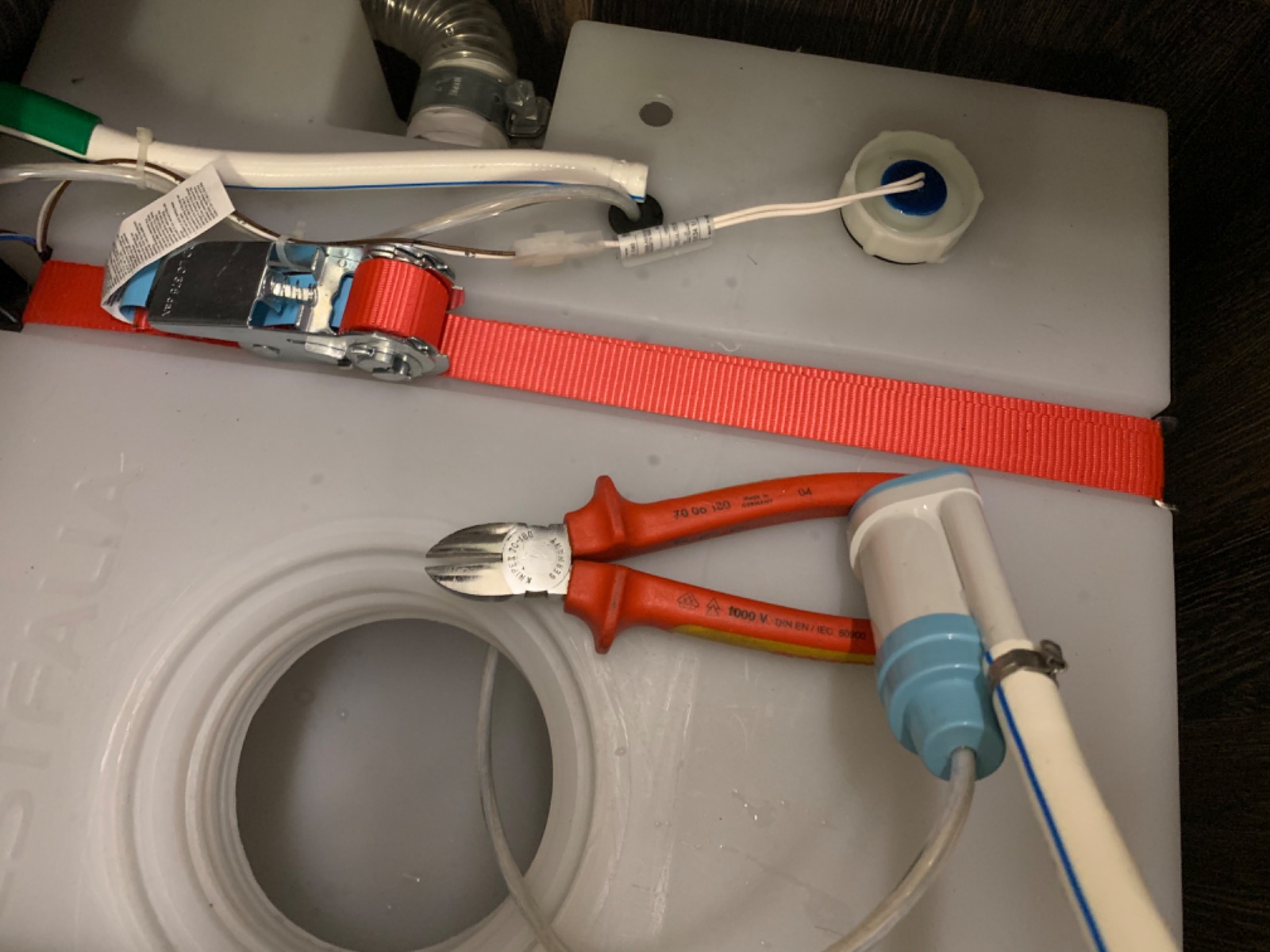

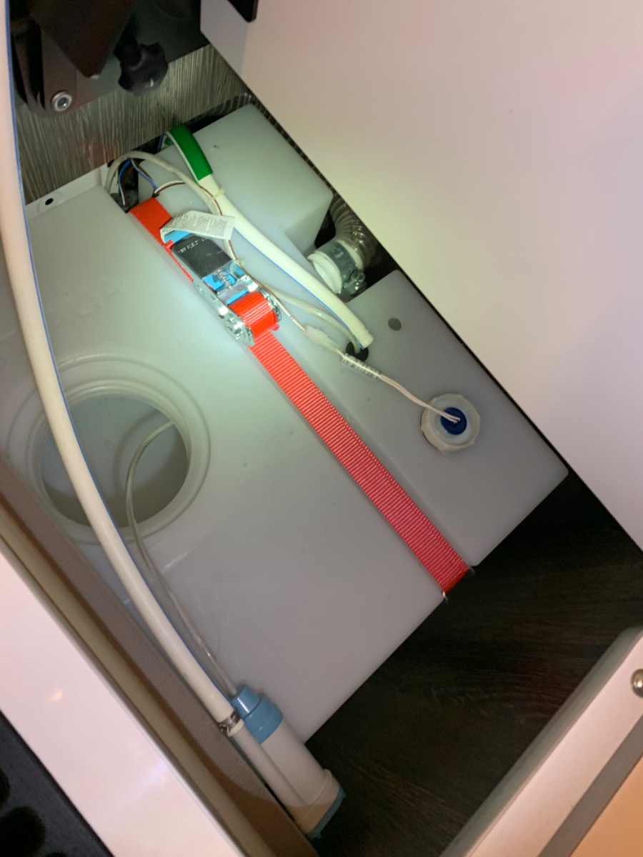

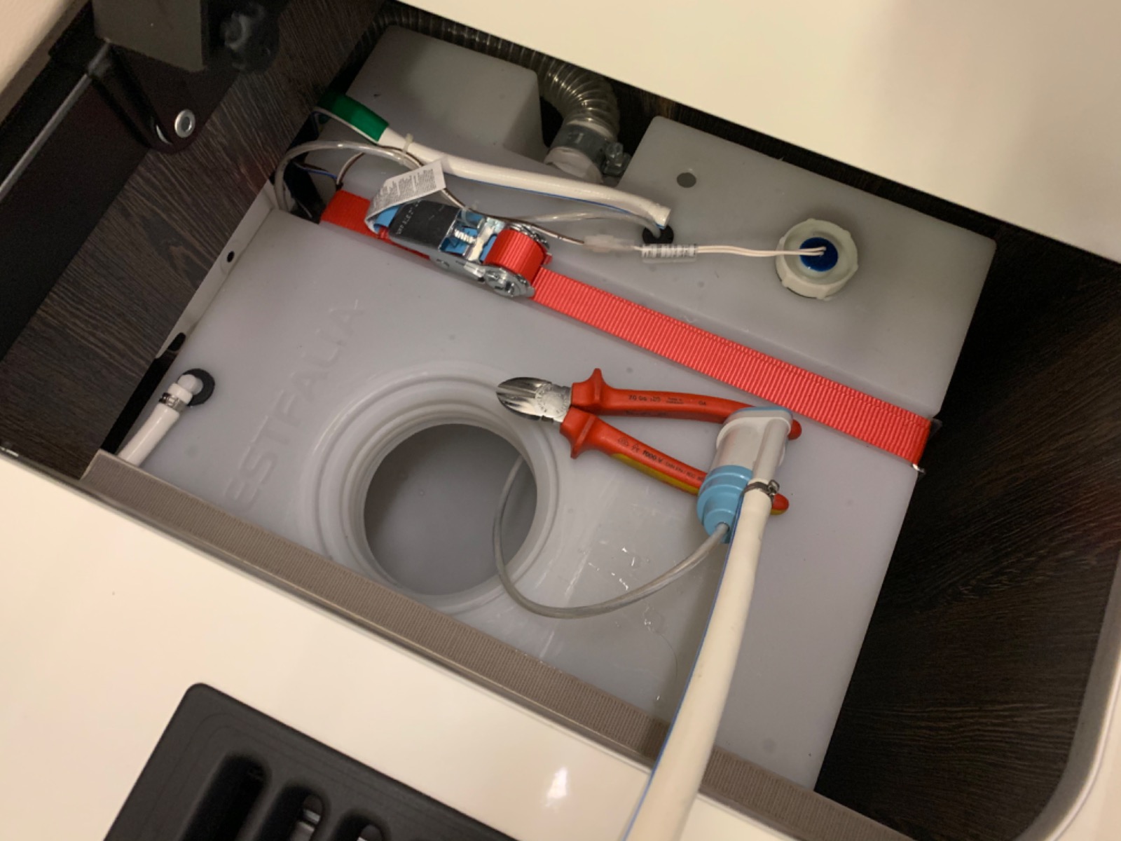

Ich hab die Pumpe schon mal ausgebaut (weil der Schlauch aus dem L-Stück gefallen war) und hab auch Bilder aber kann mich an keine Markierungen erinnern... ich schau mal was ich finde.

Hallo Wepe,
der Typ der Tauchpumpe müsste auf der Vorderseite stehen, also genau der Seite, die auf keinem Bild zu sehen ist. Der Bauform und Farbe nach müsste es sich relativ eindeutig um eine Comet VIP PLUS mit 20 Liter und 1,1 bar handeln. Ich konnte keine andere finden, die ähnlich aussieht. Ich bin mir daher ziemlich sicher, dass es die ist und werde mir eine neue suchen, die keinen höheren Druck als 1,1 bar macht.
Ich danke für Deine Mühe!
Und an alle anderen: Ihr seht auf den Bildern wie einfach es ist, die Pumpe aus dem Tank zu ziehen. Früher oder später werdet Ihr Euch damit befassen müssen. Legt Euch besser eine Reserve-Pumpe ins Fahrzeug.

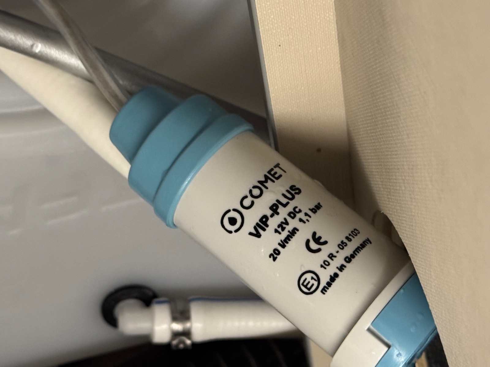

Es stimmt: Comet VIP PLUS mit 20 l/min und 1,1 bar, weiter unten hat es noch eine Nummer: 10R - 05 8103 made in Germany
