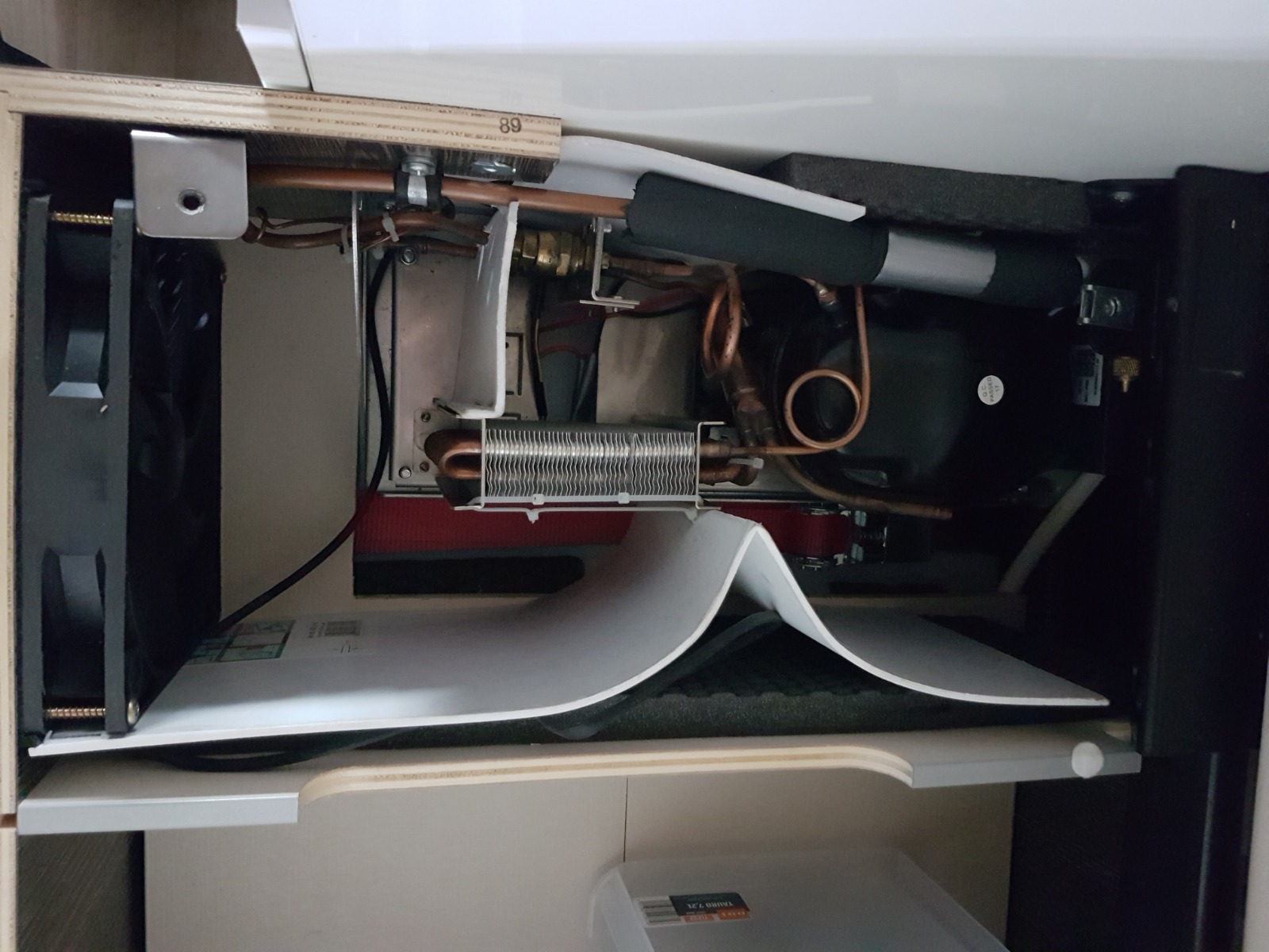

Es kann drei Ursachen für die oben beschriebene Kühlleistung haben.
1. Kühlschrank zu voll -> kalte Luft kann nicht zirkulieren ,wie schon von Nicole beschrieben.
2. zuwenig Kühlmittel -> (nur rauszufinden durch evakuieren und wiederbefüllen der Kühlanlage was sicher nicht gemacht wurde ! )
ich hatte eine Undichtigkeit an einer Verschraubung mit ähnlicher Kühlleistung ,nun repariert und gefüllt.... läuft .
3. Hitzestau am Kompressor und Verflüssiger -> nur zu ändern durch Umbau der Be. und Entlüftung

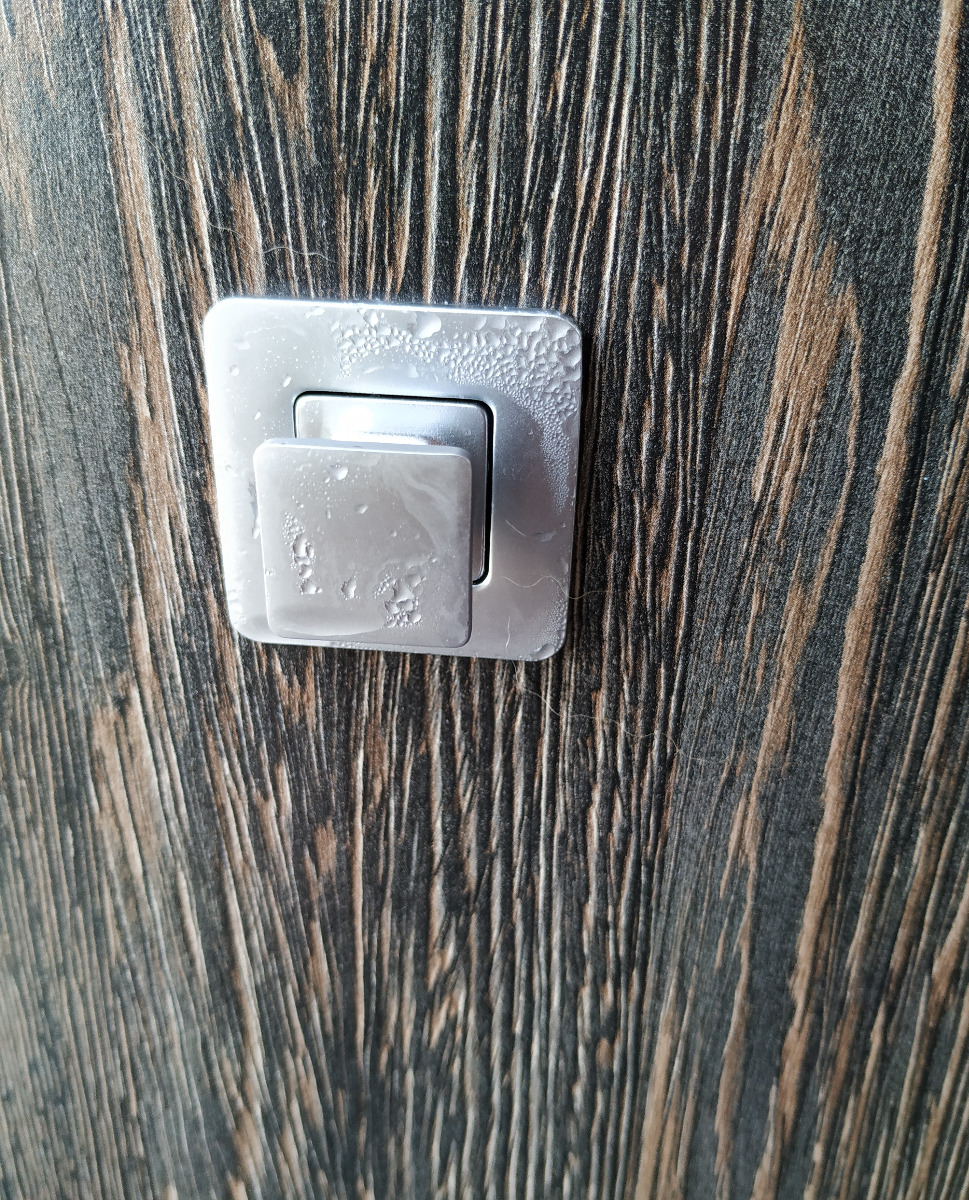

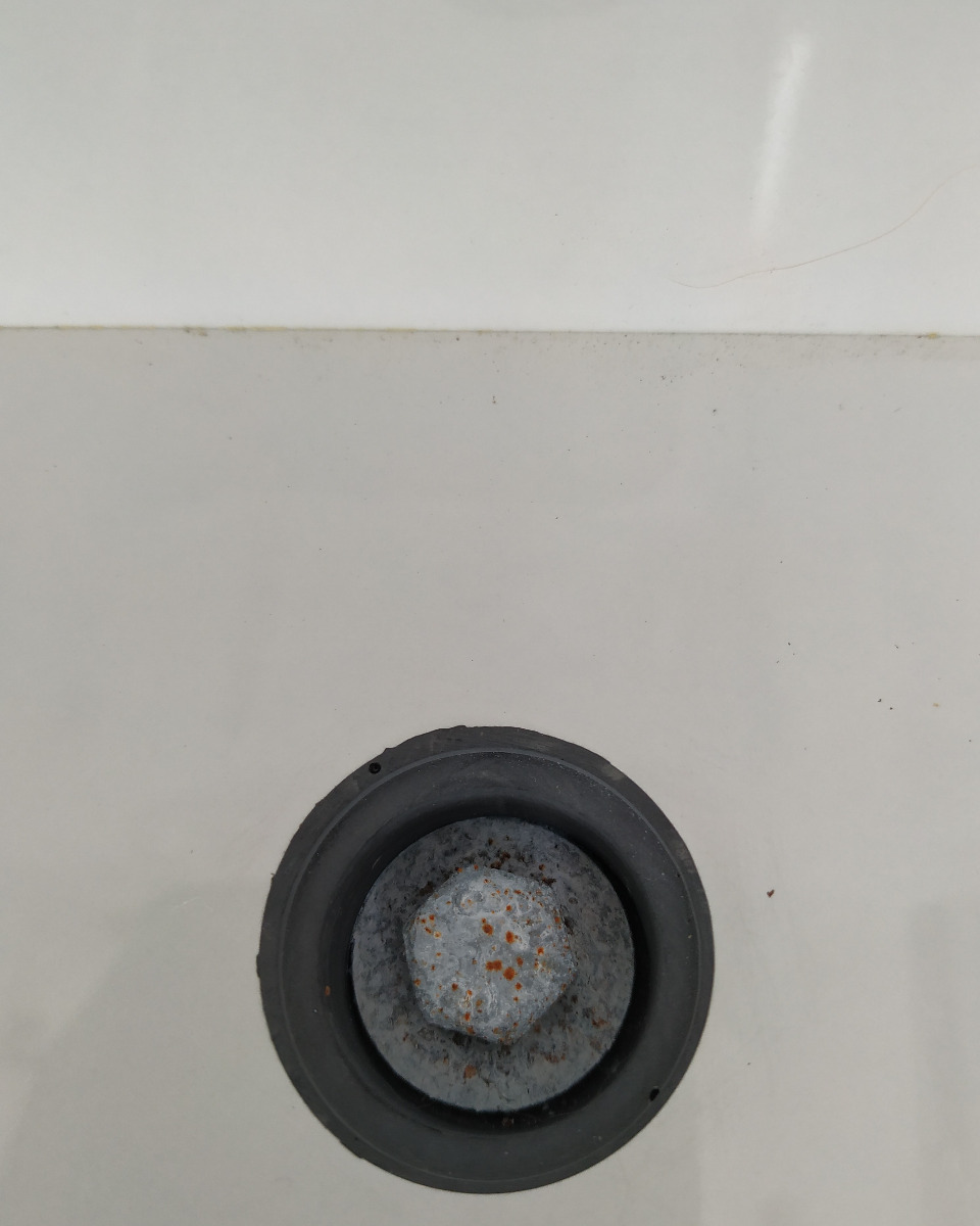

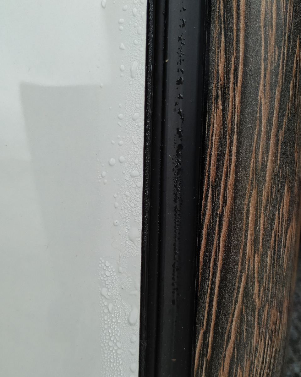

Eines der vielen Probleme bei unserem Sven Hedin ist ebenfalls in der Kühlbox begründet. Bei größeren Temperaturunterschieden bildet sich Kondenzwasser, welches außen an den Möbelfronten und den Griffen der Kühlbox herunterläuft. Innen läuft es an den Seiten unter das "Auffangtablett" und steht dann in den Vertiefungen für die Schrauben, an denen die Box mit dem Fahrzeugboden befestigt ist.
Achtung: Prüfen!
Bei unserem Womo waren die Schrauben bereits korrodiert. Sie wurden im Rahmen einer der vielen "Mängelbeseitigungsversuche" vom Händler ausgetauscht. Das Problem bleibt aber! Wohin läuft das Wasser?
Wir befürchten auf Dauer erhebliche Rost- und Karosserieschäden.
Ein Grund für die starke Kondenzwasserbildung scheint darin zu liegen, dass die Isolierung der gesamten Kühlbox nicht ausreichend konzipiert ist. Um den Temperaturverlust auszugleichen, springt der Kompressor auch ständig an. Was wiederum dazu führt, dass die Batterien sich schnell entleeren. Ein autarkes Stehen mit unserem Sven Hedin für mehr als 1,5 Tage ist jedenfalls nicht möglich.
Wir finden: Das ist einem Wohnmobil in der Preisklasse um 80000 € nicht würdig!
