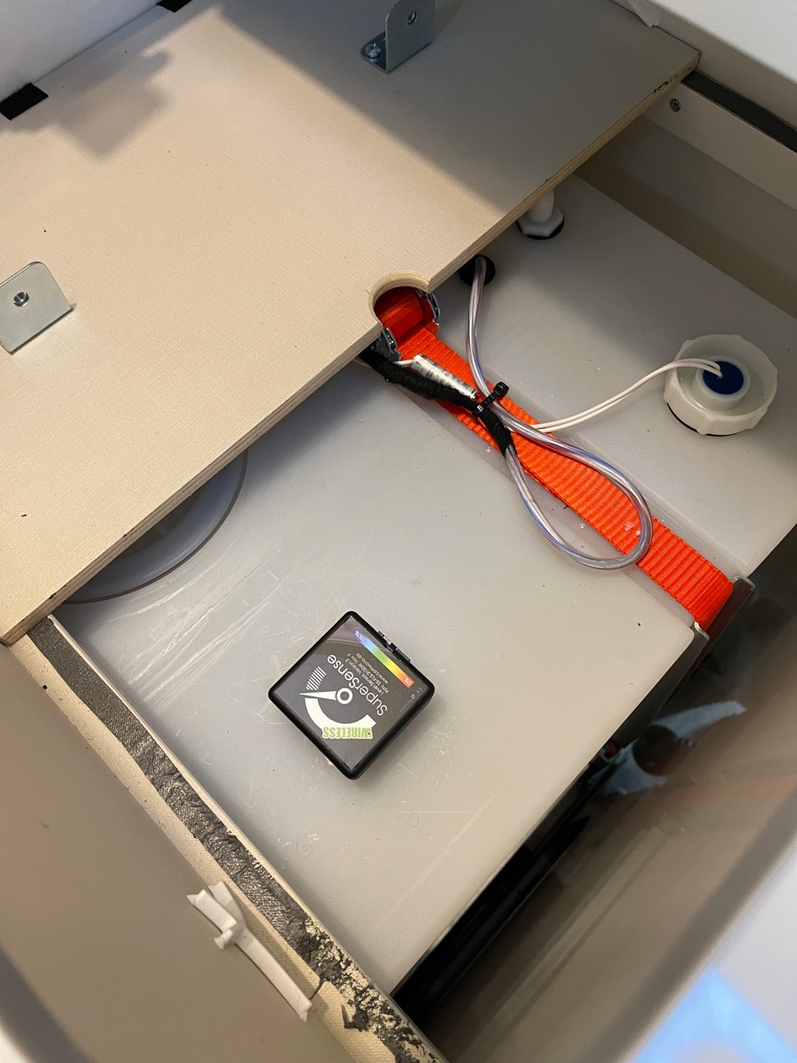

Hallo Zusammen,
ich habe heute im Frischwassertank des Sven Hedin einen Supersense Tanksensor moniert. Dieser mißt über Luftrdruck und hat noch andere tolle Funktionen. Die Frage ist nur, wo kriege ich den Strom dafür her?
Hat jemand eine Idee? Besten Dank

So ich habe es nun so gelöst. dass ich von einem der Lichtschalter das Plus geholt habe. Am Schalter gibt es zwei Plus Kreise, einen mit 12,7 V (Starterbatterie) und einen mit 13,3 V (Aufbaubatterie). Ich habe mich für die 13,3V entschieden. Die Masse habe ich mir von der Tauchpumpe geholt.
Sensor ist verbaut und kann nun konfiguriert werden. Aufgrund der konischen Form des Tanks muß man den Tanksensor einmalig Kalibrieren mit den verschiedenen Füllzuständen.
