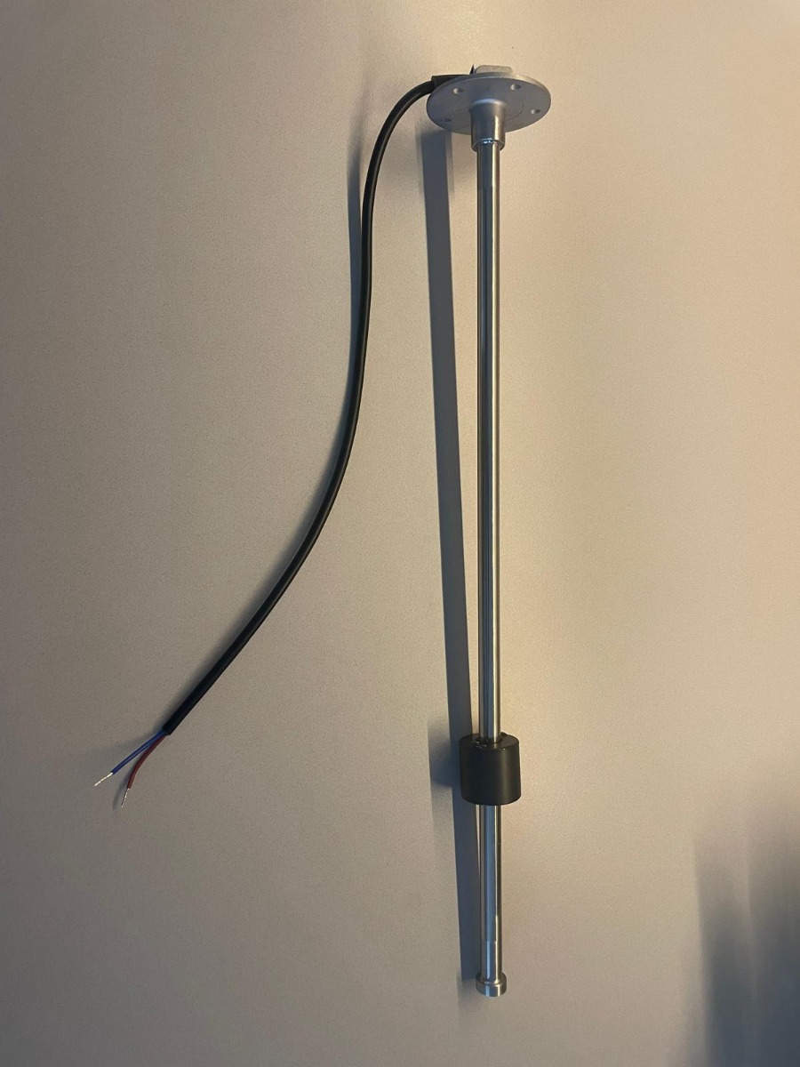

Die Füllstandsmessung des Wassertanks meines Columbus ist defekt. Ich habe einen neuen elektronischen Peilstab (Sender) mit der gleichen Länge wie der alte bestellt und dachte auch an die gleichen Widerstandswerte (0-190 Ohm). Leider scheint dies nicht zu funktionieren. Den korrekten Widerstand messe ich am Stick (0-190 Ohm), aber offenbar kommt die Zentraleinheit des Columbus damit nicht zurecht. An den Anschlusskabeln für den Peilstab habe ich eine Spannung von ca. 5,3 Volt gemessen. Kann mir jemand hierzu einen Rat geben? Benötige ich einen Ölmessstab mit unterschiedlichen Widerständen oder kann ich dazwischen einen Widerstand hinzufügen?Vielen Dank für Ihre Antworten.

Bist du denn sicher, dass es am Peilstab liegt?
welche Widerstandswerte bekommst du denn bei dem alten Sensor?
